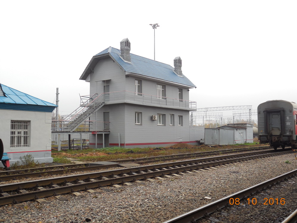

В частном доме, (1этаж) по углам и кое где по стенам есть трещины, до сантиметра, хочу сделать стены под покраску, слышал что с чем то мешают ПВА и швы держатся, проблема в том, что дом стоит между жд путями. Подскажите, что можно сделать. За все советы заранее благодарю.

9920831011 написал 11.03.2025 в 07:32
Это как?

BV написал 11.03.2025 в 10:46
Это как?
А от этого зависит технология подготовки стен под покраску? Или просто любопытство?
Narrenfreiheit
Сообщений: 139983
11.03.2025 в 11:51:32
MADONNA написал 11.03.2025 в 11:37
В основном любопытство. Потому что близко прилегающая к путям территория - это территория жд. А если далеко - то наверное и не трясет.

11.03.2025 в 12:43:13
Вадим М написал 11.03.2025 в 12:07
Ну на фото не совсем частный дом.

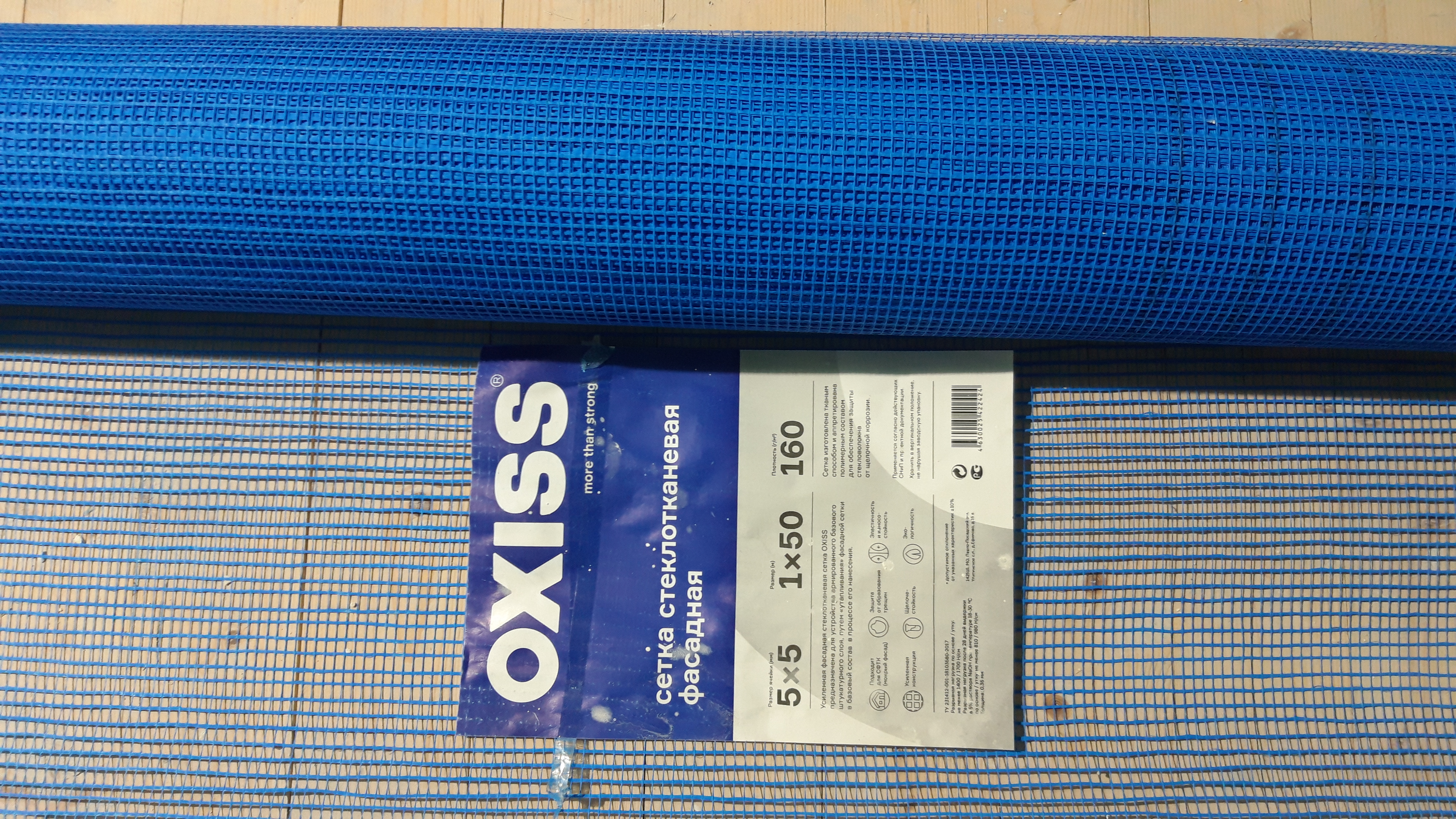

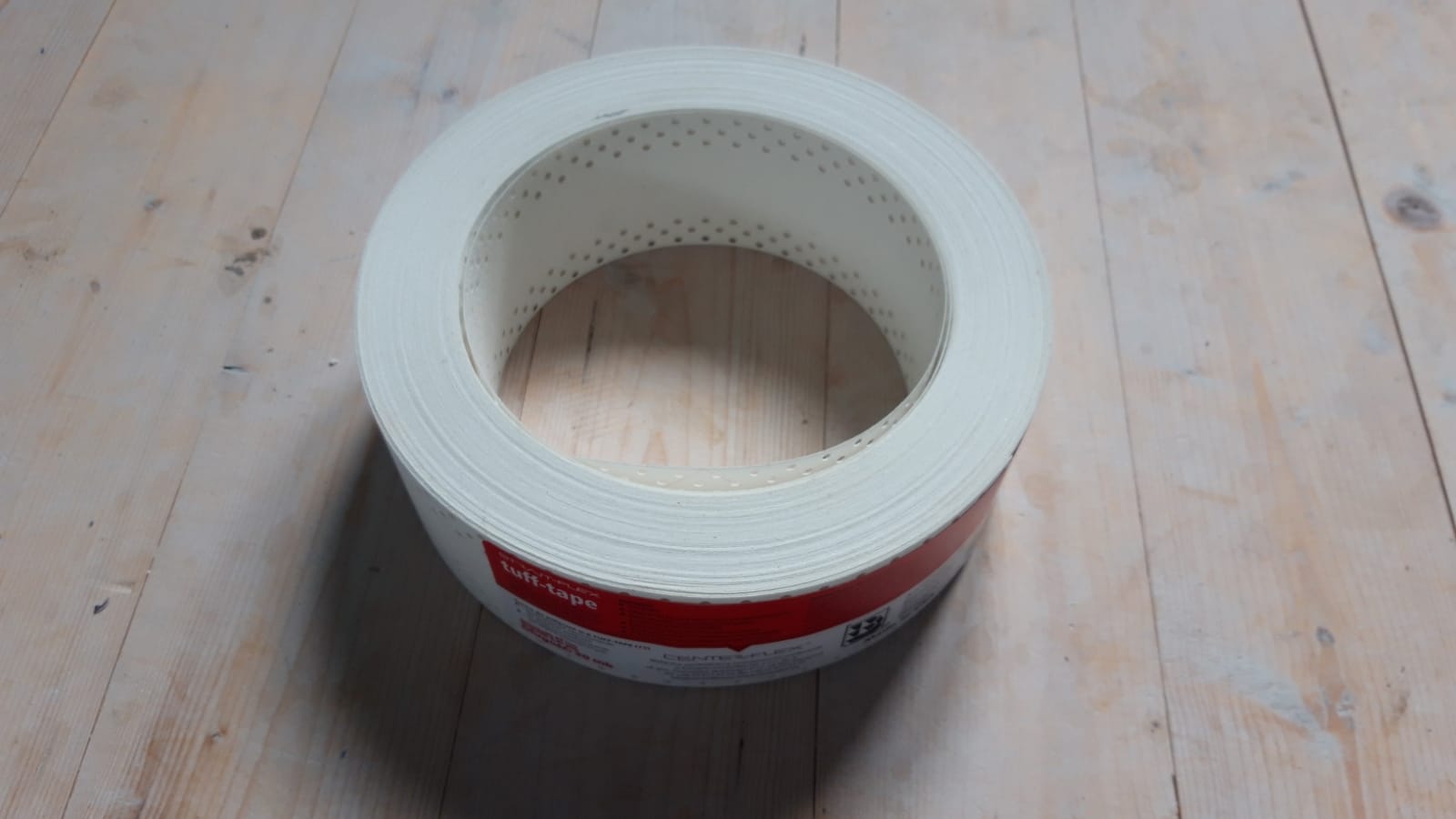

Расшить стыки, прогрунтовать, заделать ремонтным раствором с армированием сеткой Использовать стеклохолст. В углах ленту 20221109_194529IMG-20221031-WA0017IMG-20221031-WA0019
