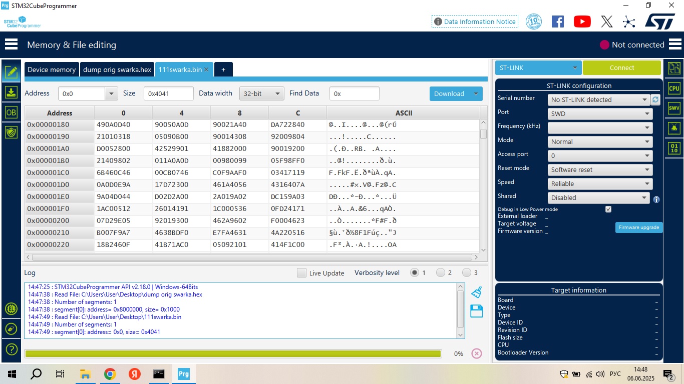

В итоге что было сделанно. Заказал программатор ST-Link V2 прочитал МК HK32F030, есть дамп bin и hex файл. Как понять где поправить или убрать какие то значения, чтобы отключить горячий старт? Кому надо файлы могу отправить.

Вот собственно и сам дамп, какие то кракозябры не понятные

Masterprint написал 13.03.2025 в 02:43 если был бы програматор я бы его считал и нашел бы код где он сидит, и поправил бы его
Masterprint написал 06.06.2025 в 14:46 Заказал программатор ST-Link V2 прочитал МК HK32F030, есть дамп bin и hex файл. Как понять где поправить или убрать какие то значения
А теперь дизассемблируйте.

Masterprint
Masterprint
Регистрация: 11.03.2025
Фрязино
Сообщений: 10
10.06.2025 в 23:31:32
ADM05, Хорошо но как это сделать и с какой программой? И что мне искать в коде не разбераюсь.

gretskov.mikhael
gretskov.mikhael
Регистрация: 24.06.2025
Сообщений: 1
24.06.2025 в 09:21:40
Masterprint, пожалуйста напишите, какие пины st-link подключали к пинам платы сварочника
