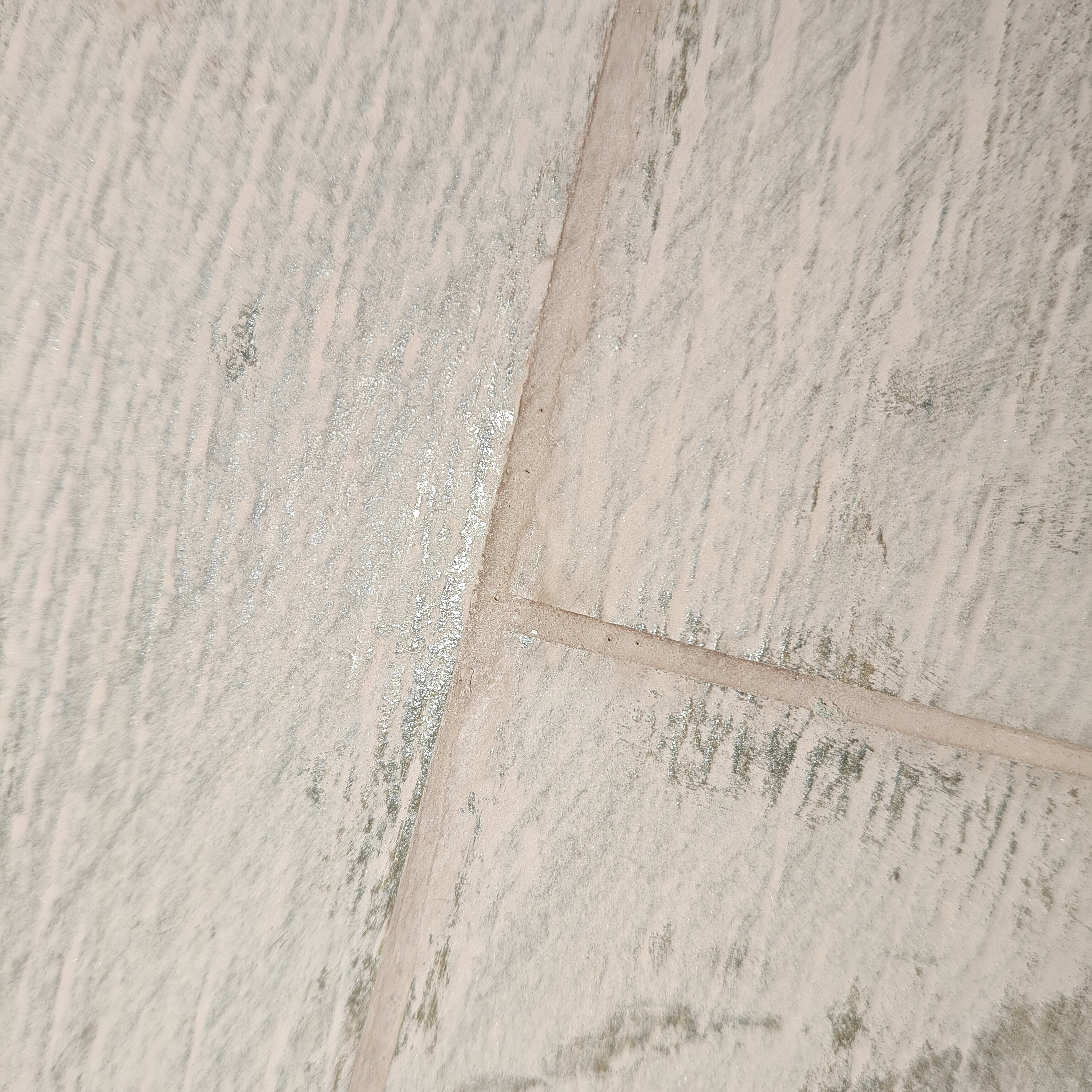

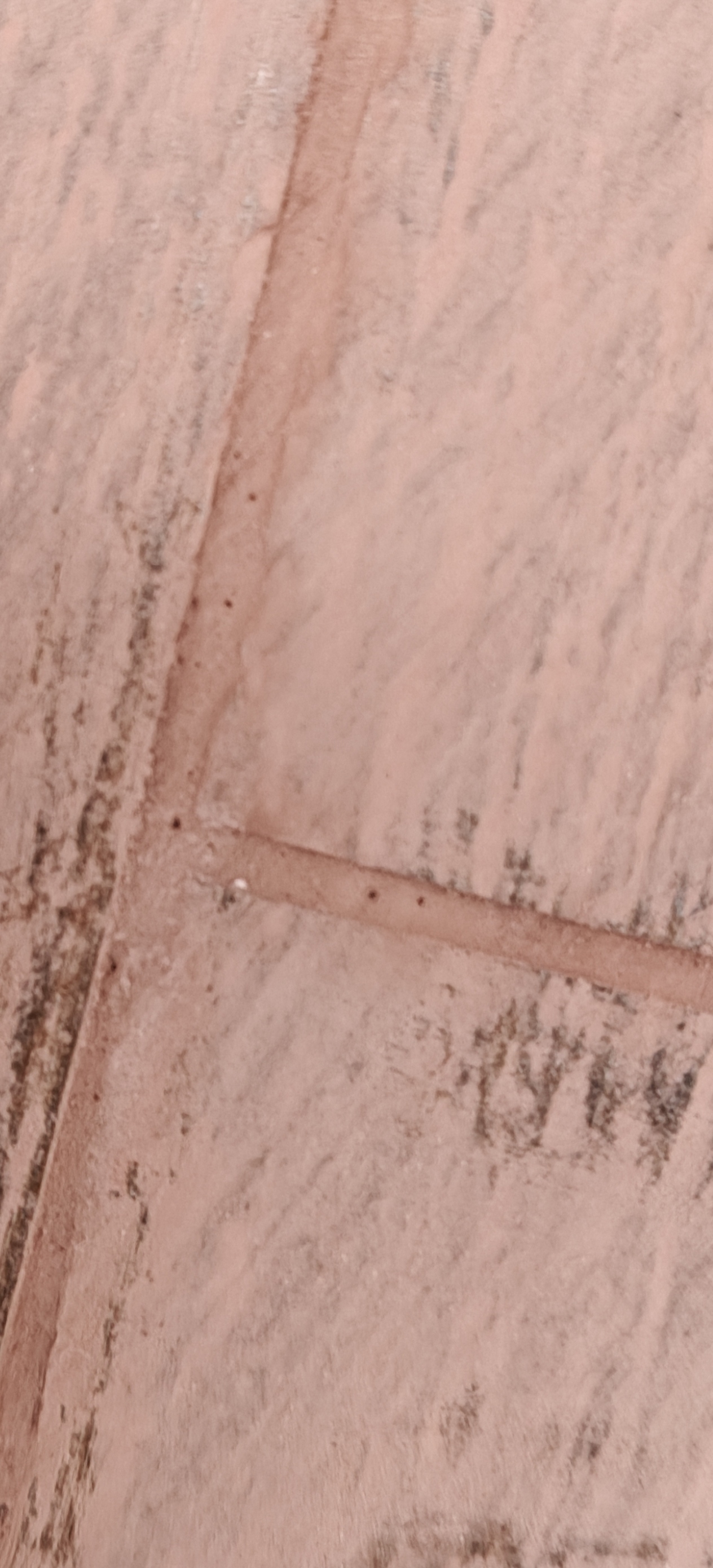

Всем добрый вечер Пару дней назад мастер сделал затирку швов керамогранита цементной затиркой Церезит Сегодня обнаружил вот такие маленькие дырочки во многих местах Из за чего такое могло вылезти ? Можно ли подмазать слоем затирки сверху или только переделывать?100000437810000043771000004372

ArtemVasin, воды много.По инструкции надо замешивать.Сверху подмазать и забить.Это пол,надеюсь.Коридор,кухня или ванная,не страшно.Главное не поддон душевой.Там качественно всё делать надо.Да и лучше эпоксидной.

romankartsev, да,пол на кухне Если сверху подмазать не отойдет?

из дырочек не отойдет, а то что лишнее отойдет когда будете разглаживать

Даже если кол-во воды затворения номинальное, то низкокачественной затирке класса CG2WA коих сейчас развелось (например, WEBER Vetonit делает шляпу Comfort Spectrum с прочностью 15 МПа на сжатие, т.е. на пределе, а остальные характеристики вроде сопротивления истиранию и усадка вообще неизвестны) это не поможет...
"Сверху подмазать" - это, как правило, ещё большая халтура, т.к. тонкий слой. По-моему лучше оставить как есть. Плиточная облицовка бюджетная без проектной документации, "мастер" (плиточник) бюджётный (был найден по объявлению), материалы тоже бюджетные.
Смотря какой эпоксидной. Есть которые дают качество шва хуже, чем у высококачественных цементных (изначально гидрофобных CG2WA с прочностью на сжатие не менее 25 МПа) при номинальном смешивании компонентов и комнатной температуре, т.е. очень низкая подвижность и прилипаемость к чистым торцам плитки из-за чего в заполненных швах затирка как бы постоянно "отрывается" от торцов, образуются борозды, каверны и прочие неоднородности - тратится дополнительное время на заглаживание при замывке.
