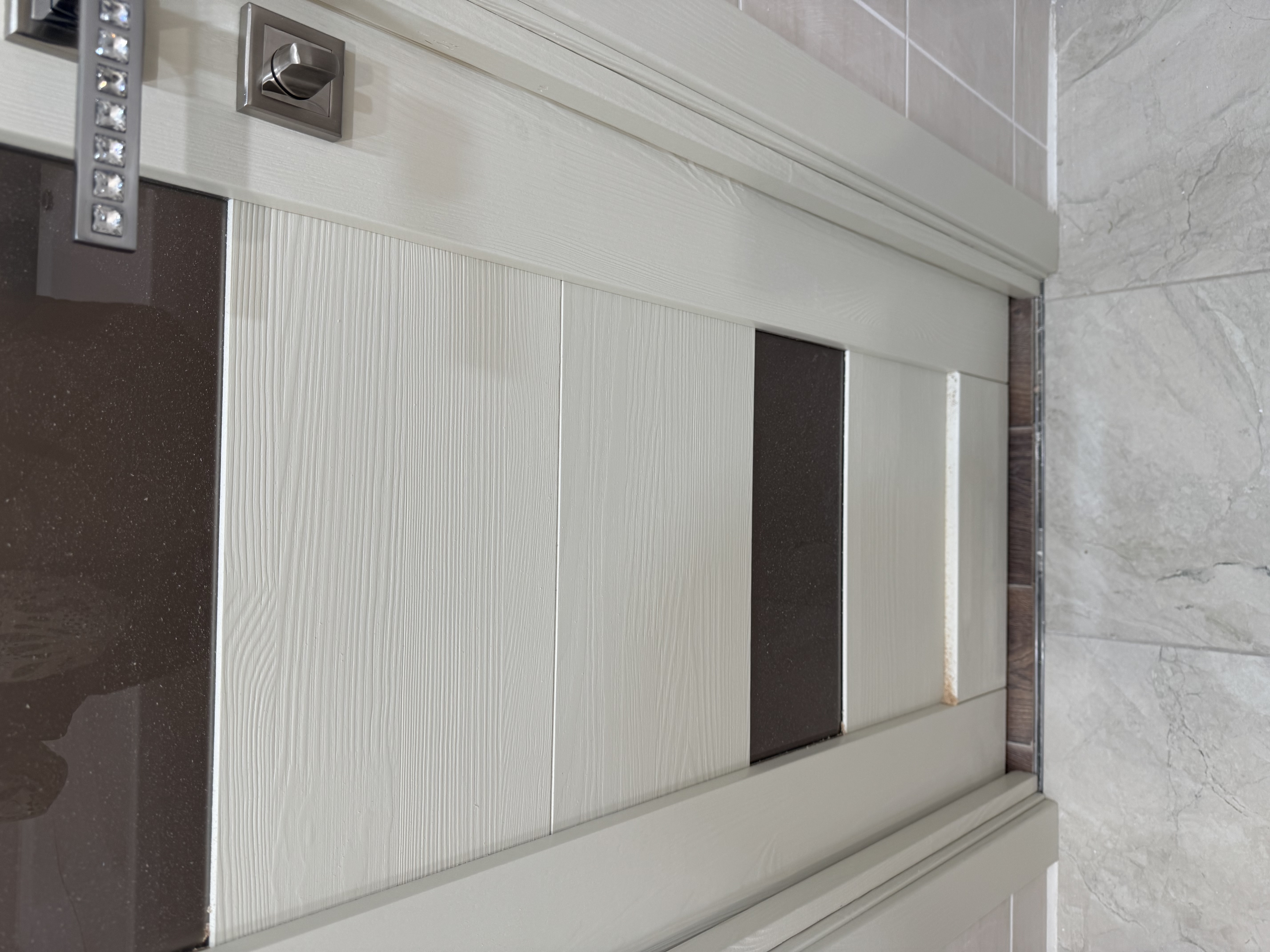

Добрый день! Пришла принимать межкомнатные двери и вот такая красота получилась в ванной и туалете. Мастер по установке дверей предупреждал что 1-2 см будет видно, так как плитку не доложили. Я вроде как смерилась с этим, нашла пороги ассиметричные даже, которые закрыли бы 2 см ламината. В туалете +- закрылось бы нормально. НО ВАННАЯ под петлями целых 3 см, а к дверной ручке эта красота идет на сужение. Получается вообще ужас ужасный. Мало того что порожек тоже должен быть под дверным полотном, так в ванной комнате вообще будет еще и треугольник ламината торчать АЖ на 1 см! Можно ли доложить плитку под дверной коробкой без ее демонтажа?IMG_8222IMG_8221

Xeniia, проще подобрать порожек пошире и прибить/приклеить его на силикон/МС-полимер

Плитку положить можно. Ламинат аккуратно демонтировать сложно без демонтажа коробки. Вы зря пугаетесь, демонтаж коробки (и установка обратно в те же размеры и отверстия) достаточно простая операция. И по трудозатратам она будет проще и быстрее, чем выгрызание остатков ламината из под нее инструментами зубного врача.

Сложнее, чем пропилить ламинат роторейзером, а оставшиеся 2 см по краям убрать стамеской. Несколько раз так делал - легко. Но в данном случае, ИМХО, достаточно подобрать порожек пошире.
Это я и называю инструментами зубного врача. Стамеска или электроинструмент слетит, попортит коробку. У опытного мастера проблем ни с одним ни с другим путем не будет. Но у опытного мастера и шов не под полотном не окажется. Значит исходим из того что есть.
У меня стиралка в дверь ванной не пролезала, требовала коробку снимать. Ну и ремонт стиралки вынуждал ее несколько раз вытаскивать. Поэтому по своему опыту знаю, сколько времени занимает полное снятие коробки и установка обратно. Дольше обсуждать, чем снять-поставить. Есть нюанс, насколько крепко приклеены наличники, если на клей. С гвоздиками так проблем нет.
Ага, а снятие/установка коробки такими руками - абсолютно безопасная манипуляция!))))
