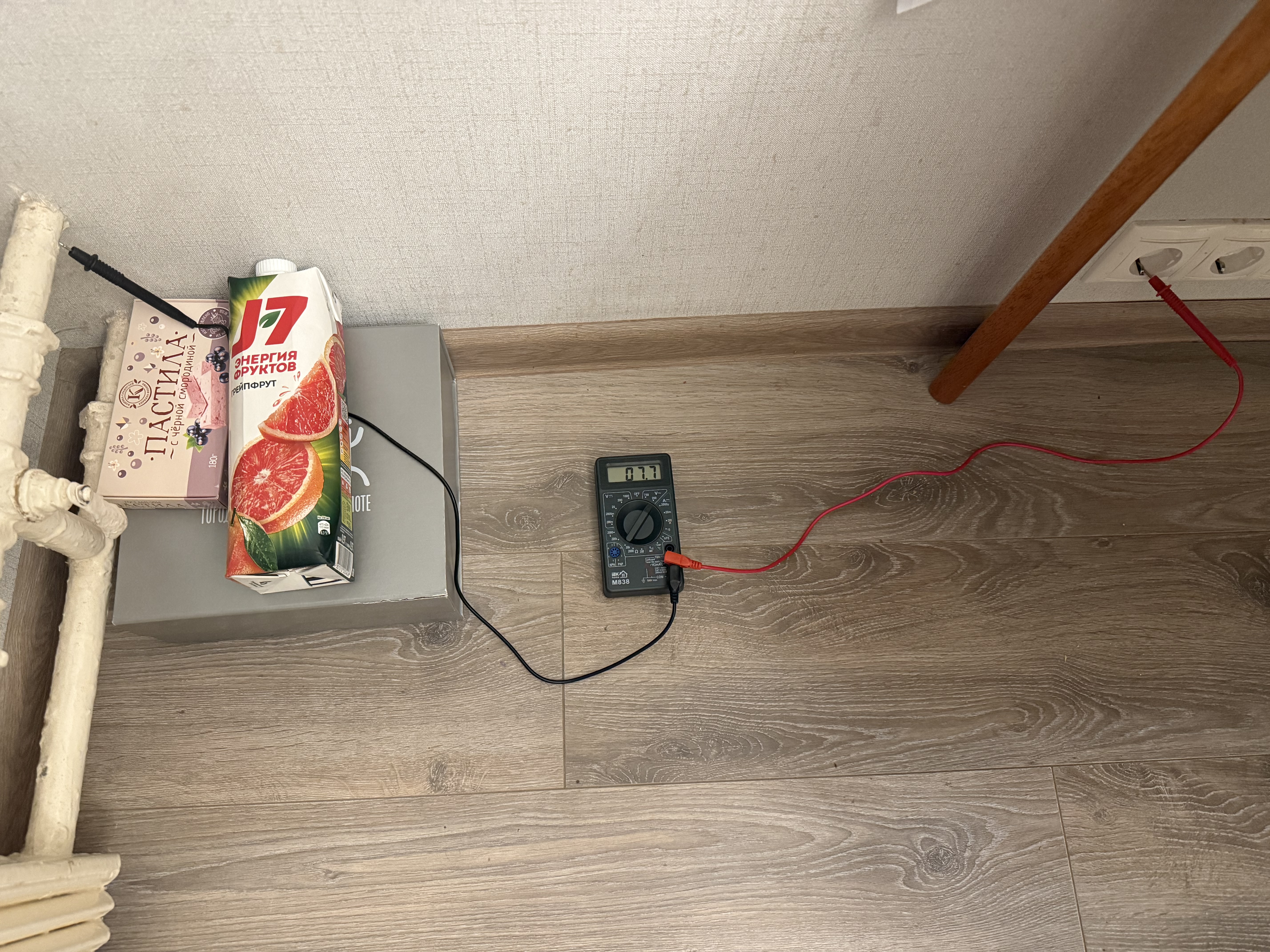

Ka1n
Ka1n
Регистрация: 31.05.2018
Сообщений: 537
04.04.2025 в 20:24:47
Radio написал 04.04.2025 в 08:11
Нет у вас никакой неисправности, и никакого напряжения на усиках. Ka1n написал 04.04.2025 в .....
Специально для вас. Если все еще нет, то предложу вам приехать, замкнуть эту цепь чем-нибудь железным и лично убедиться IMG_4941
Сообщений: 140047
05.04.2025 в 00:10:09
Ka1n написал 04.04.2025 в 20:24
Специально для вас.
...... Сначала для вас....
RDF написал 01.04.2025 в 20:27
дом новый, т.е. заземление сделано по современным стандартам
