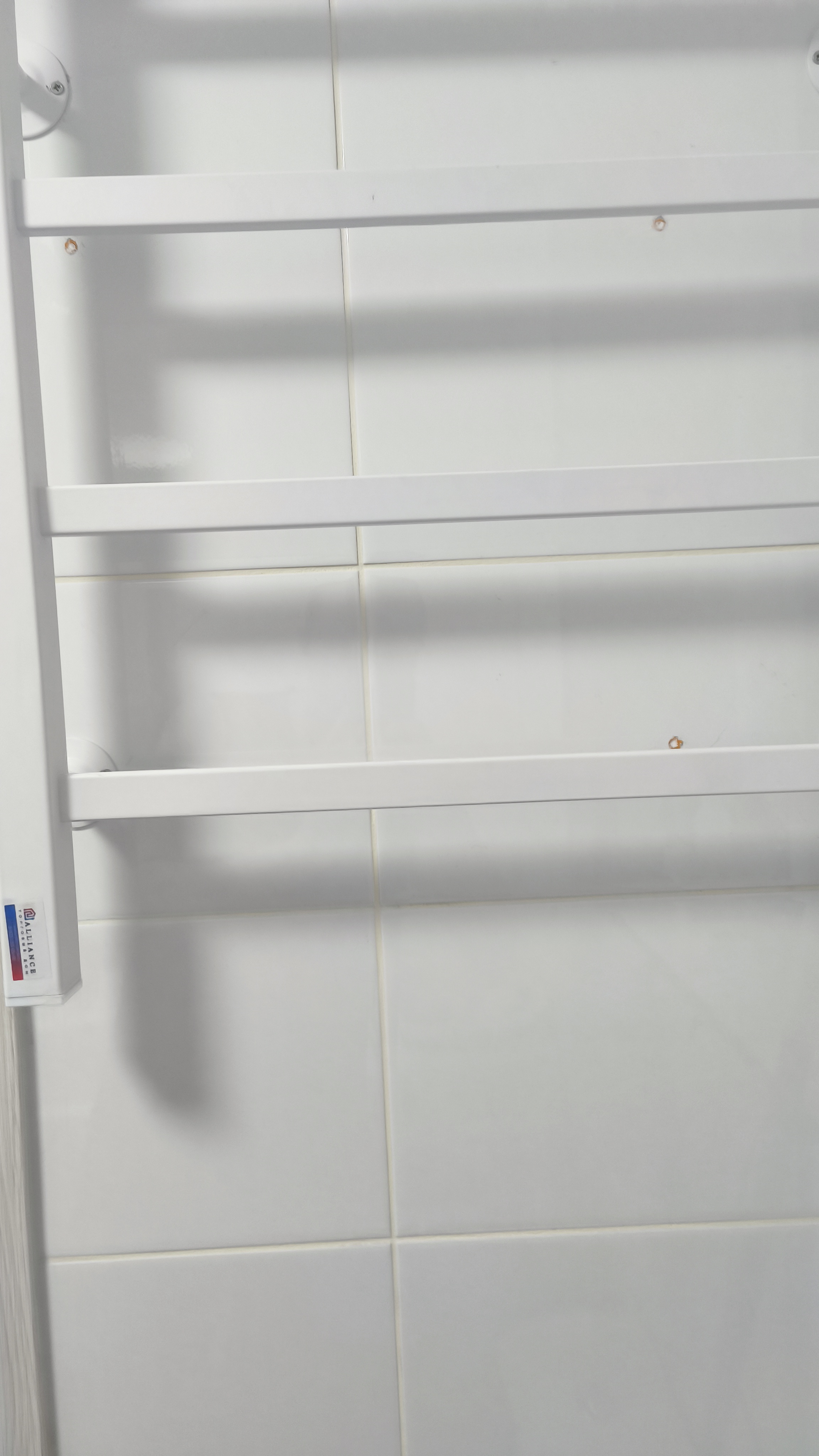

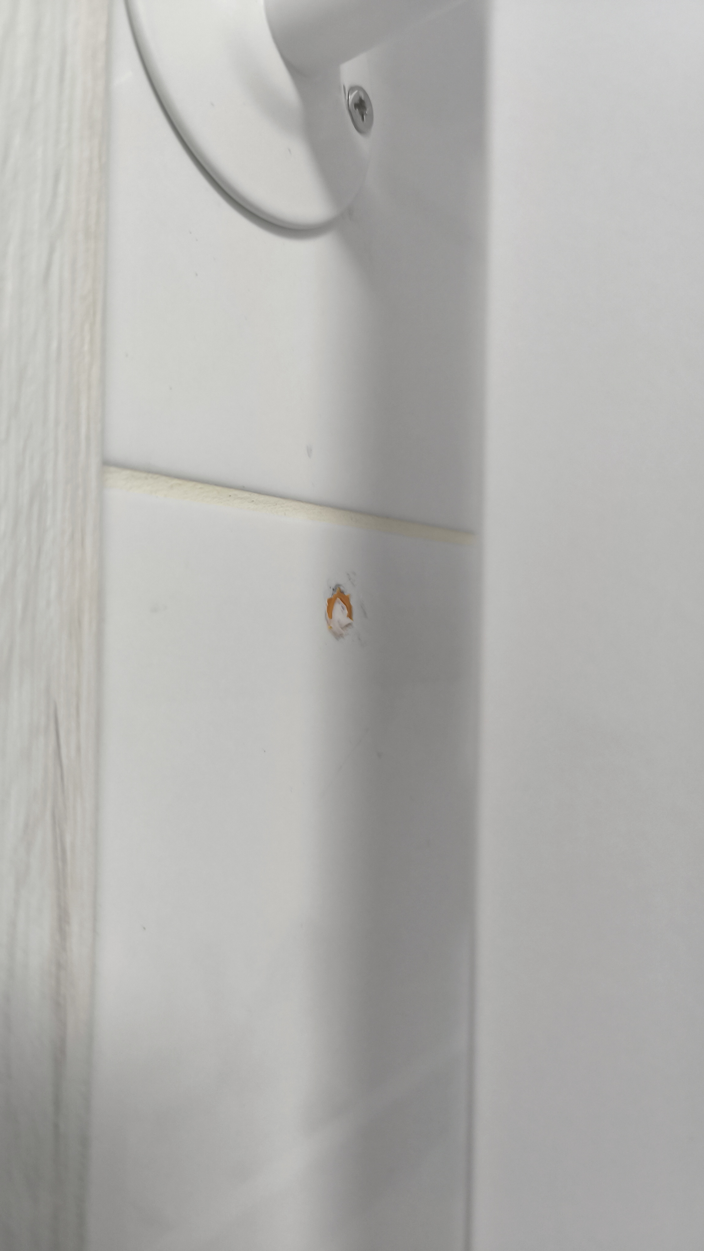

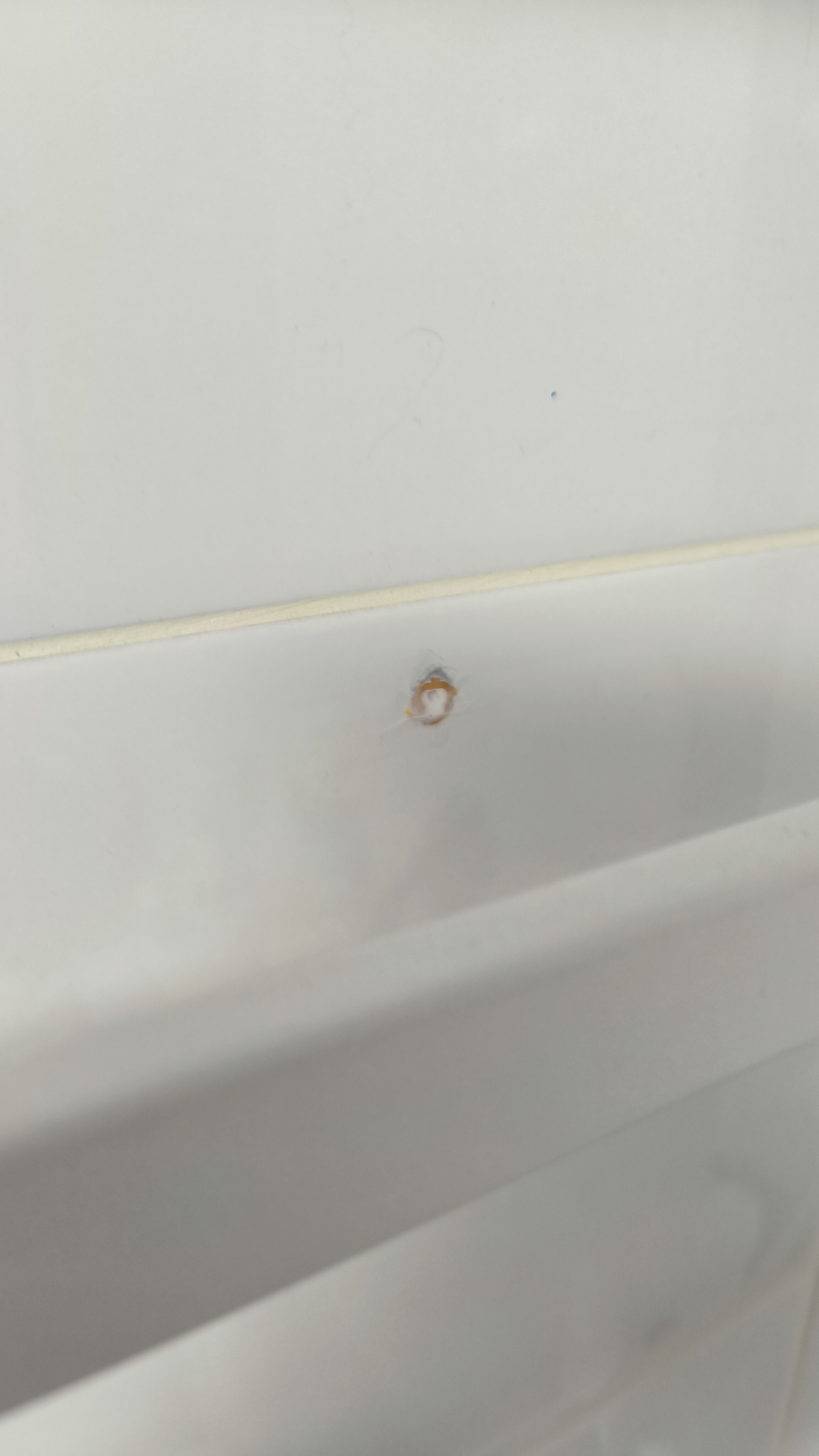

1000066658100006665710000666551000066654 Друзья, вопрос! Как правильно заделать дыры в ванной на кафеле? Работник перевешивал полки, батарею и тд, в итоге – на месте, где были полки и теперь батарея висит, остались дырки с дюбелями. Он их залил просто герметиком, но выглядит не эстетично. Дюбеля торчат, как можно видеть на фото. Что подскажите?

Дюбеля вынуть, дырки замазать белой затиркой. Или белым герметиком, смотря что есть в наличии. Слишком эстетично не станет (всё равно видно, хотя белое на белом это лучший вариант по сравнению с другими цветами плитки и затирки), но оранжевые дюбеля в глаза не будут бросаться.
После высыхания затирку можно покрасить в цвет плитки. Если затирки нет - можно использовать шпаклевку, и также покрасить.

Иногда пластиковую заглушку втыкают подходящего диаметра. Можно даже не вынимать дюбеля. Но по-моему это крайний вариант, для ленивых. Либо когда все до одной дырки неровные и некрасивые, например. (И то в таком случае лучше рассверлить аккуратно их покрупнее, но ровно, и замазать.)

PAL_PALch, если деньги есть - Яндекс реставрация плитки. Сделают вообще не заметно.
