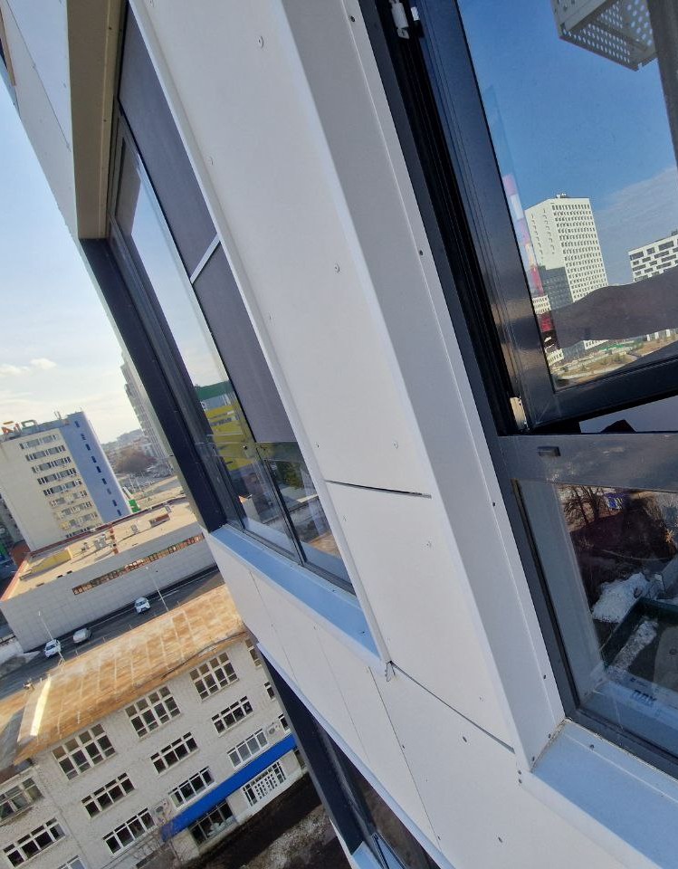

Всем привет. На лоджии в холодное время появляется щель между рамой и стеной. Оконные рамы алюминиевые, щель увеличивается зимой при сильных морозах и ветре, может достигать 2-2,5 см. При теплой погоде и когда греет солнце она "схлопывается" обратно. Вызывал представителей застройщика, они мне сказали, внимание: "это у вас играет откос (там стена, штукатурка, гипсокартон и сверху краска)". Отказываются проводить какие-либо работы по устранению, хотя я с ними категорические не согласен. Сам думал на алюминиевую раму, но при ее измерении в холодное и теплое время особой разницы выявлено не было. Подскажите, что может быть причиной появления щели?Щель на лоджии1Щель на лоджии2Щель на лоджии3

Холодное остекоение - это не про герметичность. Почти не дует и почти не заливает. Пока есть щель - воткнуть сминаемый уплотнитель.

aleksey102, фото снаружи на фасад...

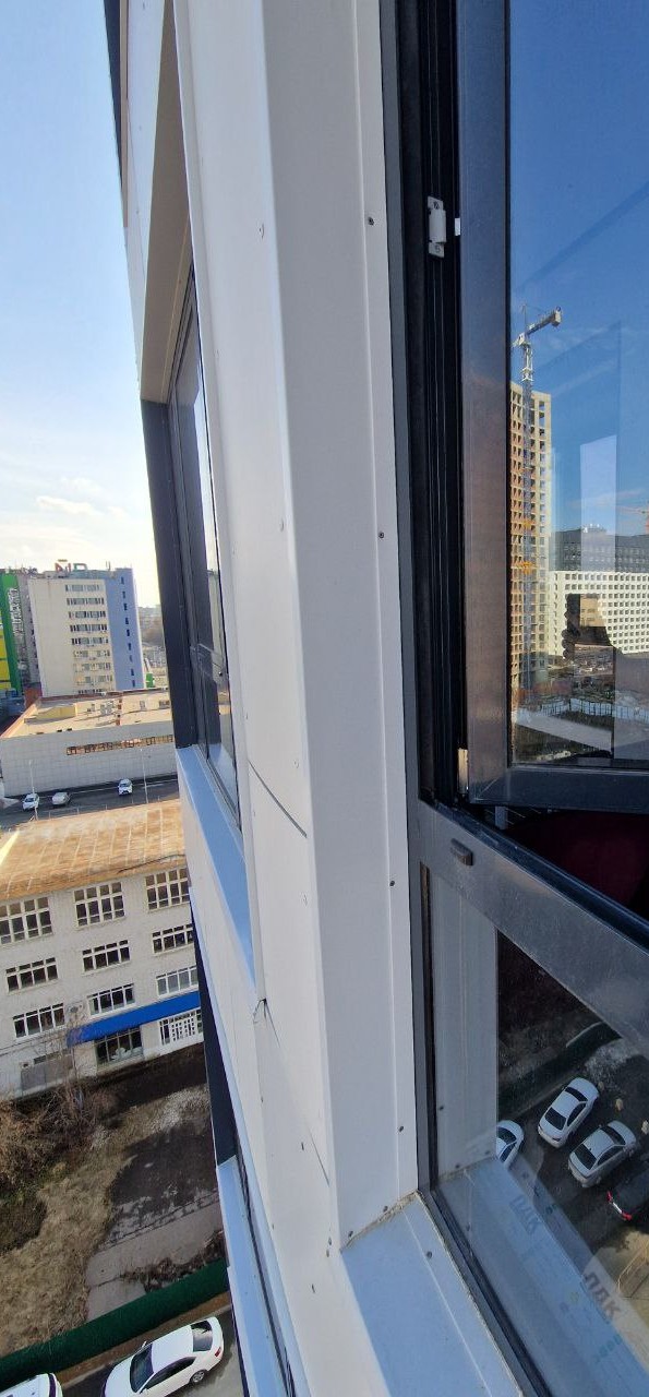

BVФасад1Фасад2Фасад вентилируемый, дом монолитно-кирпичный, утеплитель и сверху фасадная плитка. Конкретно на лоджии застройщик не сделал утеплитель, сразу повесил фасадную плитку. Забыл сказать, что между рамой и стеной была монтажная пена и стиз, но щель будто сквозная.

strider1978, Я понимаю это, но вопрос в щели. ведь так быть не должно. Сколько покупал новостроек, первый раз такая ерунда. Забыл сказать, что между рамой и стеной была монтажная пена и стиз, но щель будто сквозная.

aleksey102, фасад гуляет и от ветра и от температуры..... Надо делать эластичный шов.
