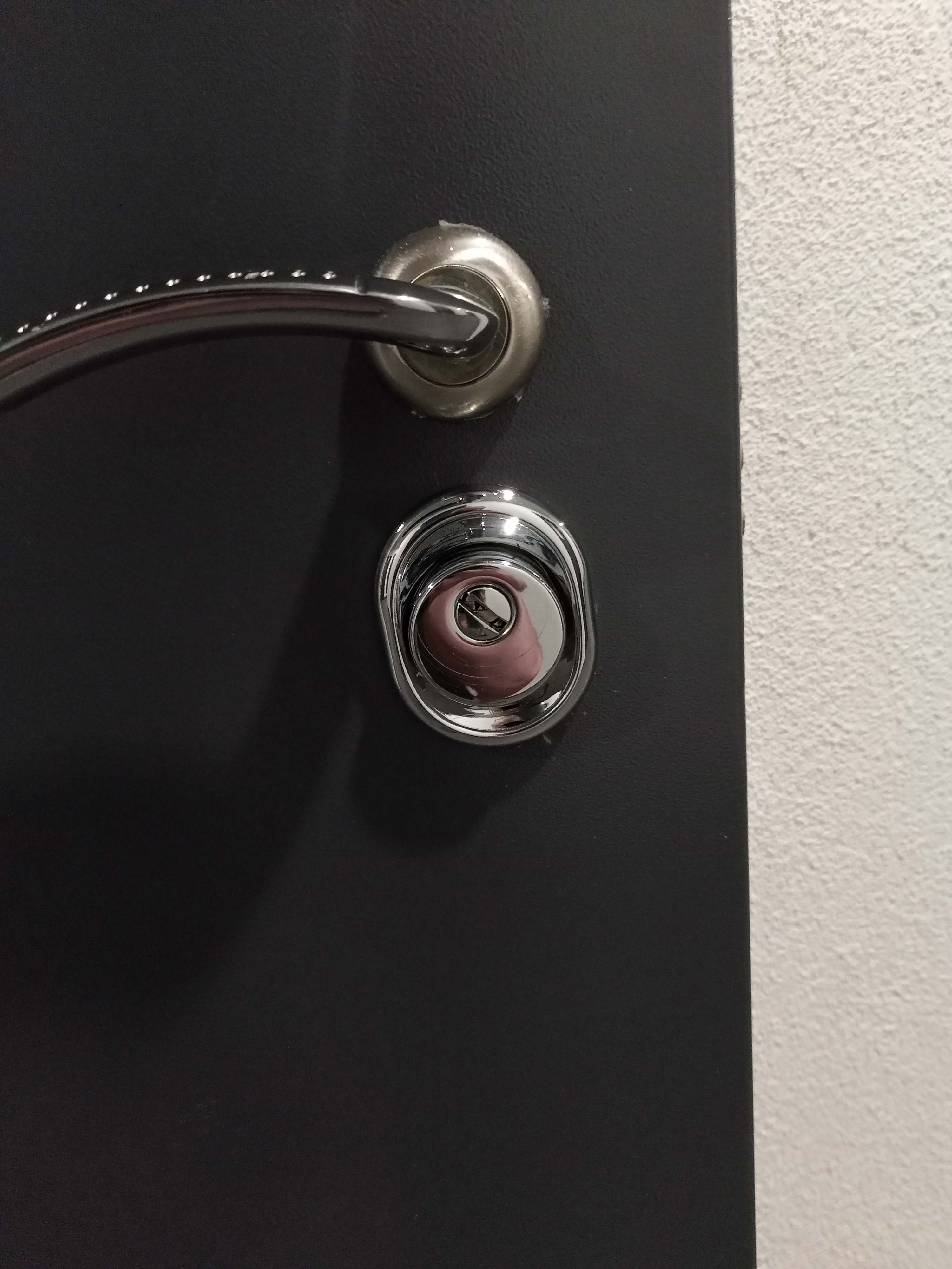

крутится а ригели не открывает,
А предыдущий цилиндр не поэтому меняли? Надо смотреть выработку на кулачке. Если она есть - замок тоже под замену, и соосность отвертий при переустановке нужно будет поправить.

В итоге стал прокручиваться цилиндр, сегодня еле домой попал, крутится а ригели не открывает, уже .....
Вероятно западает пин, срабатывает защита цилиндра. Надо промыть его хорошенько спреем очистителем каким нибудь и в процесс ключом разработать, потом смазкой. Возможно стружка попала от ключа.

IMG20250419235904В кулаке так зажимаешь и ключ крутится.
strider1978 написал 19.04.2025 в 23:05
А предыдущий цилиндр не поэтому меняли? Надо смотреть выработку на кулачке. Если она есть - замок .....
Предыдущий от застройщика, только переехал по реновации. Счас вот и поставил от застройщика личинку временно. Дверь плохо открывалась изначально, задевали ригели за скважину, подпиливали скважину, потом уже не задевали. Но было именно в двери дело, не в цилиндре, а счас в цилиндре дело.
А где должна быть эта выработка и какая? Сбоку и сверху есть как будто краска сошла, но я уайт-спиритом промывал ещё личинку, может от этого. IMG20250420002539IMG20250420002511

Kobalt, Цилиндр не ремонтопригоден, постучать, промыть можно, вот и все. Да и цена его копеечная, там наверное копия ключа стоит как весь цилиндр. У меня один ключ для Моттуры стоит 4000р.

Вероятно западает пин, срабатывает защита цилиндра. Надо промыть его хорошенько спреем очистителем .....
Я его уже и промывал уайт-спиритом и прыскал смазкой тефлоновой, он потому что сначала заедал. Может это как то повлияло тоже, не знаю. А что за защита? Ключ не прям так легко крутится, иногда упирается кулачок в руку, но в общем прокручивается.

Kobalt написал 20.04.2025 в 00:46
Я его уже и промывал уайт-спиритом и прыскал смазкой тефлоновой, он потому что сначала заедал. Может .....
Можно еще обстучать цилиндр, может выпадет что. Я конечно не замочник, на моих моттурах если ключ не вставил до конца, он просто будет крутиться без зацепа механизма. Сам цилиндр апекс хороший, просто ваш сломался, можно взять такой же, можно взять например старший Гардиан. Учтите, что цена копии ложных ключей очень высока. Потом учтите на сколько хорошо защищена ваша дверь от взлома замка, от вырывания и выламывания цилиндра, если не очень, то дорогой цилиндр без толку. Почитайте Статью и есть одноименная группа в телеграмме.

Kobalt написал 20.04.2025 в 00:10
А вот такая как у Вас и должна быть. Замок-то "по реновации" пунто-фуаро или отечественный?

strider1978 написал 20.04.2025 в 01:35
Там нехилая борозда в районе скважины тоже, но по ощущениям после после подточки напильником скважины ничего не задевало, до того как начал застревать цилиндр при открытии двери, при закрытии не застревал. В итоге стал прокручиваться, после смазки видно, еле открыл дверь. Цилиндр и изначально немножко косо стоял, по накладке от застройщика было видно и по броненакладке счас, не строго вертикально. На замке Гардиан написано. IMG20250420071257IMG20250420071335IMG20250420071353

Kobalt написал 20.04.2025 в 07:49
И то хорошо.
Надо сделать так, чтобы на ригелях замка дверь не висела, только на защёлке. Иначе так и будете менять личинки.
Цилиндру надо обеспечить геометрию и соосность отверстий, можно попробовать временно ослабить крепёжный винт личинки и посмотреть, будет ли легче открываться.
