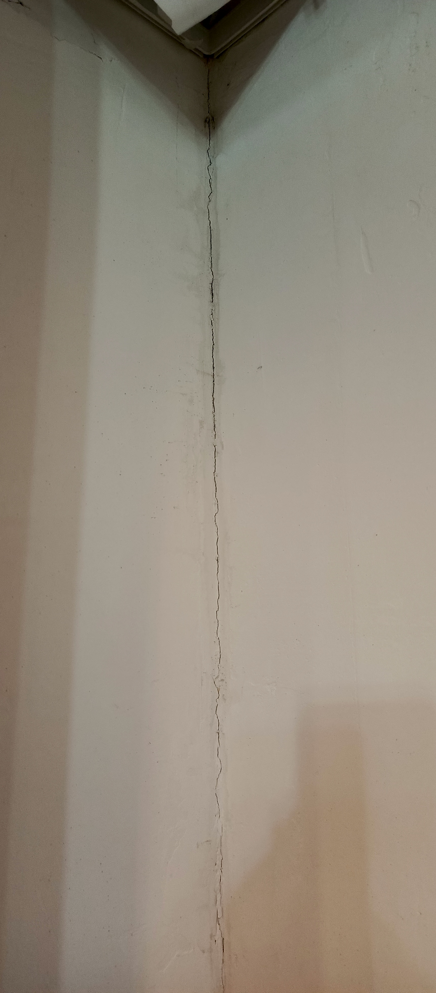

Здравствуйте. Угловая квартира в каркасно-монолитном доме. В углу на стыке газосиликата и бетонной колонной трещина от потолка до пола. Из щели дует. Как и чем заделать щель. Фото прилагаюIMG_20250406_211855_064

Здравствуйте. Расшить, загрунтовать, запенить, обрезать пену оставив место для раствора, заделать раствором

... или просто заделать акриловым герметиком, вдавливая его пальцем в щель....
