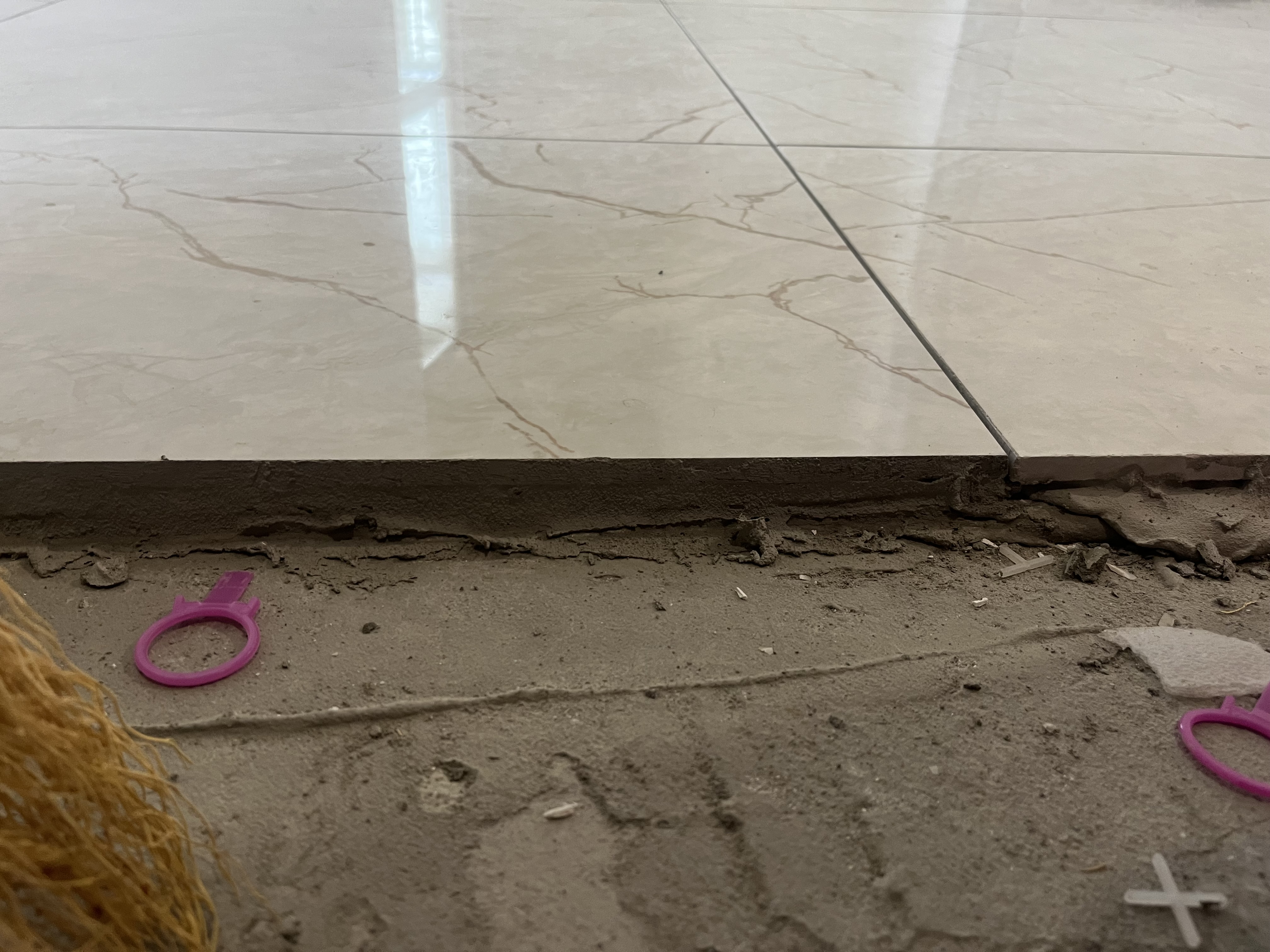

Всем привет, подскажите пожалуйста решение ситуации, договорились на этап работ с бригадой в сумме 295 тысяч рублей. Начали класть напольную плитку 60х60 в помещении 24 квадратных метра, первая укладка была кривая, большие зазоры, сколы и т.д. Настоял чтобы пол перекладывали, начали перекладывать на старый клей, результат стал лучше, но пол поднялся на толщину второго клея, где-то не совсем одинаковые швы, есть сколы, соответсвенно во всей квартире полы поднимутся. Прораб посчитал цену за укладку 87 тысяч рублей, цена за квадратный метр 3.600 (т.к ремонт по этапный). На сколько это вообще адекватно? Т.к аппелируют по договоренности на 295 тысяч за весь этап (Высчитывает выполненную цену работы из общей суммы). Договора нет, все в устной форме. Изначально договоров о поднятии пола и перекладывания плитки не было, соответственно укладывать пол на старый плиточный клей было их решение. Как решаются обычно такие ситуации? Кидать людей не собираюсь, но считаю что цена за такое качество неадекватная, т.к поднятие пола и двойной слой укладки вообще не планировался, плюс постелен мат теплого пола, который неизвестно как себя поведет при такой толщине.

Какая толщина слоев, и какая суммарная толщина клея получилась?
Плитки со сколами потребуйте заменить. Неодинаковые швы могут иметь место, зависит от качества плитки - об этом читайте на упаковке. По цене вам решать. Я бы придержал часть суммы до завершения всех работ. Возможно, они уже потеряли интерес к этой работе, и решили "свинтить", урвав по возможности побольше. Кроме того, имейте ввиду, перерасход плиточного клея и бой плитки.

Грэй, От чернового пола до плитки толщина 2 см, т.е 0.8 плитка, 1.2 клей.

ВотСтык санузла и коридора 2 см

11.04.2025 в 07:05:27
