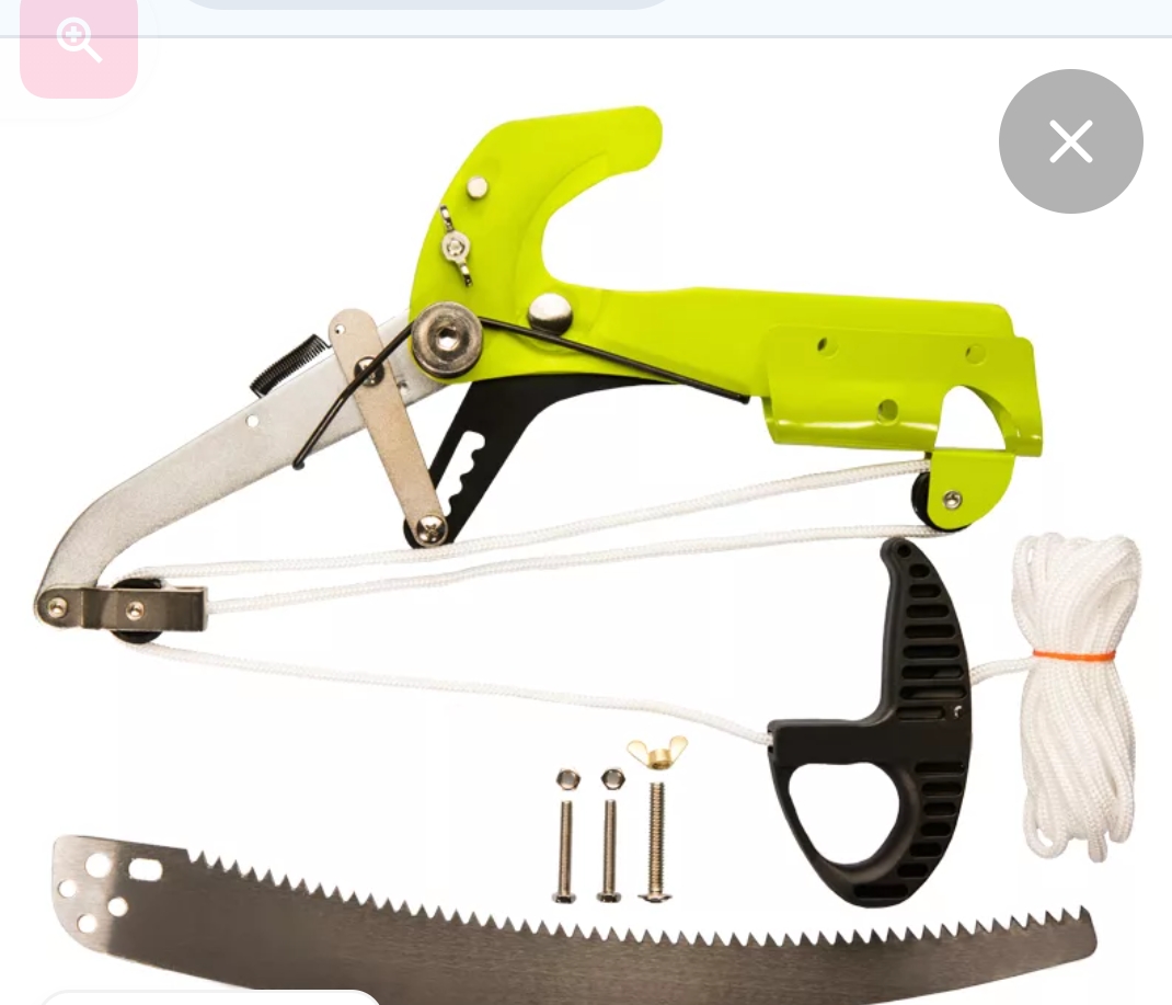

Мне показался интересным вот такой принцип действия:
Screenshot_20251022-203030
Тут есть и храповик, и блок, увеличивающий усилие в два раза.
Видел похожий, сейчас ссылку не найду, но там было заявлено до 50мм. Понятно, что не дуб, и не по сухому, но если легко будет резать 30 уже отлично.

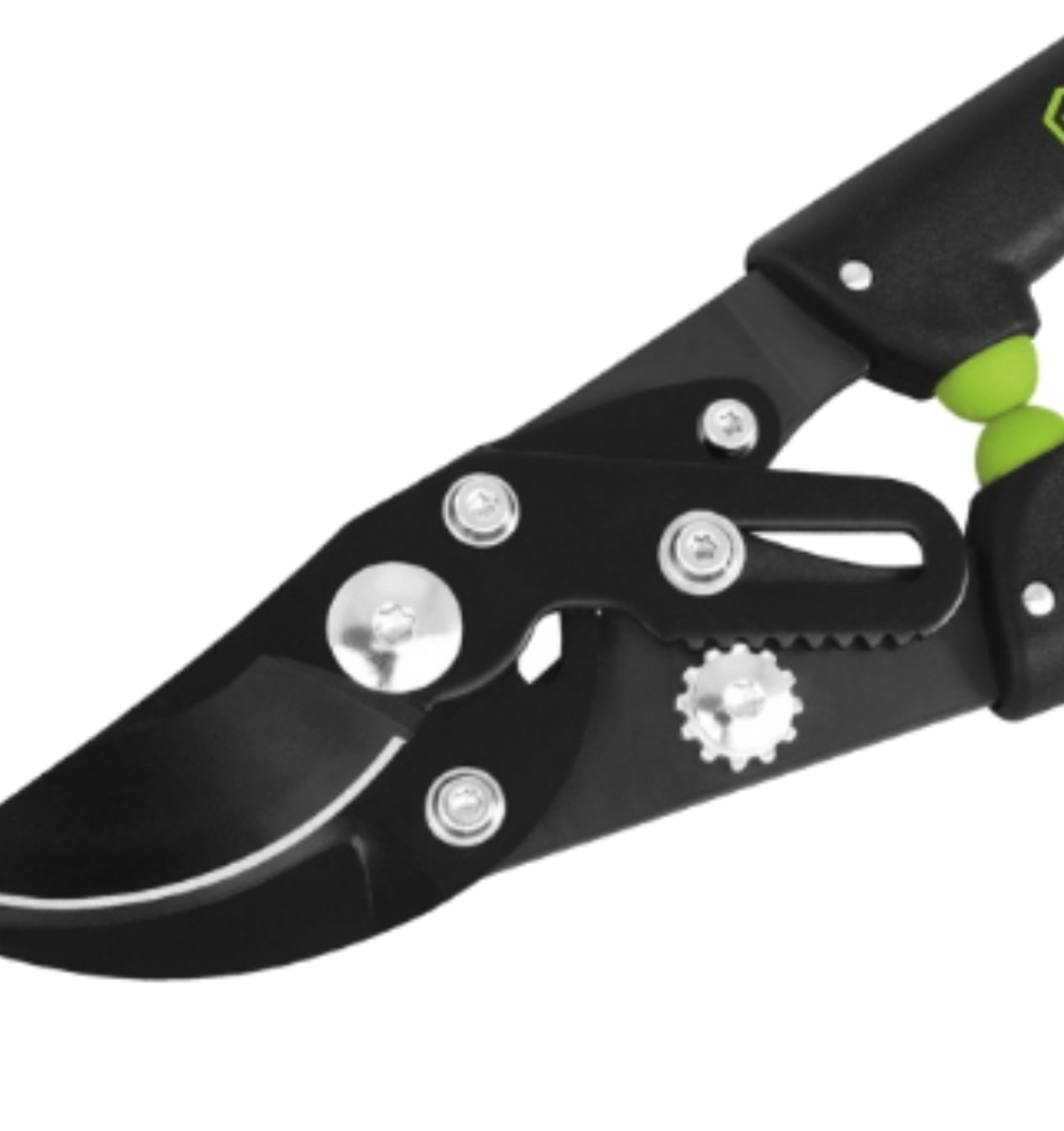

PS Еще такой механизм показался достойным внимания
Screenshot_20251022-204718
Но его можно заменить садовой ножевкой, разве что неудобно над головой пилить - опилки в лицо и за воротник. Она старая - точных аналогов не не нашел. Складная в карман, примерно 23см, мелкий зуб для пиления на себя.
Есть другая с более крупным зубом и побольше - совершенно бестолковая именно из-за крупного зуба - спотыкается. Если будет скучно - может переточу на мелкий зуб когда нибудь никогда)

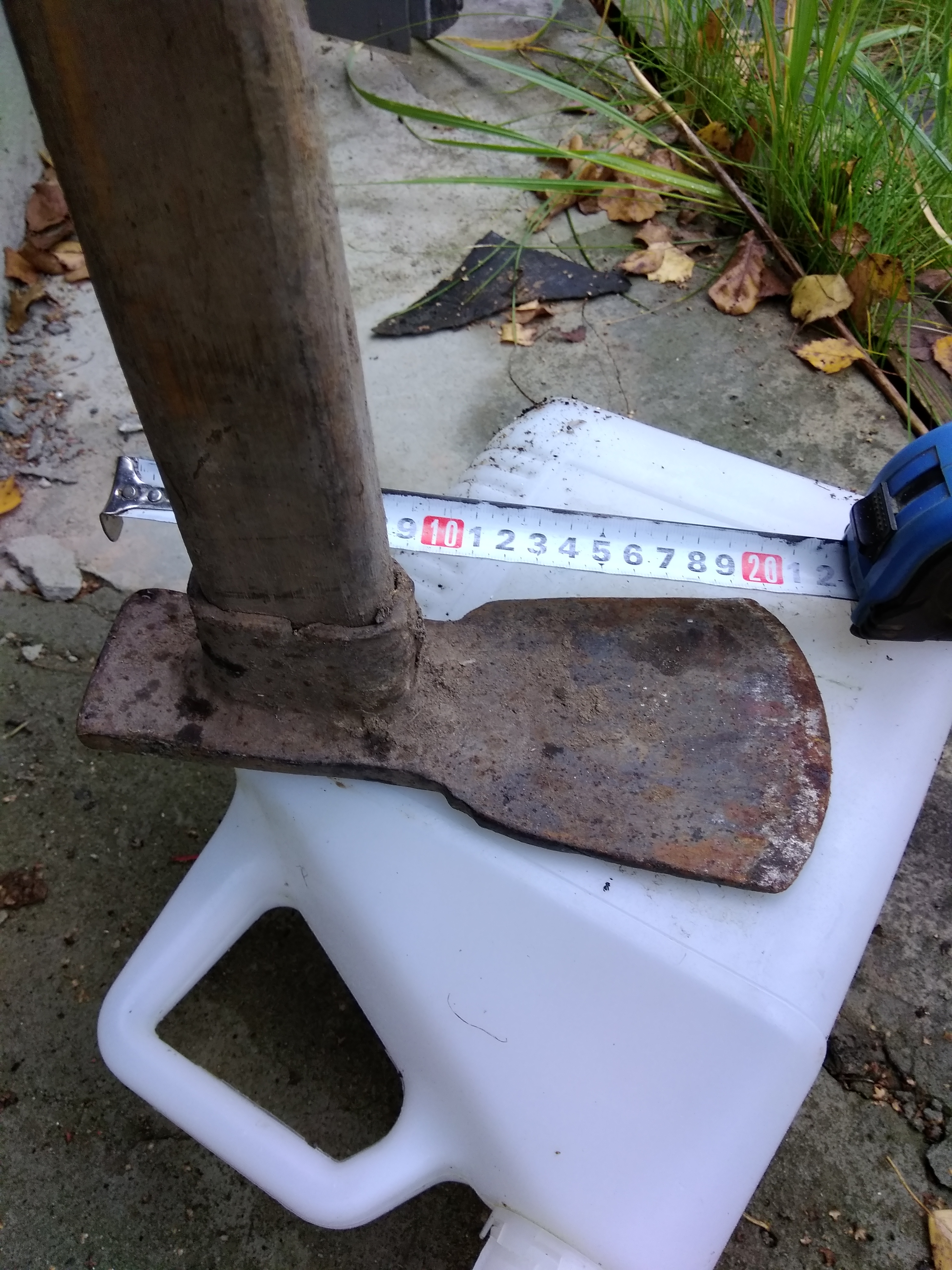

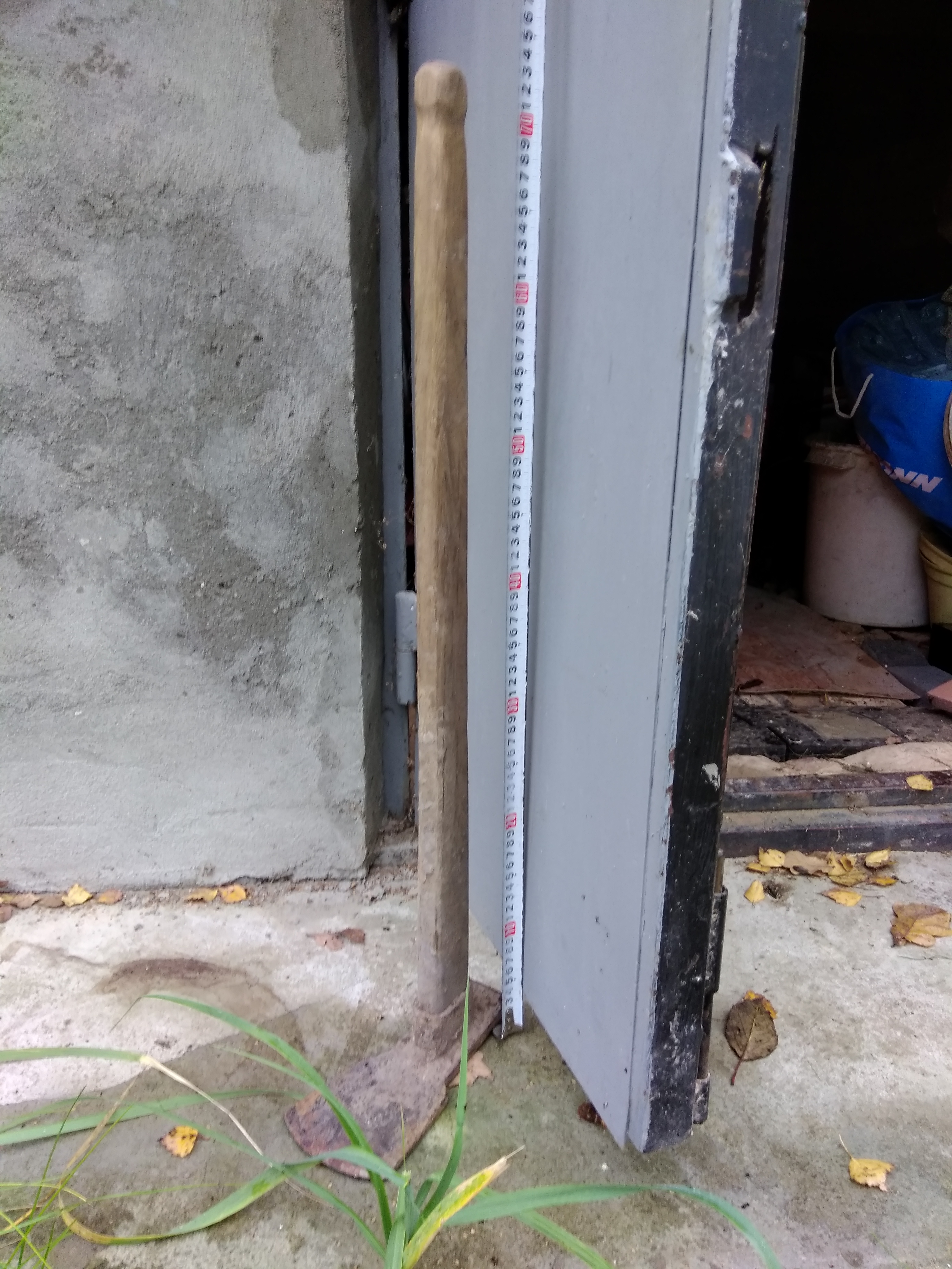

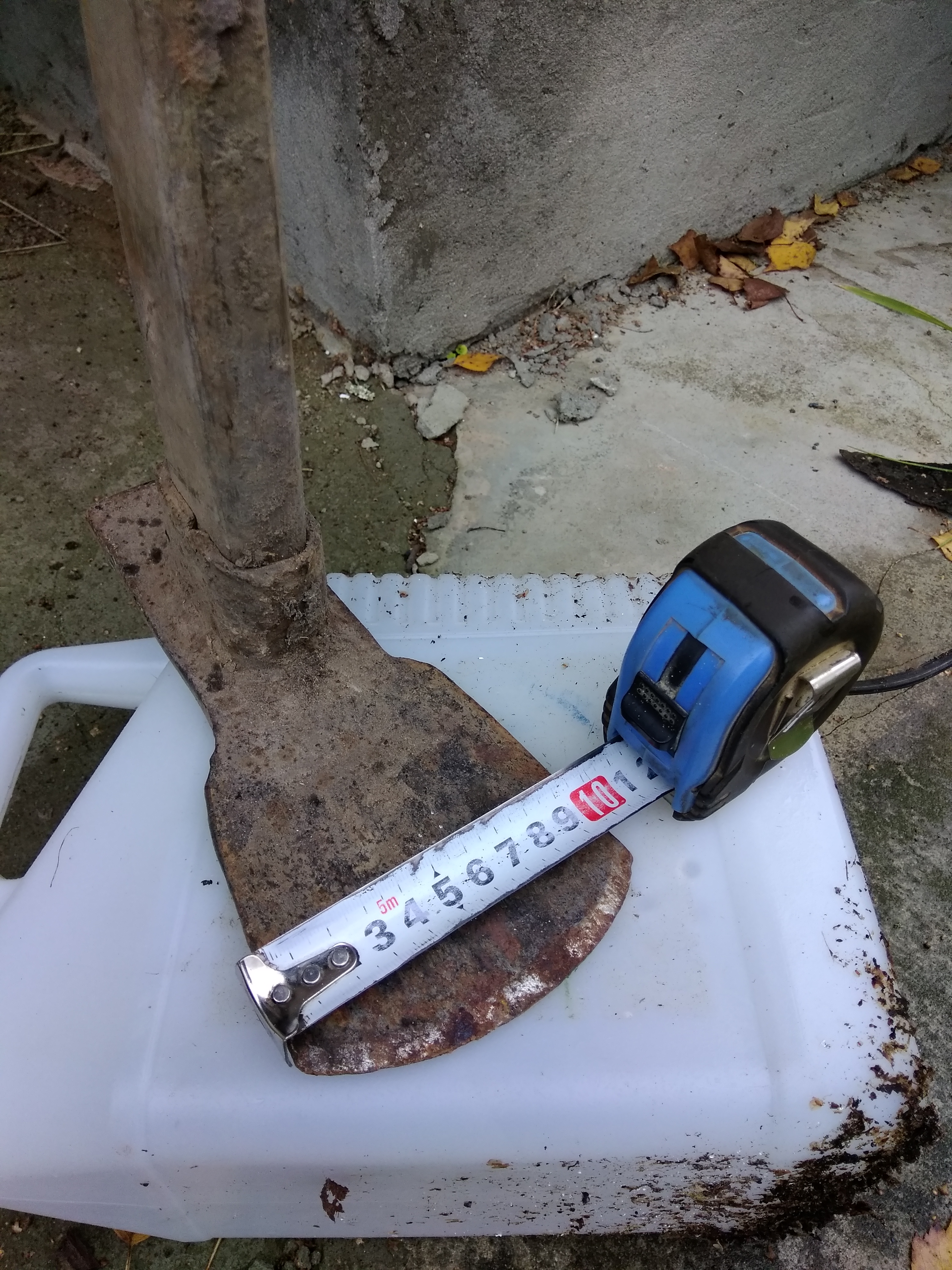

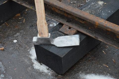

Для корней дексель IMG_20251021_110910IMG_20251021_111026IMG_20251021_111208bYhhA6XEl8Q делают в путейских кузнях для подтески шпал. Вагонная рессора (а какая же там ещё?), сталь 65Г, закалка на масло, твердость 52-56HRC. Размеры моего на фото, "обух" 10мм. Рукоять с обратным всадом, люди там суровые и с клиньями не морочатся.

BV написал 22.10.2025 в 20:42
У меня есть такой (без храповика), и выше - с двумя длинными ручками (я, вроде, с этого начинал топик): на удлинитель насадить можно - но как "въедаться в дерево"? - если прокручивать - то удлинителем сильно не намахаешься.
Вот я думал изначально о нечтом подобном (с храповиком) - только, как выше обсудили - режущее, чтобы лезвие прокручивалось - тогда это имеет смысл.

sanya1965 написал 23.10.2025 в 18:08
дексель
Ну вот опять... - всё хотят нашу культуру испоганить, - чтоб дети тупыми были...- ну есть-же слово - "матыга"!.. И, кстати, насажен он не правильно: надо со стороны рук насаживать. Спасибо за совет, но, как в теле топика мы осуждали - надо "ежемоментно снести ветки" и "свалить"... Матыга, в принципе, вещ хорошая - но приметная. *** Надо, короче, попробовать секатор с длинными ручками с усилителем.
