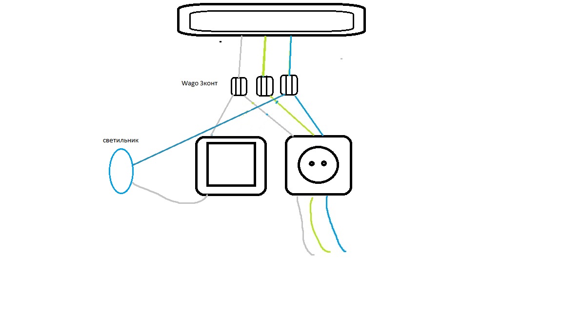

Доброго времени. Просьба подсказать-для электриков думаю это достаточно простой вопрос, а я хочу быть уверен в правильности. Сразу извинюсь за возможно глупые вопросы
Имеем розетку+выключатель на прикроватный светильник. Хочу в подрозетнике подключить кондиционер (9000 BTU) скрытой проводкой(заранее не заложили). Кабель от кондиционера туда подходит. Отрисовал схему как себе это представляю. Есть некоторые вопросы.
1) можно ли использовать wago клемники 3-х контактные? Мощность для кондиционера потянет чтоб соединение на вагах не работало в предельной мощност? 9000 BTU. Проводка медная 2.5 сечение розетки, 1.5 на светильник. 2) Правильно ли представляю себе схему? 3) у меня прошлый электрик не соединил провода заземления(для светильника) в подрозетнике-не страшно ли это? Пока вроде всё нормально-током не бьёт. При установке светильников землю я подцепил к кронштейну-не знал что земля на другом конце не подключена.
Безымянный
Сообщений: 121794
25.04.2025 в 15:13:33
loka23, все норм. Используте ваго 221, или 222.
loka23 написал 25.04.2025 в 15:10
Лучше подключить и проверить везде, если такой электрик.

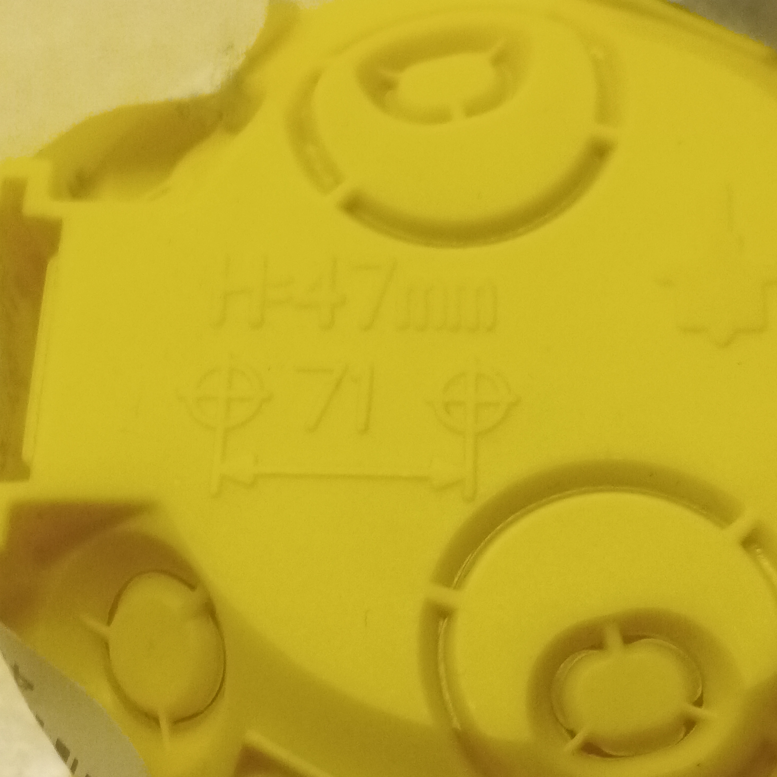

loka23 написал 25.04.2025 в 15:10 Правильно ли представляю себе схему?
Неправильно! Клеммники WAGO в воздухе будут висеть или где Вы их хотите разместить? В какой "подрозетник" Вы хотите их втиснуть? В установочную коробку для розетки? В таком случае сама розетка в воздухе останется висеть? Скорее всего, Вам понадобится дополнительная разветвительная коробка, чтобы втиснуть туда все три клеммника WAGO, как показано на изображении ниже: WAGO

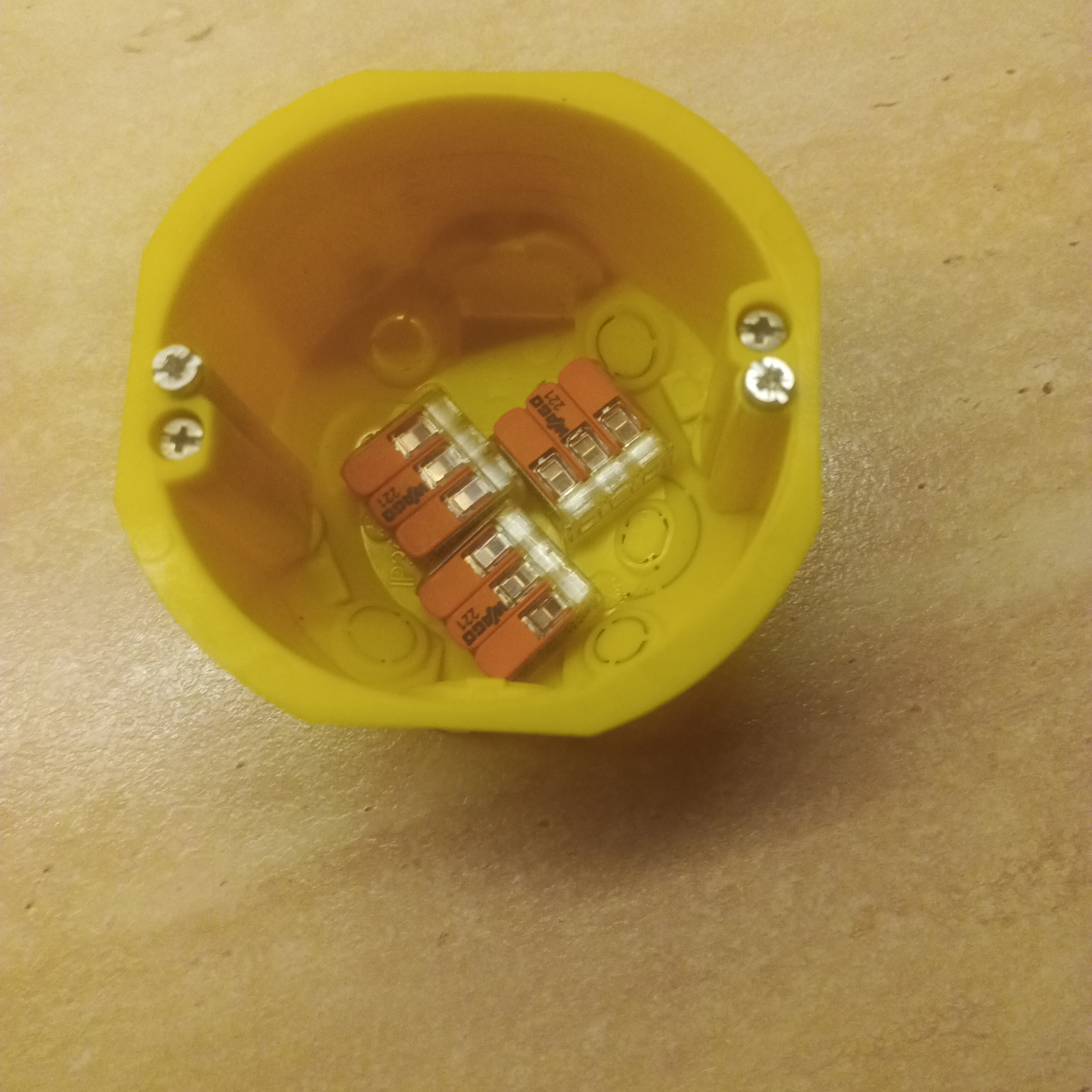

Сообщений: 121794
26.04.2025 в 00:01:05
И.И.Иванов написал 25.04.2025 в 23:51
Куда Вы предлагаете втиснуть (впихнуть, всунуть, вперить, впендюрить) три трёхконтактных клеммника WAGO ? Языком молоть - не мешки ворочать, много ума не надо!
Полностью согласен с таким вашим самокритичным утверждением !)

26.04.2025 в 12:01:41
И.И.Иванов написал 25.04.2025 в 19:47
Неправильно! Клеммники WAGO в воздухе будут висеть или где Вы их хотите разместить? В какой .....
Я понял про что вы. Тесно, но возможно. Место там есть, думаю всё уместится. Если в один подрозетник не уместится-во втором размещу. Они 2 рядом-совмещённые. На выключатель и розетку. 221 ваги заказал, они вроде поменьше должны быть и визуально для меня прозрачность - лучше, чтобы быть уверенным в хорошем контакте.
Посититель
Сообщений: 121794
26.04.2025 в 12:55:32
loka23, если проводники моно жила - еще компактнее втычные ваго как на фото выше, только на 3 подключения 2273-203
https://m.onlinetrade.ru/catalogue/elektricheskie\_klemmy-c6209/wago/klemmy\_wago\_3\_kh\_provodnaya\_20\_shtuk\_seriya\_2273\_203\_bez\_pasty\_07\_5132\_20-1142250.html
