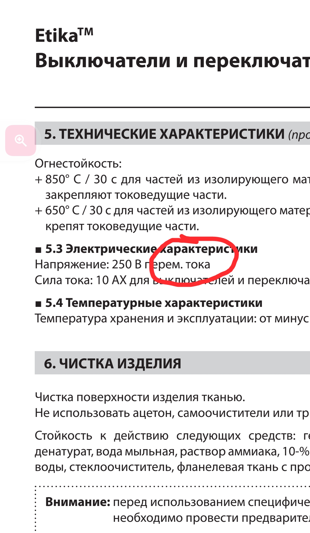

CTPOUTE/lb написал 29.04.2025 в 23:27
Как это определит решение по установке выключателя? Чем в этом плане 24лента не подходит/хуже?
Ток в ДВА раза меньше, падение на проводах в два раза меньше, износ выключателей....
И интересно, почему производители вот это пишут...
Screenshot_20250429-233441 А сколько вольт постоянного? Какой ток?
Поищите...
Сообщений: 137746
29.04.2025 в 23:43:08
Чтобы сэкономить на проводах можно использовать:
  1. Импульсные реле
  2. Радио выключатели.
