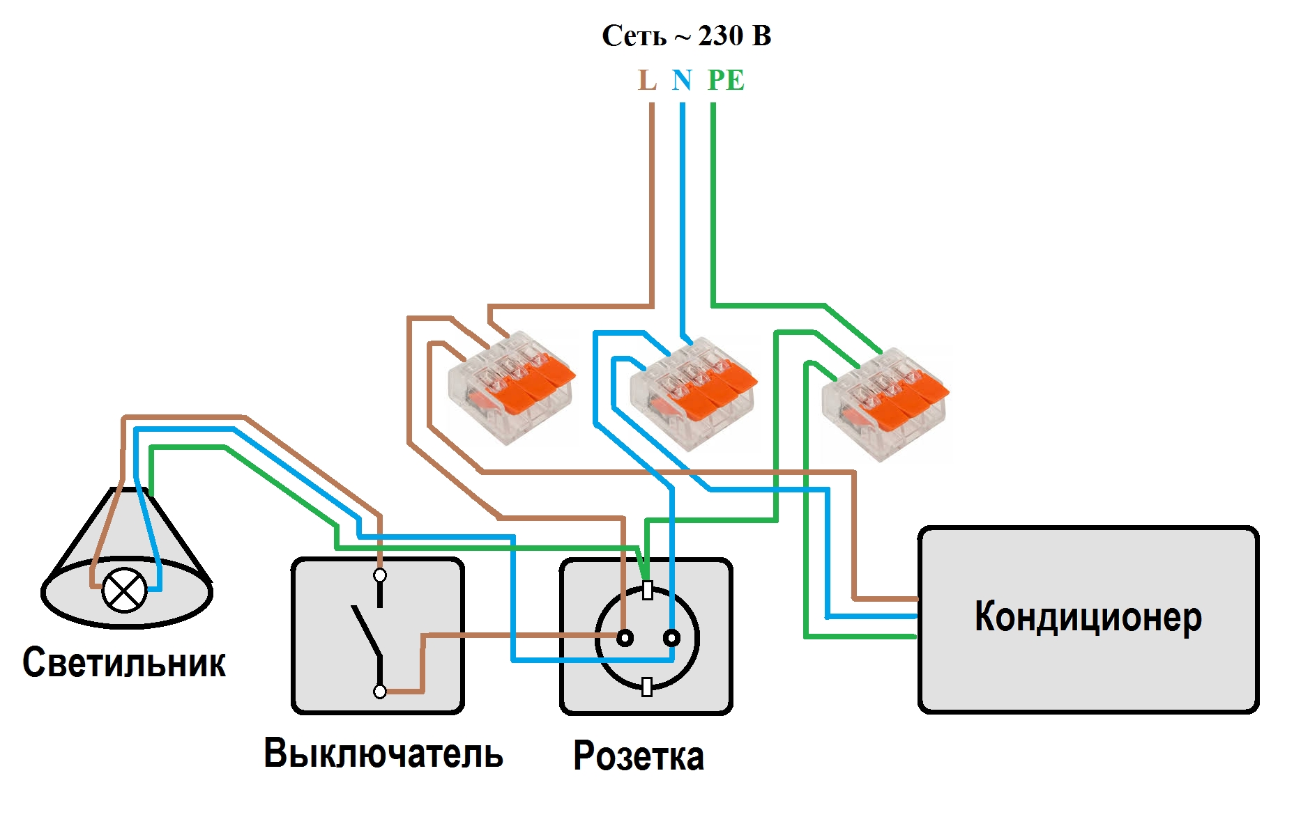

26.04.2025 в 18:00:56
dokar написал 26.04.2025 в 15:56
На снимке явно не он, а распаечная
Восстановим справедливость.... image

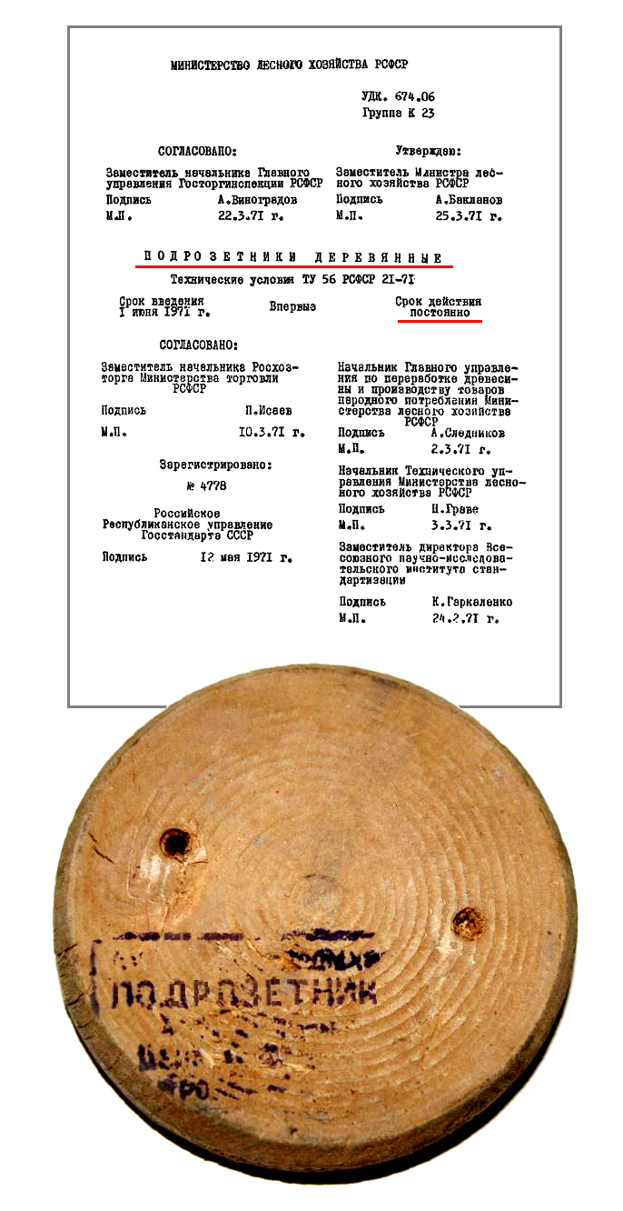

BV написал 26.04.2025 в 16:01 Это фото - первое, что мне попалось в сети для того, чтобы ИИ хотя бы приблизительно понял, как выглядят ваго с проводами...
ИИ уже понял, как выглядят клеммники WAGO с проводами! Теперь ИИ желает увидеть фото, как выглядит розетка с тремя клеммниками WAGO в одном и том же "подрозетнике"? Поясню, почему ИИ берёт в кавычки слово "подрозетник". Профессиональные электрики называют подрозетниками изделия, изготавливаемые по ТУ 56 РСФСР 21-71, а не установочные коробки для монтажа встраиваемых розеток и выключателей: ТУВот как выглядит настоящий подрозетник для накладной розетки! Только недоумки и люди бесконечно далёкие от электротехники называют "подрозетниками" коробки установочные для встраиваемых розеток и выключателей.
