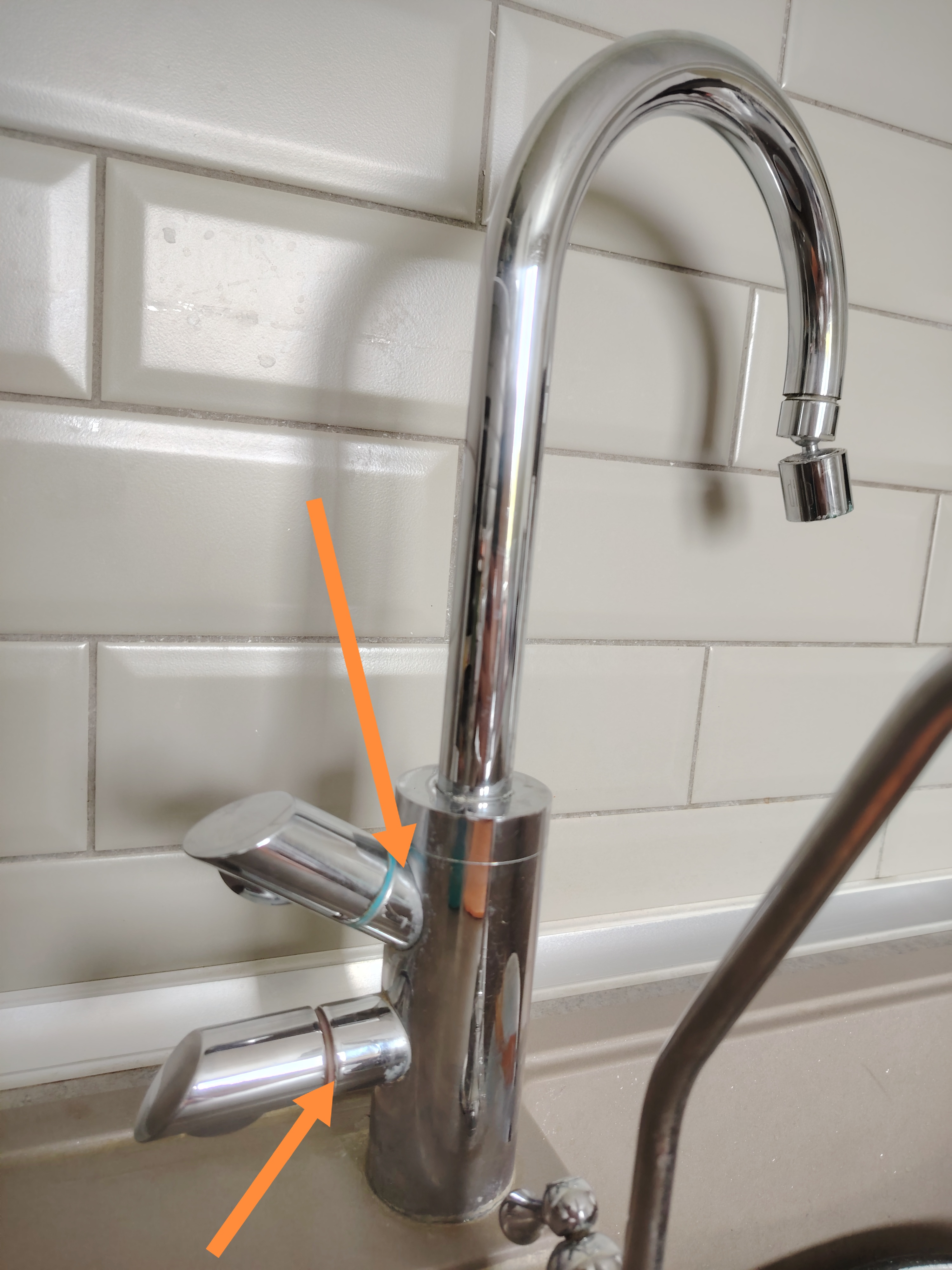

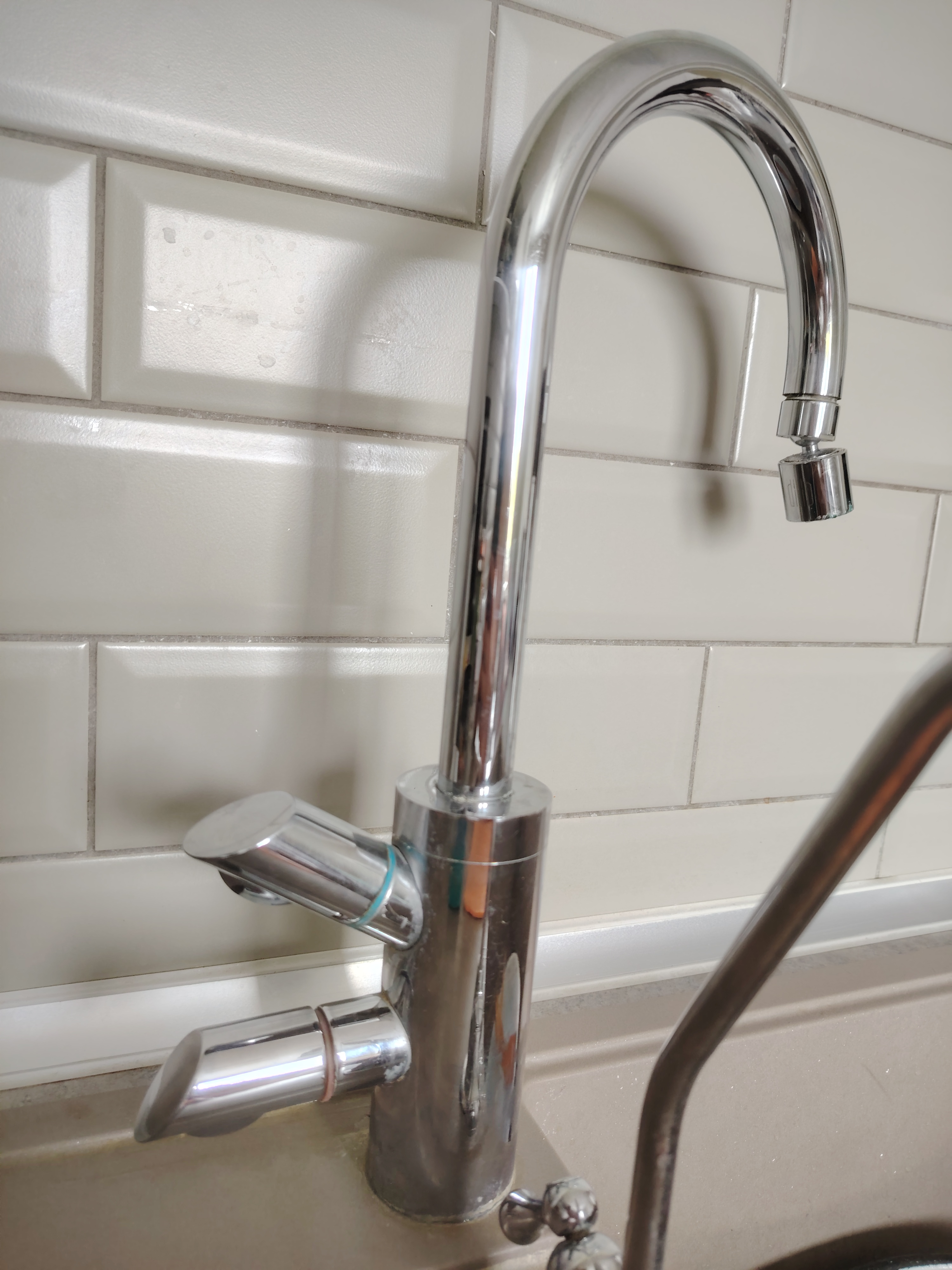

Подскажите как заменить кран-буксы на смесителе данного типа? 10000226381000022639...винтов снаружи нет никаких, заглушек тоже нету.
Есть 5 ответов в нашем Telegram канале
Сообщений: 138115
01.05.2025 в 10:30:59
hagridden, сдернуть колпачки-ручки

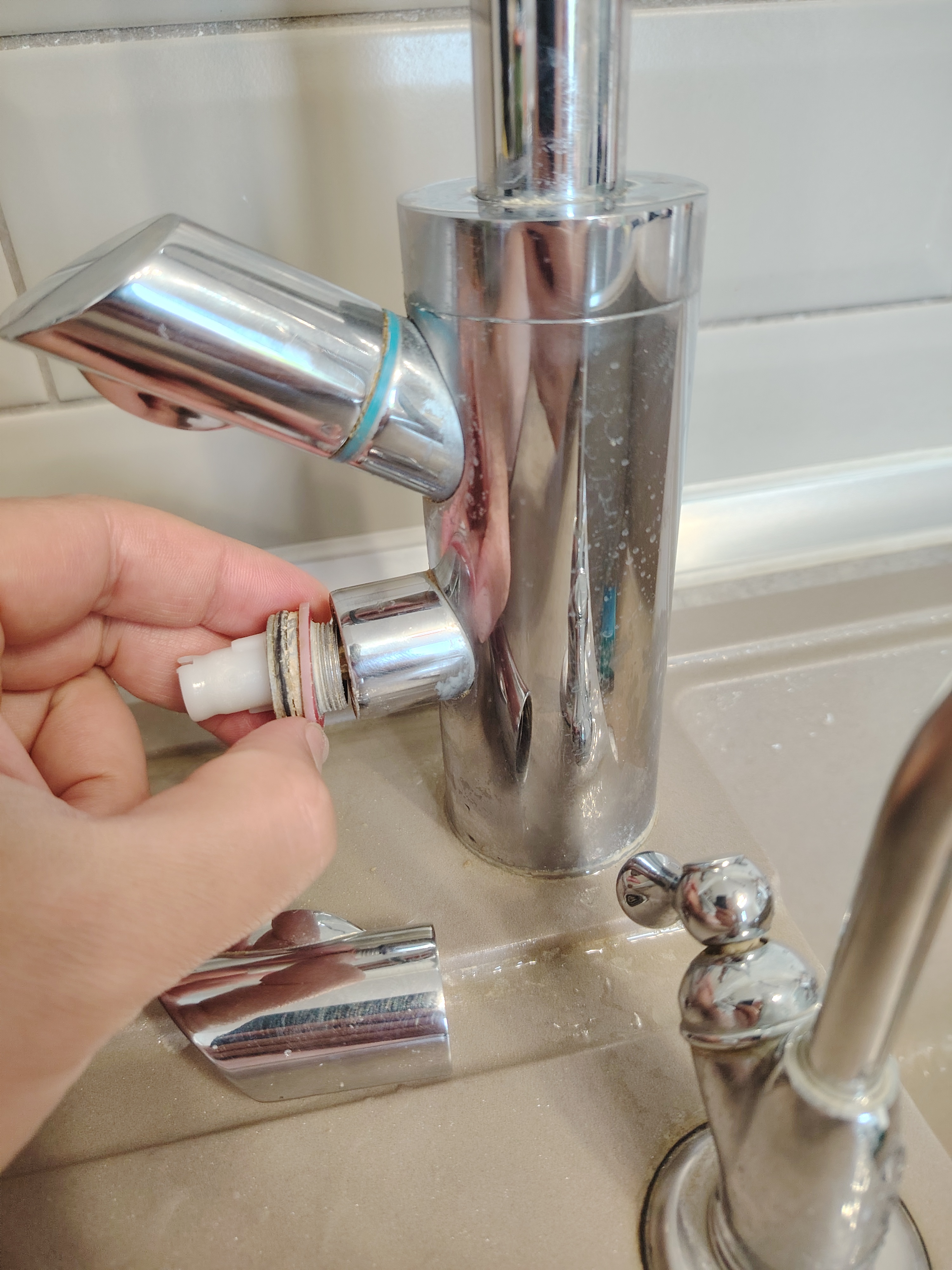

BV, спасибо большое, получилось подковырнуть и колпачек легко снялся. А там под колпачком было от времени раскручено (видно на фото). Значит, причина того, что краник болтался была в этом,похоже...1000022640
Сообщений: 138115
01.05.2025 в 10:48:31
hagridden, кипятите чайник и наливаете в стакан. Чайную ложку лимонной кислоты и туда кранбуксу. Потом хорошо бы резинки колечки на штоке силиконовой смазкой смазать. (См в сети картинки - устройство кран буксы) Может и колечки надо заменить - из-за них может течь.
На блестящие части смесителя подолгу (20мин) лимонную кислоту не оставляйте - может облезть, а тряпочкой с лимонной протирать без проблем.
