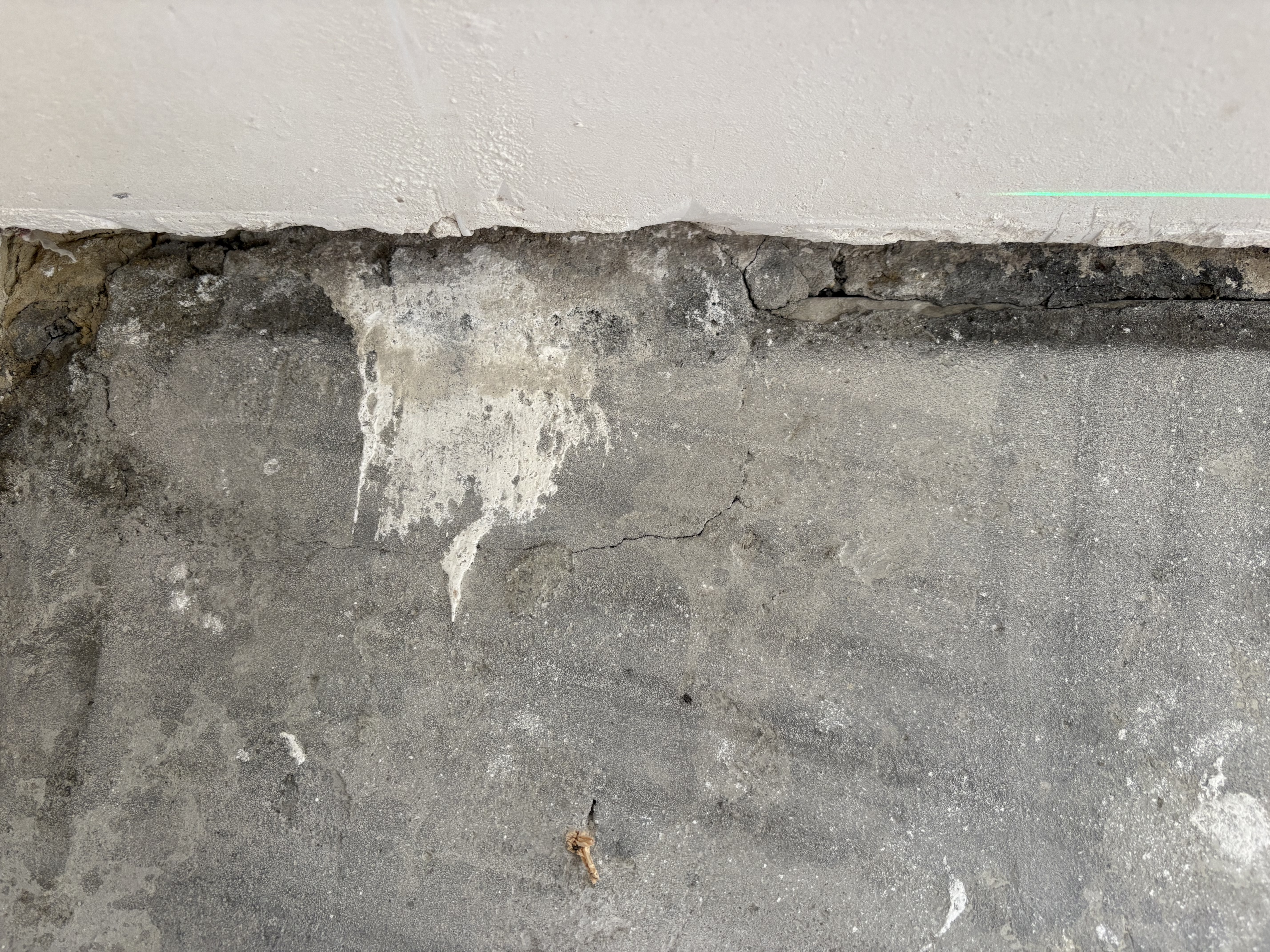

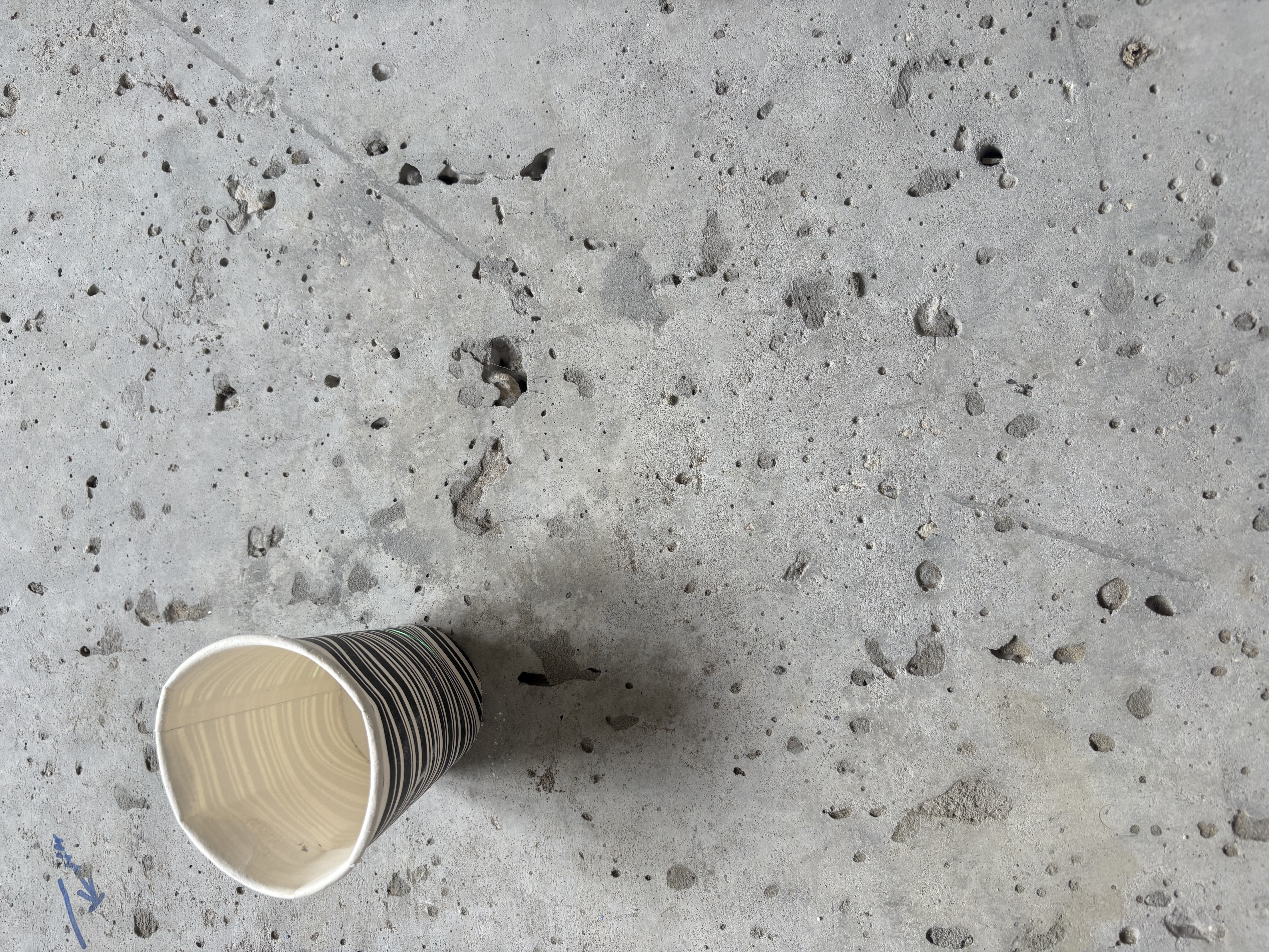

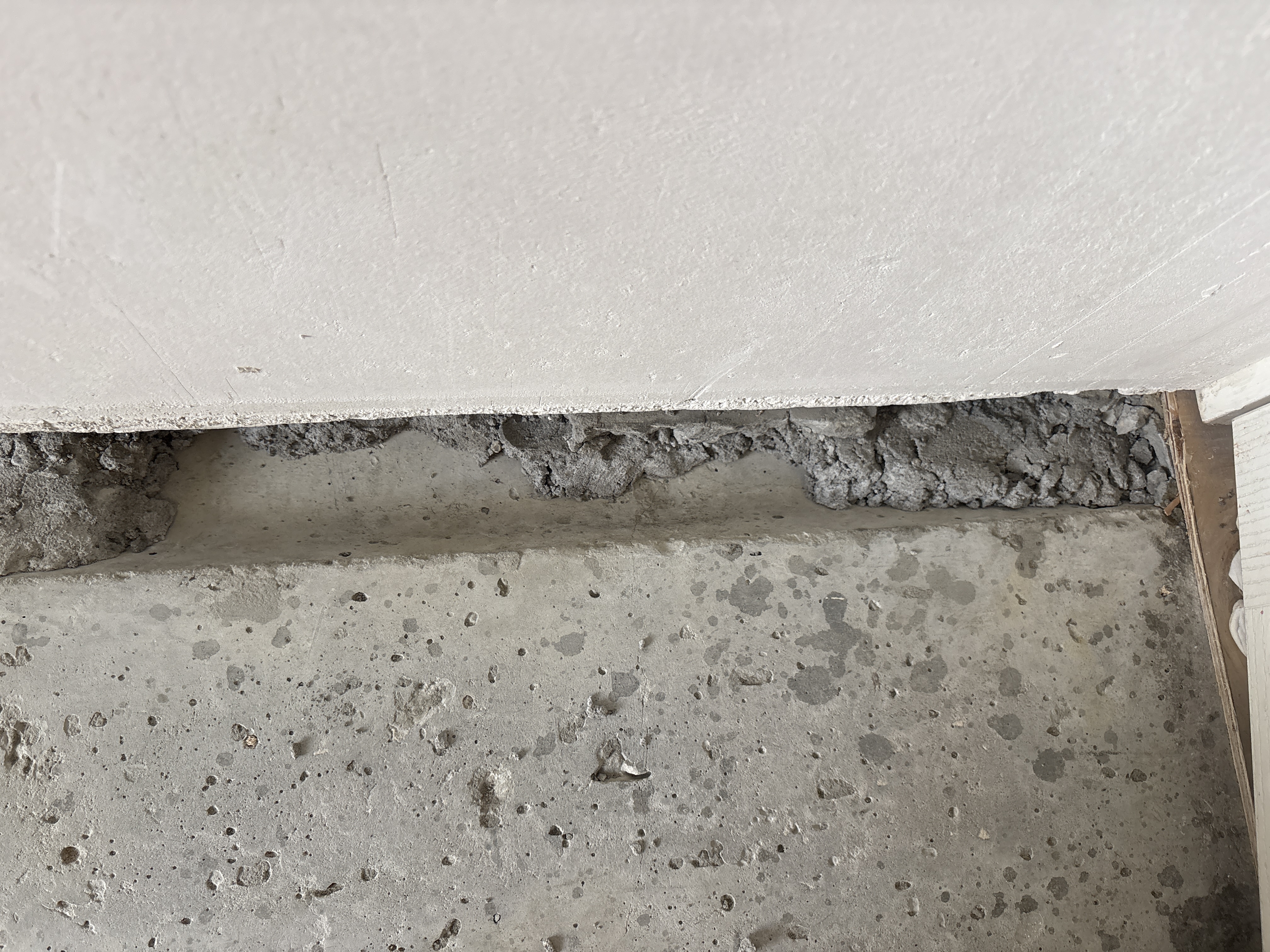

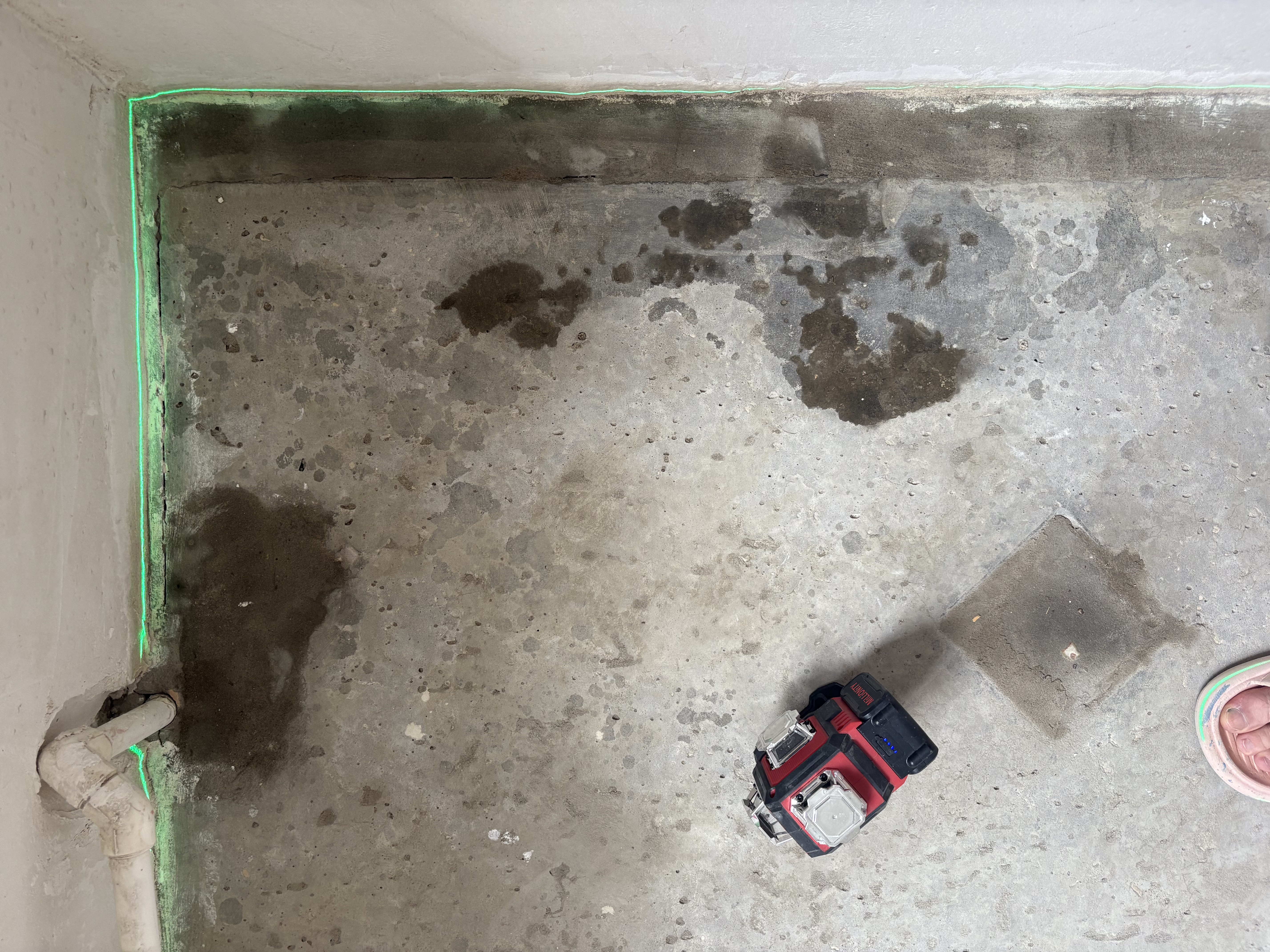

Имею комнату с ровной плитой перекрытия, но косой (фото 1), 10кв.м. По диагонали перепад 35мм. Вся плита испещрена кавернами (фото 2). Швы были заделаны слабым расствором(фото 3, 4, 6), гуляющим при воздействии ощутимо. Между плитой и швами трещины (для примера фото 3, 4).
Изначально было желание сделать проще - без наливного пола/стяжки, так как высота потолков всего 265-навесные потолки, а плита ровная, хоть и косая. Чтобы прийти к нулю в некоторых комнатах пришлось бы скрадывать по 5 см высоты. Решили работать с тем что есть.
В этой итерации были удалены слабые участки швов и заделаны цементным расствором (цемент марки 500 с чистым речным песком 1:2) по линии плоскости и закладные (темные участки в углах комнаты на фото 1). Глубокие выбоины заделаны бетонным раствором с речным песком и щебнем (обведены красным на фото 1). В процессе заделывания каверн (фото 2) пришли к выводу, что качественно заделать их не получится. Далее все-таки рассмотрели наливные полы в 5мм в тончайшем месте, к нулю выводить всю квартиру не будем, сделаем пороги в комнатах и уложим spc/lvt etc.
Заделанные швы и выбоины каждый день поливаем для набора прочности. План работ по наливным полам следующий: грунтовка заплаток и родных швов, где не были сделаны заплатки. Гидроизоляция. Грунтовка плиты. Наливной пол. Возможно перед наливным полом нанесем бетонконтакт от церезит, если на выбранной смеси для НП будет такая рекомендация.

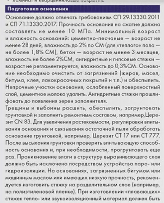

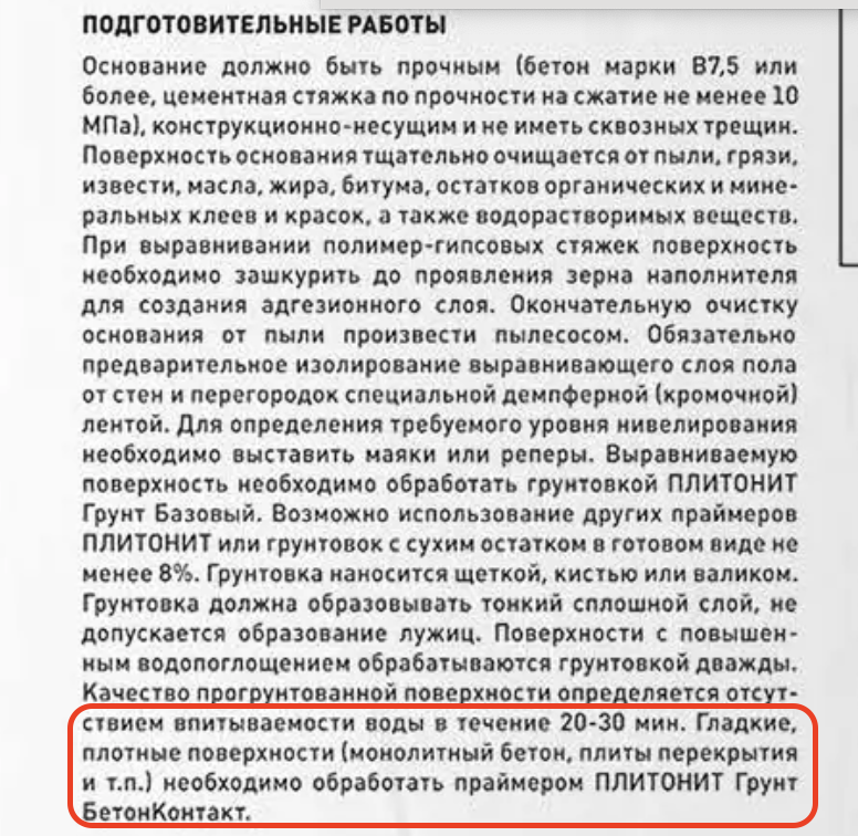

Ссылку запрещено вставлять, поэтому попробуйте по поиску - Ровнитель (наливной пол) Plitonit Р Экспресс быстротвердеющий 20 кг. Рассматриваю смесь плитонит для заливки, по отзывам - отличная, малый процент неудачных заливок по сравнению даже с церезитом Снимок экрана 2025-05-01 в 19.03.13 здесь указано, что на гладкие поверхности следует нанести бетонконтакт перед заливкой

А как быть со швами и местом, где труба отопления уходит к соседу?

Полностью просохнуть = полный набор прочности? Снимок экрана 2025-05-01 в 19.12.17Для примера на наливных полах от церезит есть требования к основанию: ЦПС - 28 дней, бетон 3 месяца. Но не для заплаток из них. Есть указания, что заплатки нужно закладывать из ремсостава, но не указано, сколько его выдержать перед заливкой НП.
Да, PLITONIT к этому ровнителю "Р Экспресс" разрешает (если не можете вставить ссылку, воспользуйте цитированием):
Подготовительные работы Основание должно быть прочным (бетон марки В7,5 или более, цементная стяжка по прочности на сжатие не менее 10 МПа), конструкционно-несущим и не иметь сквозных трещин. Поверхность основания тщательно очищается от пыли, .... При выравнивании полимергипсовых стяжек поверхность необходимо зашкурить до проявления зерна наполнителя для создания адгезионного слоя. Окончательную очистку основания от пыли произвести пылесосом. .... Гладкие, плотные поверхности (монолитный бетон, плиты перекрытия и т.п.) необходимо обработать праймером PLITONIT Грунт БетонКонтакт.
Учитывайте, что особенно российские изготовители очень часто пишут самую настоящую антинаучную ахинею в своих тех. описаниях (см. выделенное жирным). Латексные грунтовки с минеральными наполнителем типа Бетоконтакт (БК) - это лишний непрочный слой, деформирующиейся под действием воды. Также не ясно, почему вы отнесли свои плиты перекрытия к гладкому и невпитывающему основанию? Многие изготовители, включая российских, не просто запрещают использование БК на полах, а вообще запрещают его использование с цементными материалами, например, штукатурками, плиточными клеями, ровнителями...
