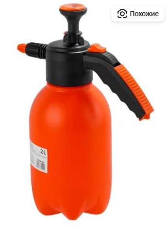

Грунтовать стену кистью - даже представить страшно сколько это занимает времени и сил. Валиком быстрее конечно, но так как грунтовка жидкая, то и при работе с валиком подтёков много. Рекомендую пользоваться обычным садовым распылителем. Грунтовка глубокого проникновения хорошо им наносится. Чуток приноровиться и вообще мимо ничего лететь не будет. Screenshot_17
