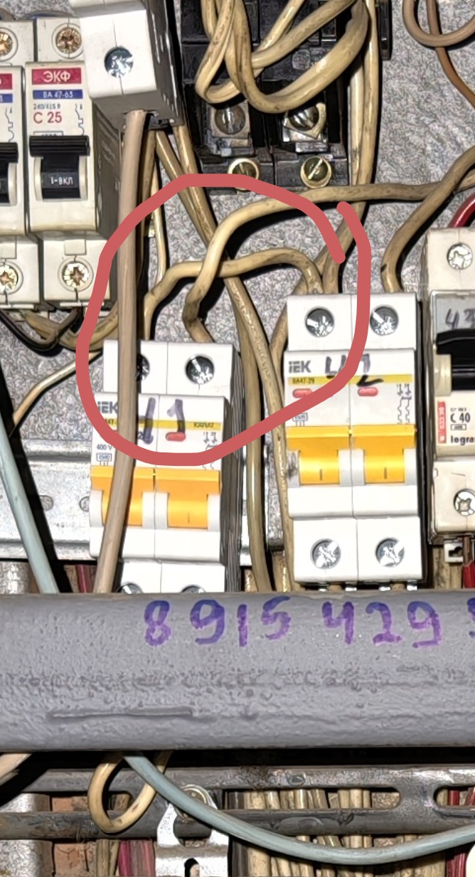

Добрый день. Извиняюсь, в заголовке в конце должен был быть вопрос. Задача до банальности простая. Хочу поменять пакетники на умные. Вот незадача, существующие пакетники только фазу рвут, а умные и ноль и фазу, тотесть двуполюсные. Щиток дома 75 года представляет собой адовый кошмар, который масштабируется с каждым новым ремонтом. Вобщем, найти обе фазы и один ноль, который идет на верхнее освещение - не составило труда - фазы вставлены к текущим пакетникам, а ноль идет напрямую с проводом (на то самое верхнее освещение) , который меняли 20 лет назад. Но вот как найти выход нуля на розетки - старый люминь) я не понимаю и электрик, который приходил полгода назад - тоже не смог найти (или не захотел). Может есть какой-то способ? Фото этой дичи прикладываю. Мои 3 слева, на них сверху кто-то прилепил свой еще один. 1000010734 1000010741
Глазами и проверить методом отключения.

Глаза истерли втроем. Кабель видимо, при монтаже разрезали и в стену он уходит по одной жиле, коих там как видите сонм. А отключить ноль соседу не очень хочется.

dmkbox написал 02.05.2025 в 09:52
Нужны токовые клещи. Устанавливаете на любой 0. В квартире в розетку включаете нагрузку (чайник). В вашем нуле показывает около 10А, перебираете нули пока не будет ок 10А. Выключаете чайник...ток в 0 падает до 0.

калямба, их бы еще всунуть в этот клубок проводов и при этом не оторвать и не замкнуть что-то

Спасибо за мнения и советы. Я понимаю, что надо сделать все красиво, но в доме уже несколько лет обещают кап электрике. А мне нужно конкретную задачу решить - поменять то что есть на то что мне надо. По сути найти один провод. Что касаемо электриков - один был, взял 3000 и уехал ничего не сделав. Был жековский, который наконец поставил вводной.Посмотрите как элегантно ниже. Он же сказал что наводить порядок не будут, тк это не является их обязанностью. Просто я понимаю обьем работ - он почти нулевой и понимаю не желание браться за это белых мастеров. Я в электрике разбираюсь нормально, но против подобного стихийного бедствия мне сложно бороться. Да, там писали что проще всего отследить где старый фазовый провод соединится с нулем - я написал, что их порезали видимо и в стену они идут все синглами. 1000010785Есть отчасти позитивный момент - соседский алюминь - висит в воздухе, тк в моем крыле соседке сделали щиток в квартиру, соотв. старые провода должны были отрезать. Но не факт, кстати. Делали товарищи с явными профдеформациями.
С токовыми клещами вариант. Попробую. Еще раз - никто не хочет делать такую мелкую, но отчасти геморную работу, я про электриков. Все хотят за 25-30 т сделать красоту. Решить поставленную задачу никто не собирается.
