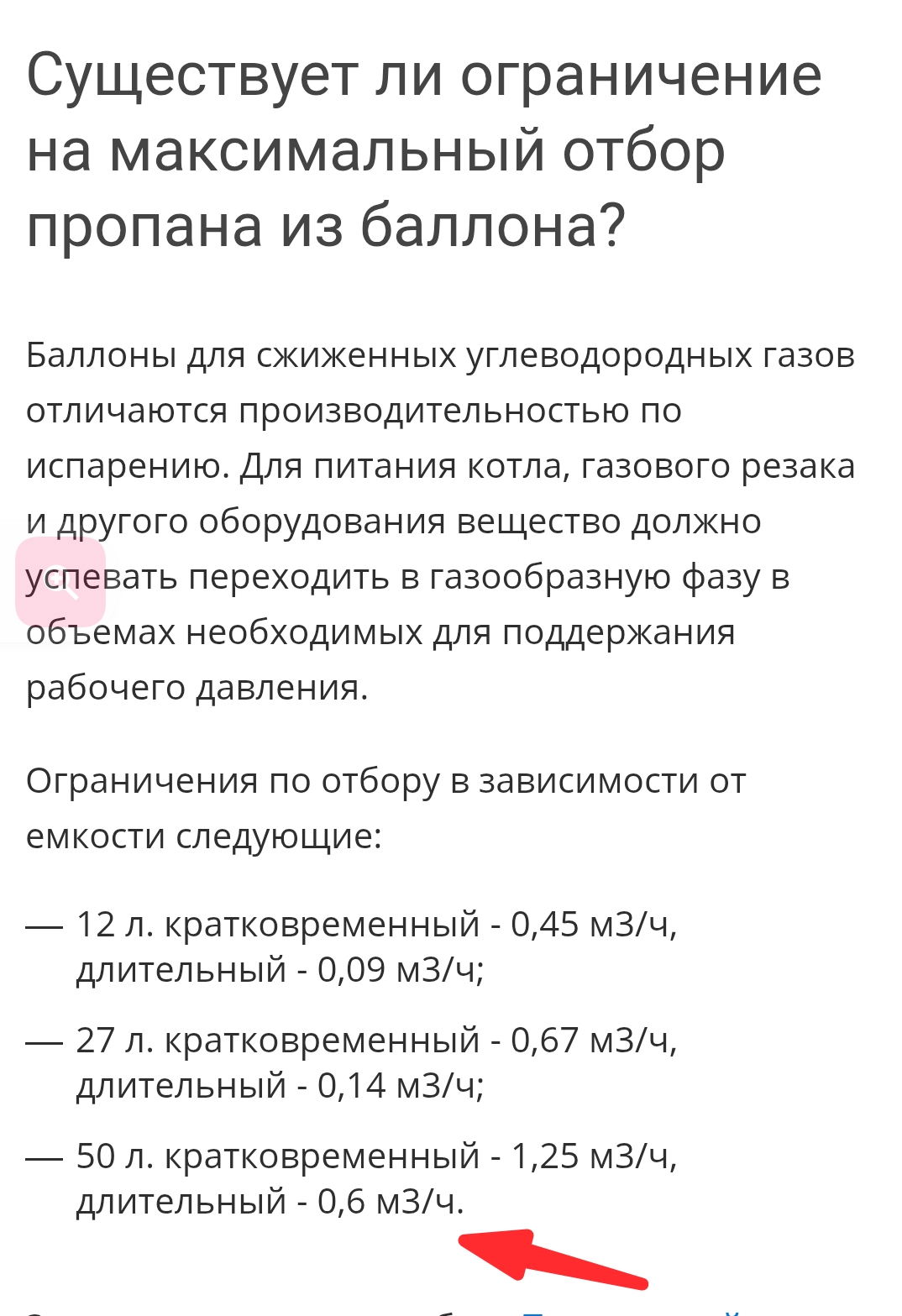

04.12.2025 в 15:22:58
fhntv,  Какой расход воздуха у пулика? Какой у картуш пистолета?
Сравним с:
Screenshot_20251204-011246
fhntv написал 04.12.2025 в 15:15
два три баллона авторка же сказала у нее батарея )))
Упустил, но... вопросы выше актуальны... "Рампа" для соединения батареи? Пульвер, (или картуш плеватель) которого струя мало зависит от давления - это "обычный"?)
Батарея подогревателей тоже есть в наличии? Надо финализировать и закрыть бред о баллонах)

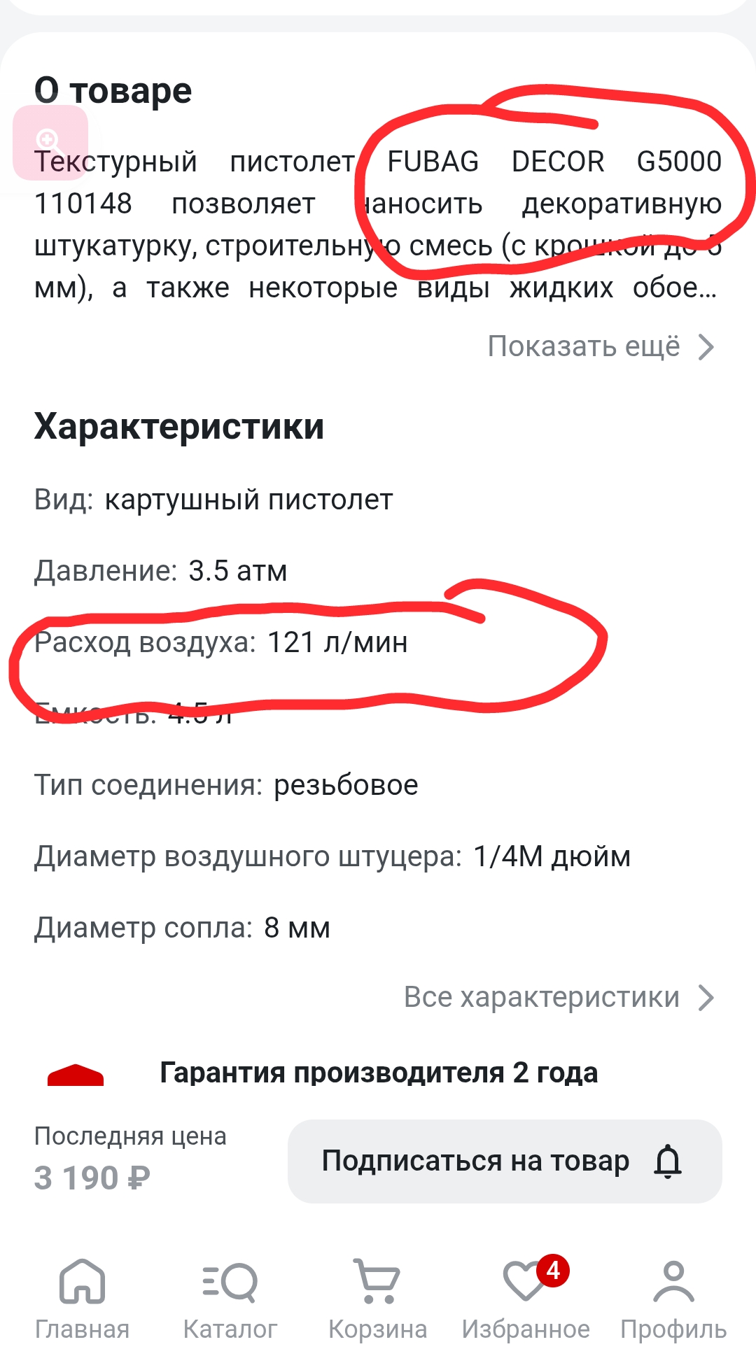

Сообщений: 139328
04.12.2025 в 15:48:11
sanya1965 написал 04.12.2025 в 01:27
Fubag Decor 5000. Дюза 4, 6, 8. У меня их три. Я хуею с той специалистки.
Screenshot_20251204-153910
Ну допустим 50% жать на курок.
Нужна батарея на 6 баллонов минимум. В жару лучше, но красить в жару... такое себе. А чем холоднее - тем быстрее баллоны обмерзнут и давление упадет.
Надеюсь на этом бред с баллонами можно закрыть?
