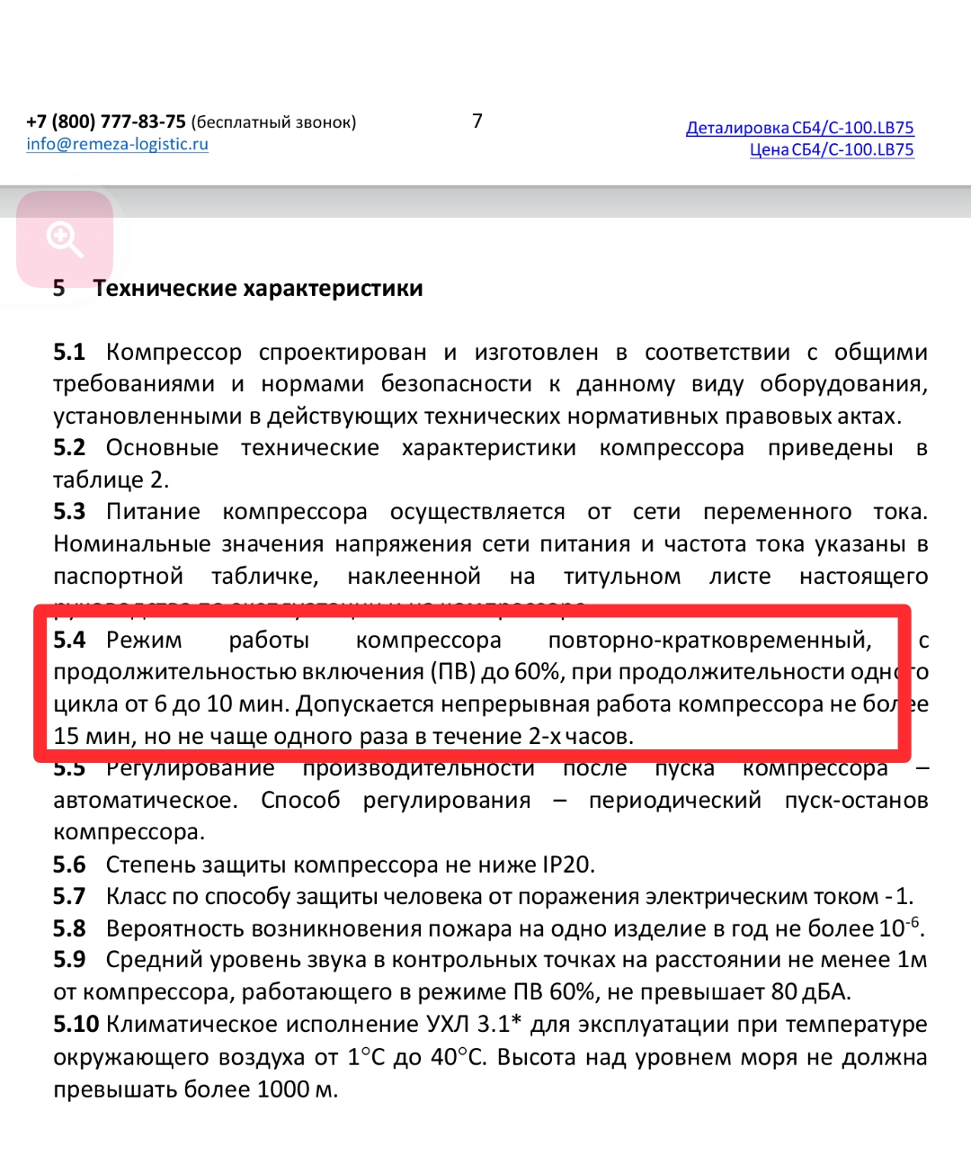

MADONNA написал 04.12.2025 в 15:49
Мне не надо никуда ходить - просто тут выложи ссылку на док, где написано ограничение времени работы компрессора. Можно в %% работы-перерыв.
MADONNA написал 04.12.2025 в 14:52
Компрессорные головки проектируют так, что принудительное охлаждение позволяет использовать их в работе неопределенное время.
Мы здесь говорим о классе недорогих компрессоров типа для автосервиса. Специальные - не рассматриваем.
Screenshot_20251204-173159Эту тему тоже можно считать закрытой?
Собственно, очередной раз... Облом)
