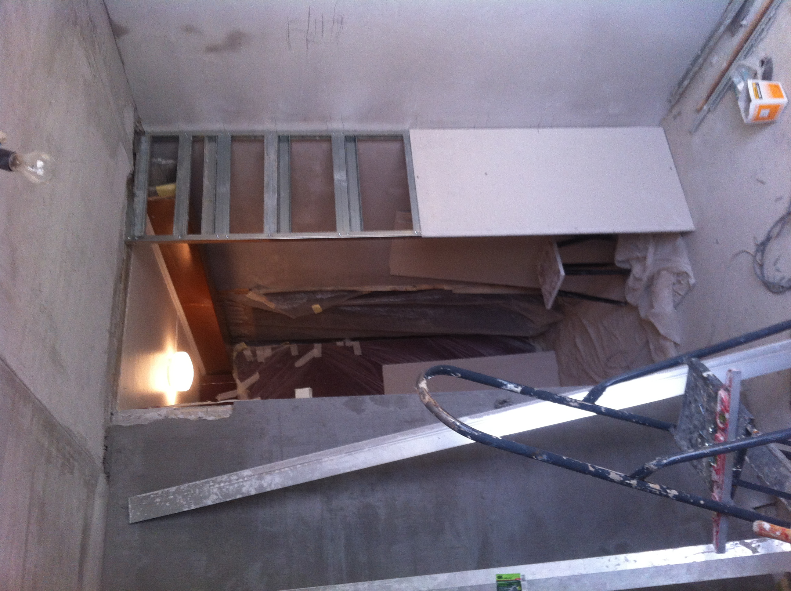

Как лучше всего сделать максимально тонкую перегородку (желательно не больше 50мм). Декоративная перегородка, которая будет отделять шкаф кухни и нишу холодильника от общего коридора.

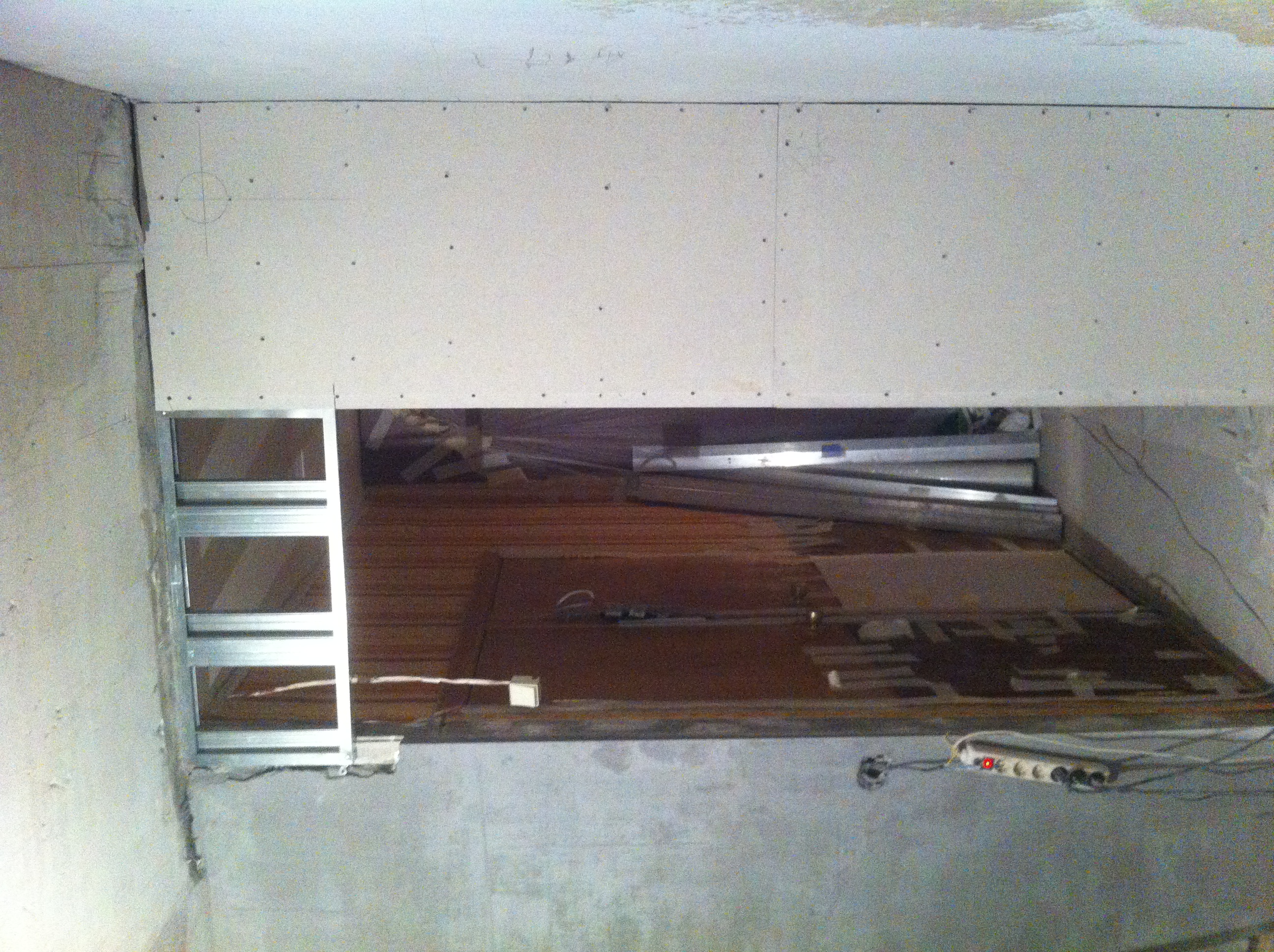

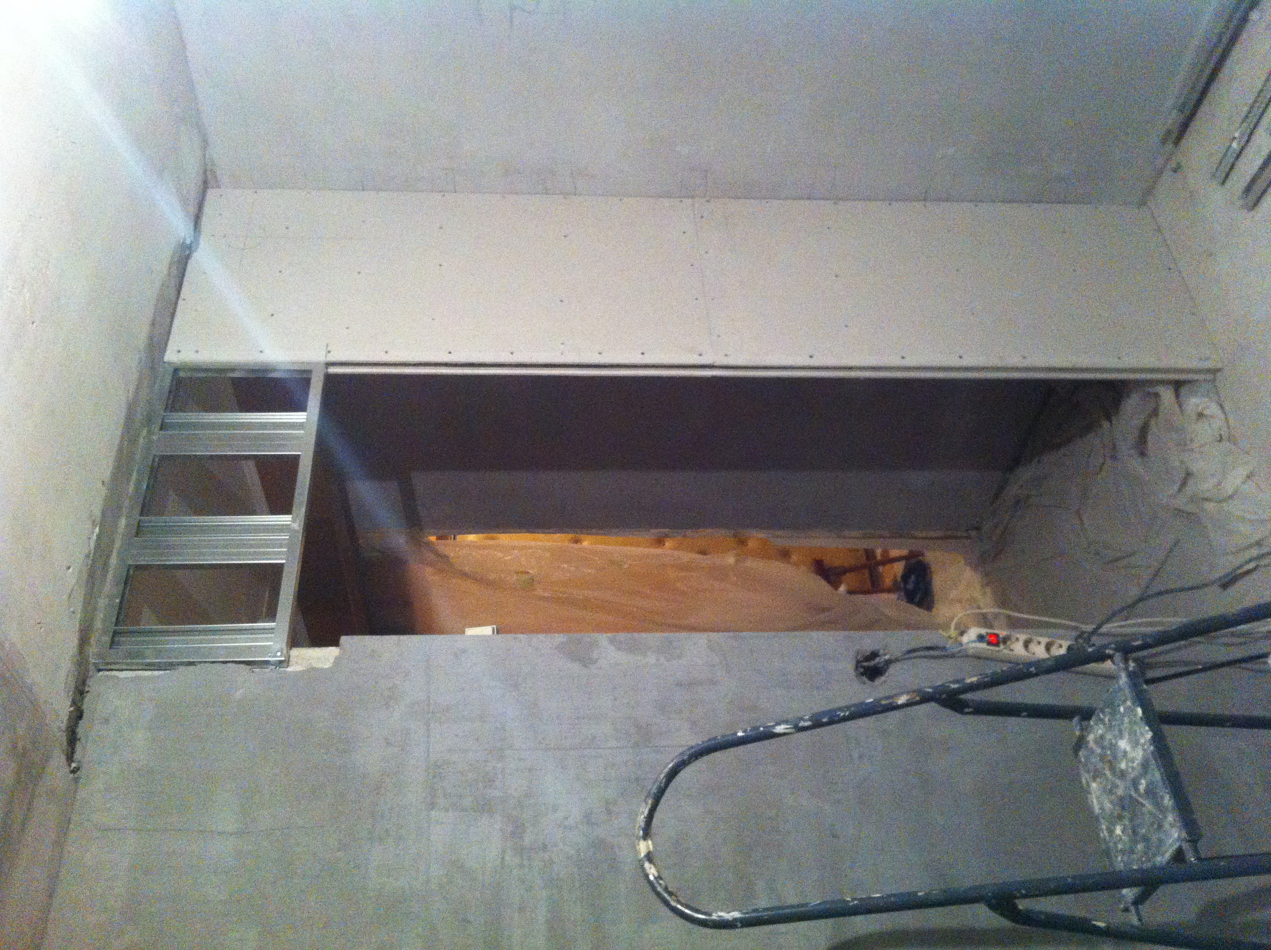

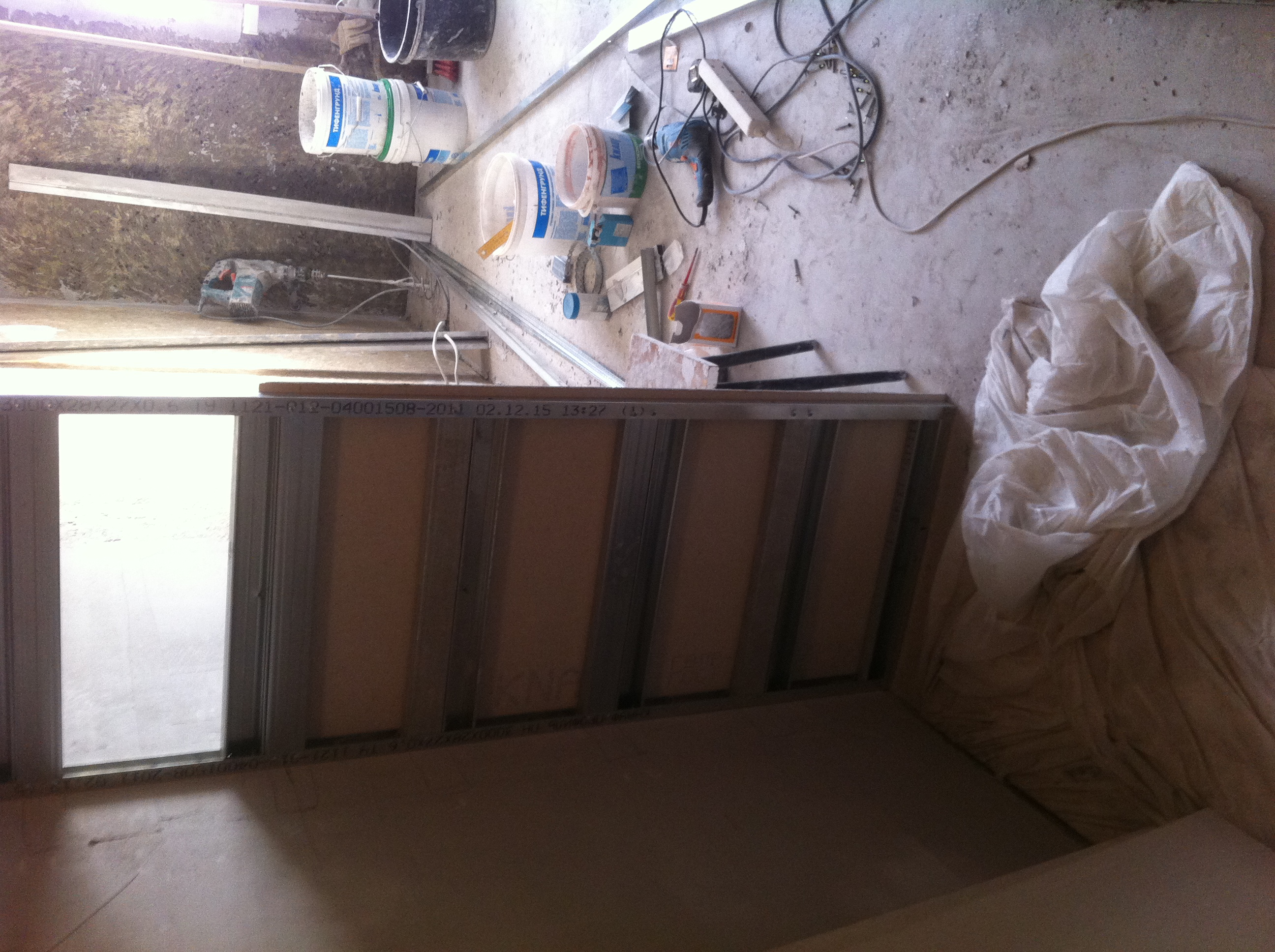

Была похожая задача. Сделал перегородку между кухней и коридором толщиной 52 мм: ГВЛ 12,5 мм + профиль направляющий 27 мм + ГВЛ 12,5 мм. Можно сделать тоньше, 47 мм, если использовать ГВЛ толщиной 10 мм IMG_6434IMG_6435IMG_6437IMG_6438IMG_6441IMG_6443IMG_6448IMG_6483IMG_6608IMG_6619

Vasili написал 02.05.2025 в 23:07
Пока похожая идея, но что в качестве стоечного профиля использовать? Тоже тот же направляющий 27? как они друг в друга входят?

04.05.2025 в 01:34:11
27 к стене. 27 к потолку. 27 к полу. Туда задвинуть сдвоенный 12.5. и закантовать четвертым профилем О5 же 27. очевидно жеж. Другое дело шумоизоляции не будет. Но это во всех тонких перегородках.
