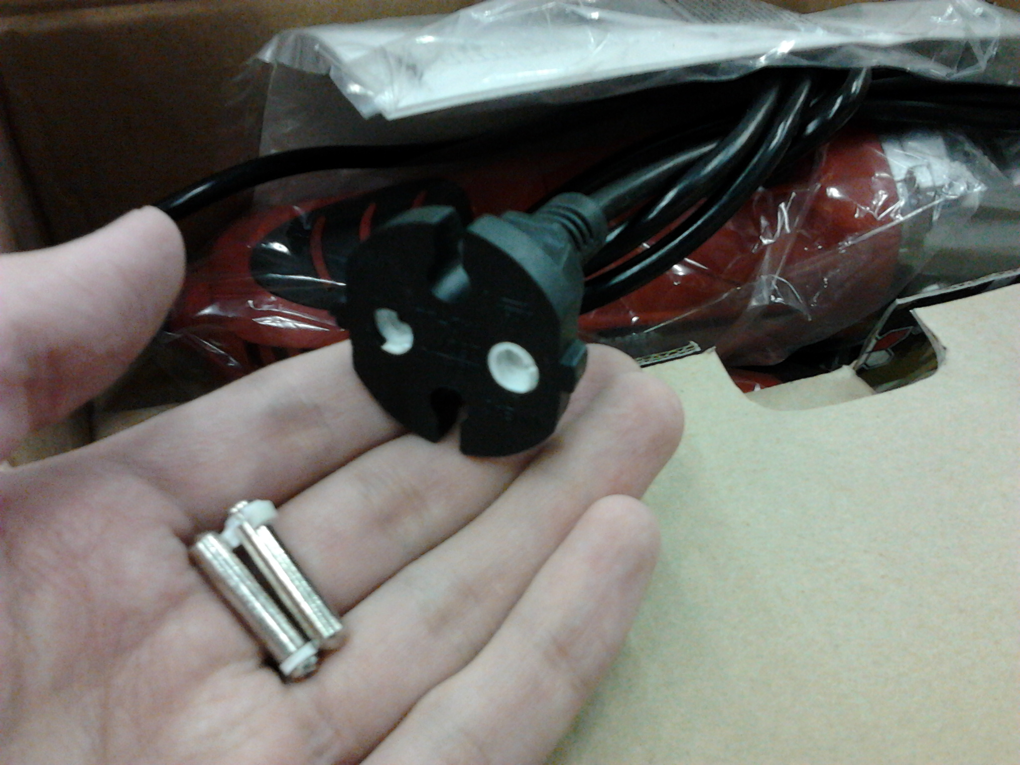

Розетки обычно горят от вилок. Либо заводских в литом корпусе, типа как на фото (это мне в 2013 году в магаз так новая болгарка пришла, обычно один отваливаеся)), либо если в разборной греется место соединения штыря с проводом (ослаб винт и т.п.). И да, двойные розетки априори хуже аналогичных однопостовых из-за максимального упрощения контактной группы (обусловленного форм-фактором).
Фото0324
2

Johnny написал 03.05.2025 в 16:01
Розетки обычно горят от вилок. Либо заводских в литом корпусе, типа как на фото (это мне в 2013 году .....
Считал литые вилки "фирменных" электроприборов, где теснятся значки сертификаций, абсолютно надёжными и качественными, пока в начале нулевых не замкнуло наглухо внутри такой вилки утюга Tefal made in France. Стало мгновенно выбивать автомат, утюг разобрал, отсоединённый шнур, визуально целый, звонился между штырями вилки как кусок провода. Непонятно, что там набедокурили жабоглоты. Ещё одна беда это дешёвые USB зарядные, корпуса которых норовят развалится в руках.
