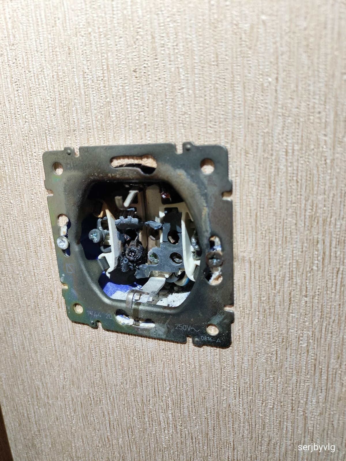

GoZone написал 03.05.2025 в 10:09
начал оплавляться пластик вокруг отверстий под вилку.
"чудес не бывает - всё дело в контактах" (с) не моё - пластик вокруг отверстий плавится от нагрева штырей вилки и имхо этот нагрев скорее не от плохого контакта розетка/проводка и розетка/вилка, а от плохого контакта вилка/шнур плитки. но вам на месте гораздо виднее потроха розетки и вилки...

07.05.2025 в 23:00:40
BV написал 04.05.2025 в 11:03
Более менее нормальные гнезда держат весьма прилично - зависит от давления на штыри.
А тут какое давление было?WhatsApp Image 2025-05-07 at 17.49.27

07.05.2025 в 23:09:46
serj12,  Здесь было 0,5 - коньяка.

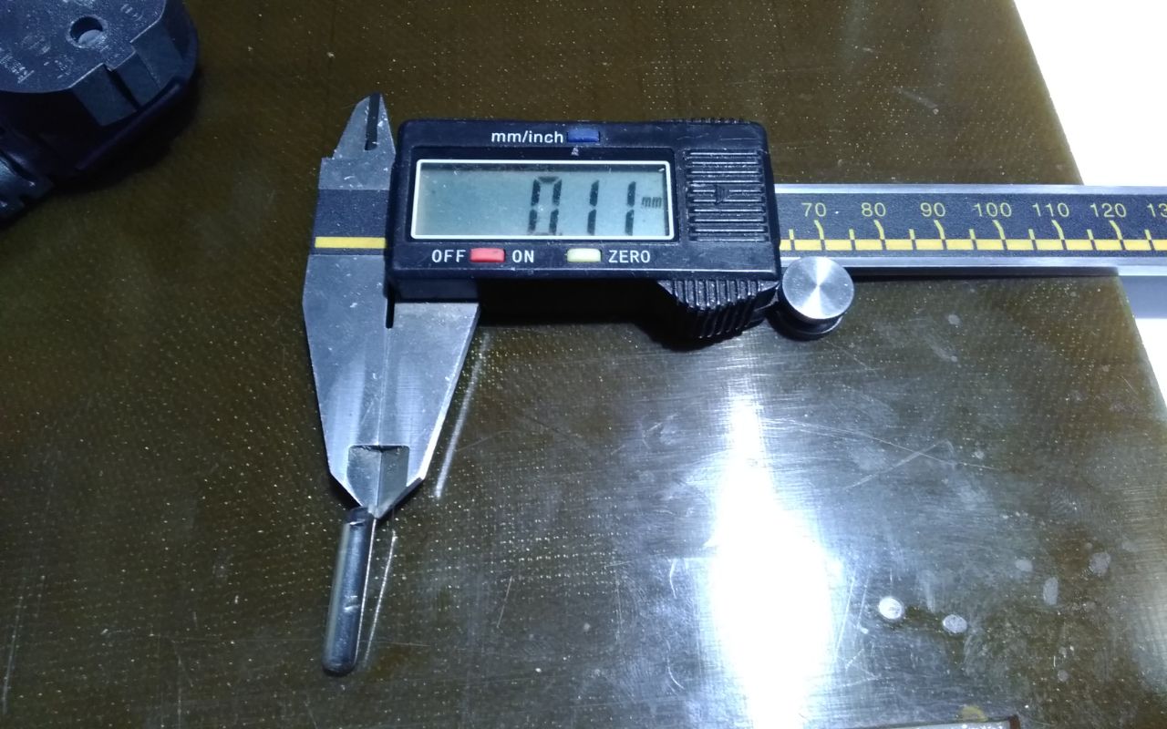

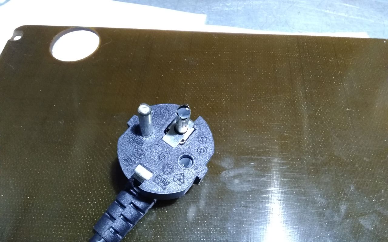

Alekss
Alekss
Сообщений: 1390
07.05.2025 в 23:29:13
serj12 написал 07.05.2025 в 23:00
А такие штыри, видели? ВИВИЛКА

Alekss
Alekss
Сообщений: 1390
08.05.2025 в 00:46:40
serj12 написал 08.05.2025 в 00:00
Alekss, да
В виде колпачка со стенкой 0,11мм?

08.05.2025 в 03:59:33
Alekss написал 07.05.2025 в 23:29
Они почти во всех вилках такие.
