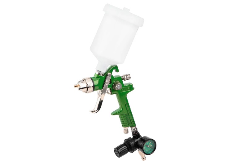

04.05.2025 в 16:32:11
Евгений-Мск, вот такого плана вполне хороший вариант. Манометра с редуктором может и не быть в комплекте. Новый точечный рисунокhttps://www.vseinstrumenti.ru/product/pnevmaticheskij-kraskopult-eco-sg-9000-s-manometrom-ec1535-14-6571723/ Подбираете по внешнему виду, не обращая внимания на фирму и цвет, потому как они в основной массе продаются под разными торговыми марками одни и те же модели в бюджетном сегменте. По сути десяток моделей с небольшими отличиями в конструктиве. Но вот такой именно, т.е. контуры внешние и размеры достаточно не плохая модель. Обязательное использование совместно с редуктором давления настроенным на требуемое значение. Редуктор можно поставить и купить отдельно стоящий через шланг подключения к краскопульту. При заказе краскопульта выбрать с подходящими в наличии дюзами, бачком минимум 600 мл. А вообще можно было по отзывам на ВСИ выбрать самую популярную модель и дополнительно проверить её наличие на двух маркетплейсах и по дешивизне уже покупать дальше.
p/s/ Если не жмотить растворитель и хорошо чистить после каждой покраски с хорошей продувкой дюз растворителем, то такой краскопульт достаточно живуч.
