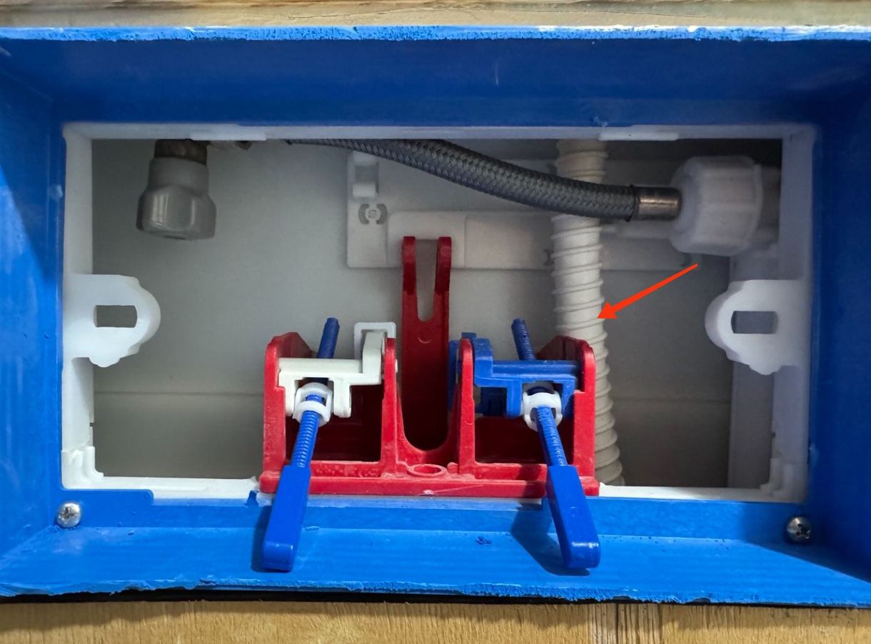

Добрый день! Нужна помощь по новой инсталляции (бачок скрытого монтажа).
"Система инсталляции для унитазов STWORKI 510162"
При первом запуске всё работало, но спустя время появилась проблема — поплавок впускного клапана не опускается, когда в бачке заканчивается вода.photo_2025-05-04 17.26.42photo_2025-05-04 17.26.45photo_2025-05-04 17.26.48 В результате бачок не наполняется автоматически. При ручном нажатии на поплавок или кнопки слива — поплавок срывается и вода набирается нормально. Поплавок легко движется, если помочь рукой. Подскажите, пожалуйста, как отрегулировать поплавок, чтобы он корректно сам опускался и запускал воду? И затем набор воды отключался.

VERUS007, посмотреть за что цепляется

VERUS007 написал 04.05.2025 в 18:09
Обрежьте повыше белый дренажный гофрированный шланг, за него цепляется поплавок. Кстати он здесь для какой цели ? Это слив с кондиционера или с водонагревателя ? 1000049763
