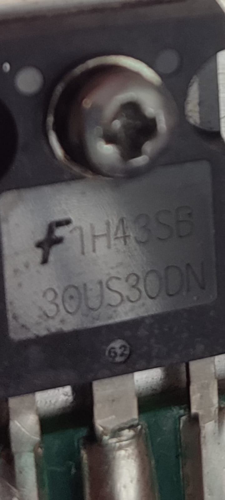

я к чему задал вопрос, может и за диодов возникла эта проблема или нет? я хотел отнести его в другую мастерскую что бы они поставили нормальные диода а они сказали и за диодов не может быть

завтра могу скинуть фото с маркировкой диодов
...и где? Мона и не фото просто букафки.

IMG-20250509-WA0001IMG-20250509-WA0002IMG-20250509-WA0003IMG-20250509-WA0004IMG-20250509-WA0005

Руслан123456789 написал 09.05.2025 в 15:01
09.05.2025 в 15:01:11
Глядя на шлицы винтов, возникает вопрос, если в сервисе нет нормальных отвёрток, что они могут нормально починить?

Alekss написал 09.05.2025 в 15:19
Зато у них есть шуруповёрт. На второй скорости так быстро жик-жик и всё.

Руслан123456789, Нормальные диоды ультра фаст. Не знаю каким образом они могут влиять на жесткость.Возможно что то с дросселем или его просто нет . Попробйте удлинить сварочные концы.На плате должен быть крутик ближе к регулятору тока может его крутили.Фото внутренностей желательна.

vlbudkin,  а то что один там на фото немного поплавился это не страшно ?

Руслан123456789, Вообще то по фото как бы остатки лака на диоде. И это фото диодов после как бы замены? Получается их и не меняли.Мененые диоды так выглядеть не могут. Пайка на ногах не тронута, беленькой термопасты не видно возникает вопрос а с каким дефектом был аппарат отправлен в сервис?

Руслан123456789 написал 06.05.2025 в 12:34
после ремонта,точнее после замены выходных диодов стал плохо варить
Как уже сказали, можете получить ответ ремонтников. Оформляется в виде претензии.
Претензию. Один с признаками перегрева, то ли залит какой-то жижей. Нормальные люди срач не оставляют. Ещё, как заметили, фанатики шуруповерта там. А это значит, что элементы могут иметь повреждения от силы затягивания.
Если не хотите им доверить исправление, то в ремонт другому отдайте, а с этих компенсацию попросите.
