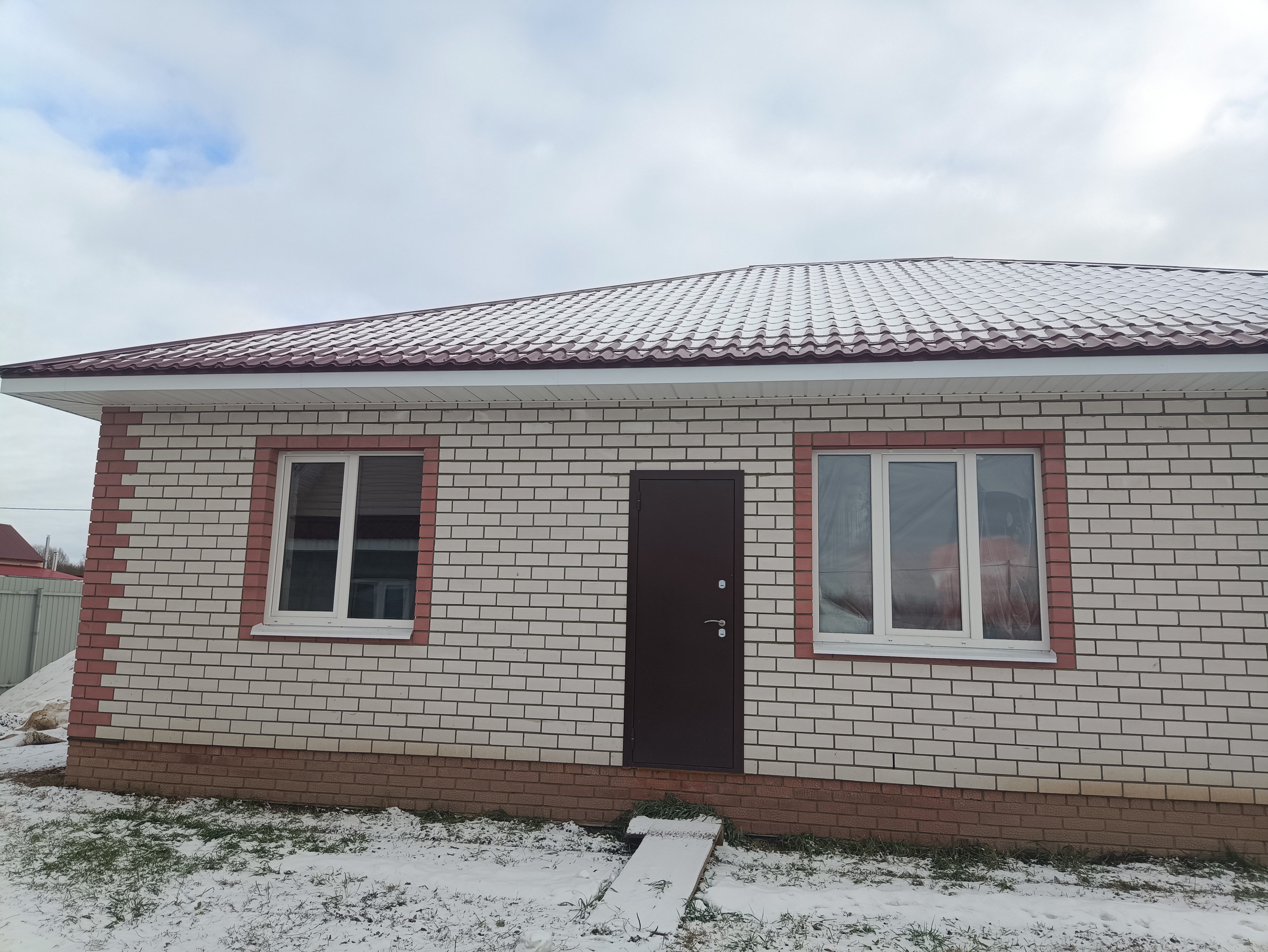

Добрый день. Сразу не залили фундамент под крыльцо к дому, поэтому теперь стоит вопрос, как залить фундамент фундамент и как потом соединить кровлю. Фундамент дома свайно -роствер. Дом из ГБ+ облицовка из силикатного кирпича. Крыльцо планируется из силикатного кирпича в кирпич, 2 окна по бокам. Вычитал что нежелательно связывать 2 разных фундамента. Если не соединять, как с кровлей поступить?

Buzum написал 07.05.2025 в 14:55
Не соединять.

BV, Это думаю возможно только если у крыльца кровля будет односкатной. Но боюсь что не хватит высоты. А если двускатной?

Buzum написал 07.05.2025 в 15:20
А если двускатной?
Рисуйте....

BV, типо такогоScreenshot_2025-05-07-15-55-55-808_com.android.chrome-edit

Buzum, вы же понимаете что если одна постройка будет гулять относительно другой, то крыше будет тоже нехорошо...

BV, Ну я в теме про это и написал. Какой тогда есть вариант крыши?
Делать точно такой же фундамент и привязывать к основному. То есть такой как если бы делали фундамент крыльца вместе с домом.
