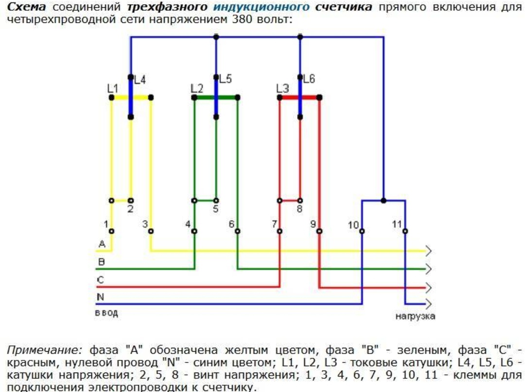

Кто-то залез в щиток и отсоединил нулевые провода.Прошу помощи-как надо соединить нулевые провода?
Сообщений: 137819
07.05.2025 в 17:45:57
slonikdva, фото не полное.
И лучше подумайте кому вы так могли насолить, чтобы он сделал вам диверсию - при отсоединении нулей сгорит часть техники, если она была подключена. Хотя со счетчика фазы не отходят... или их тоже почикали?

BV,  Да, это два известных перца, опять нажрались и перепутали гражданский объект с натовским. ) Самое удивительное, что индукционный счётчик 64 года прошлого века всё ещё используется.

Как я понимаю как раз выход есть.Кроме нуля. а вход может внутри как-то сделан.

slonikdva,  Эту схему никогда не видели?1000060781

Видел. Так тут красные провода выходят из 2 ,4 ,6. А это выход из счетчика.
