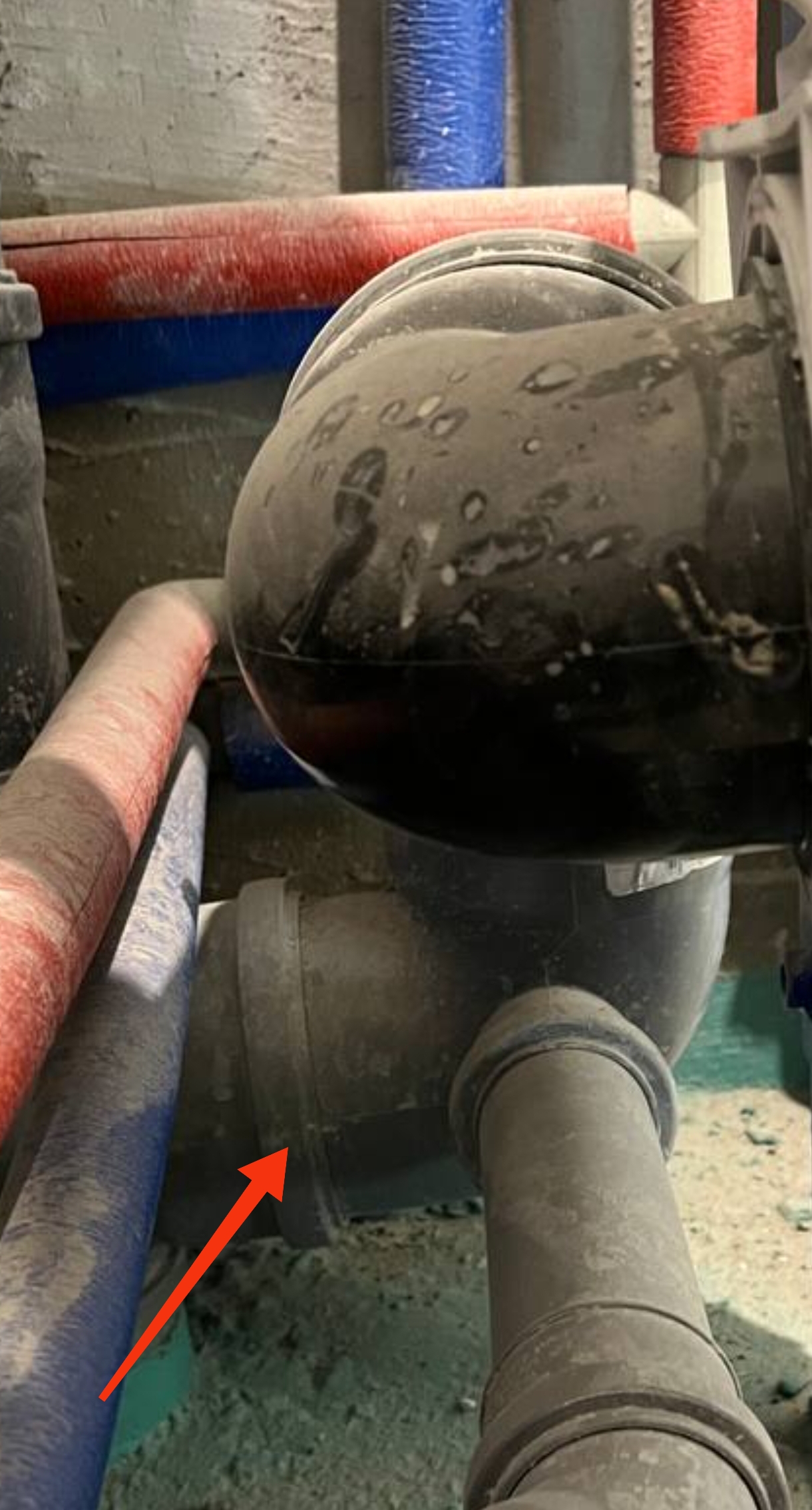

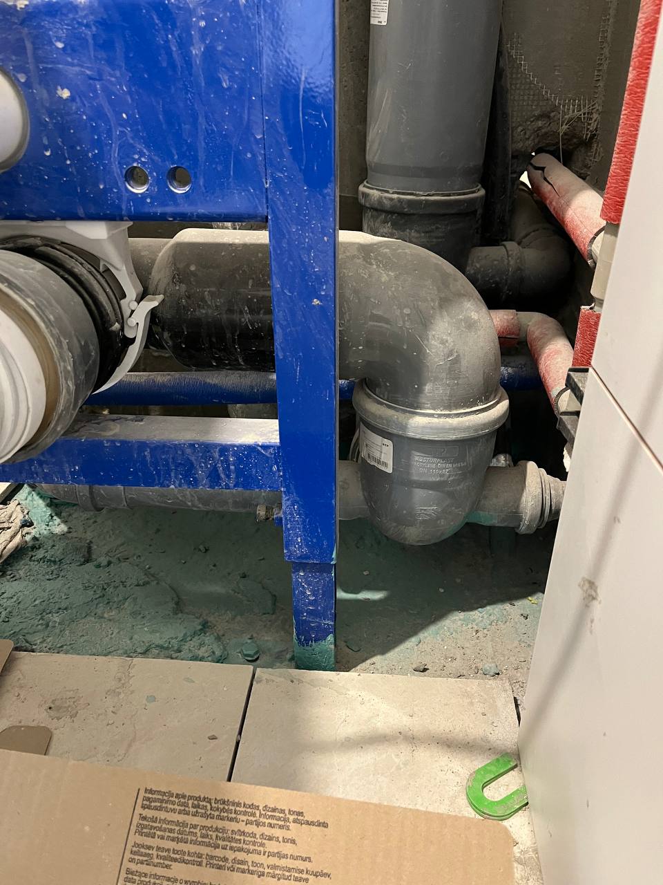

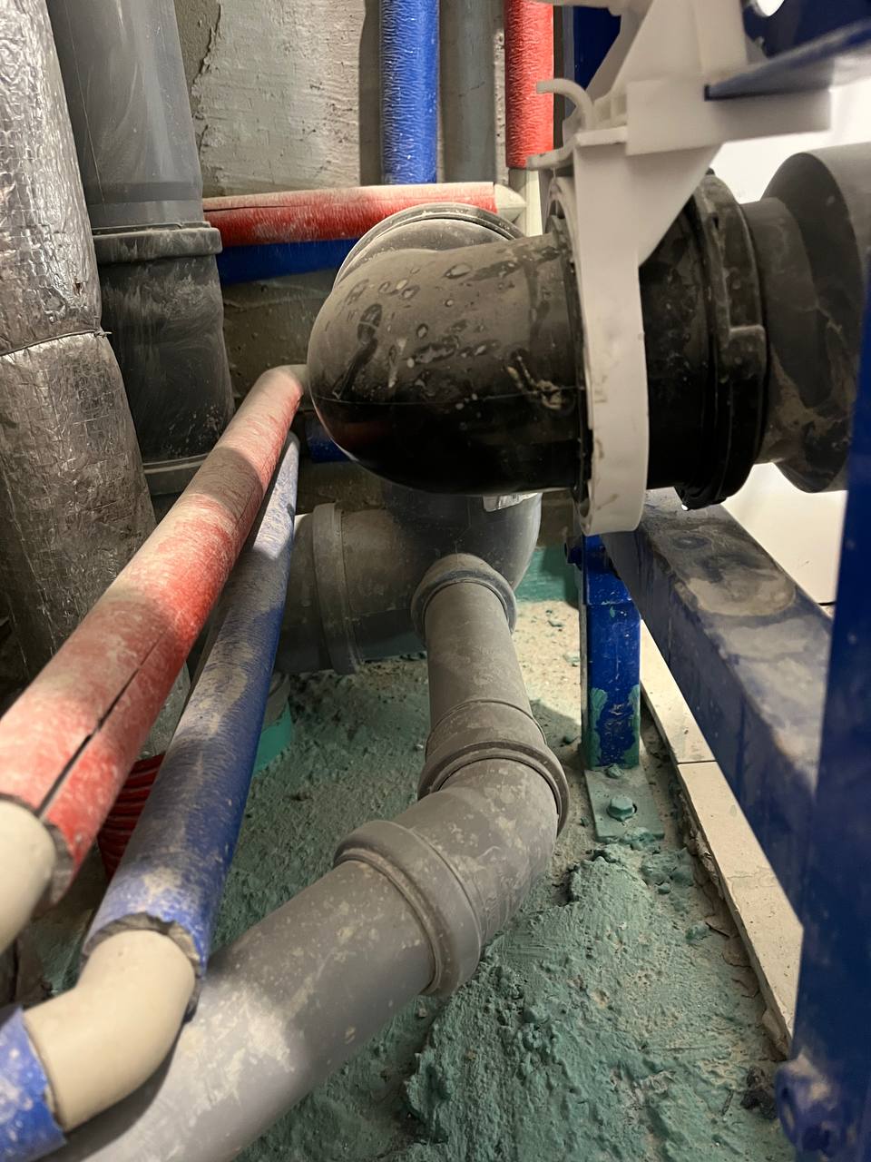

photo_2025-05-13_18-18-26photo_2025-05-13_18-18-27Всем привет, прошу помощи как пересобрать инсталяцию с минимальными изменениями по размещению самой рамы. Унитаз сейчас 50 см по высоте. Как опустить и чтобы рама не пошла вперед относительно стены основания?

Нет, все переделывать, и трубы водопровода будут мешать. Почему вы решили, что вообще возможно переделать? Да еще и с "минимальными изменениями".

YuraAbramov, - у вас там отвод в стояк вставлен не на всю глубину раструба, а всего лишь на полтора-два сантиметра. Если оставить так, то после обшивки ждите скорой протечки в этом месте. Поэтому, для понижения высоты инсталляции минимальными переделками не обойдётесь. 1000050425

YuraAbramov, почему вы стали крепить инсталляцию к этой порнографии? Для кого инструкция, отметка 1м, от чистого пола, или вы решили, что нормально будет сидеть на нем?

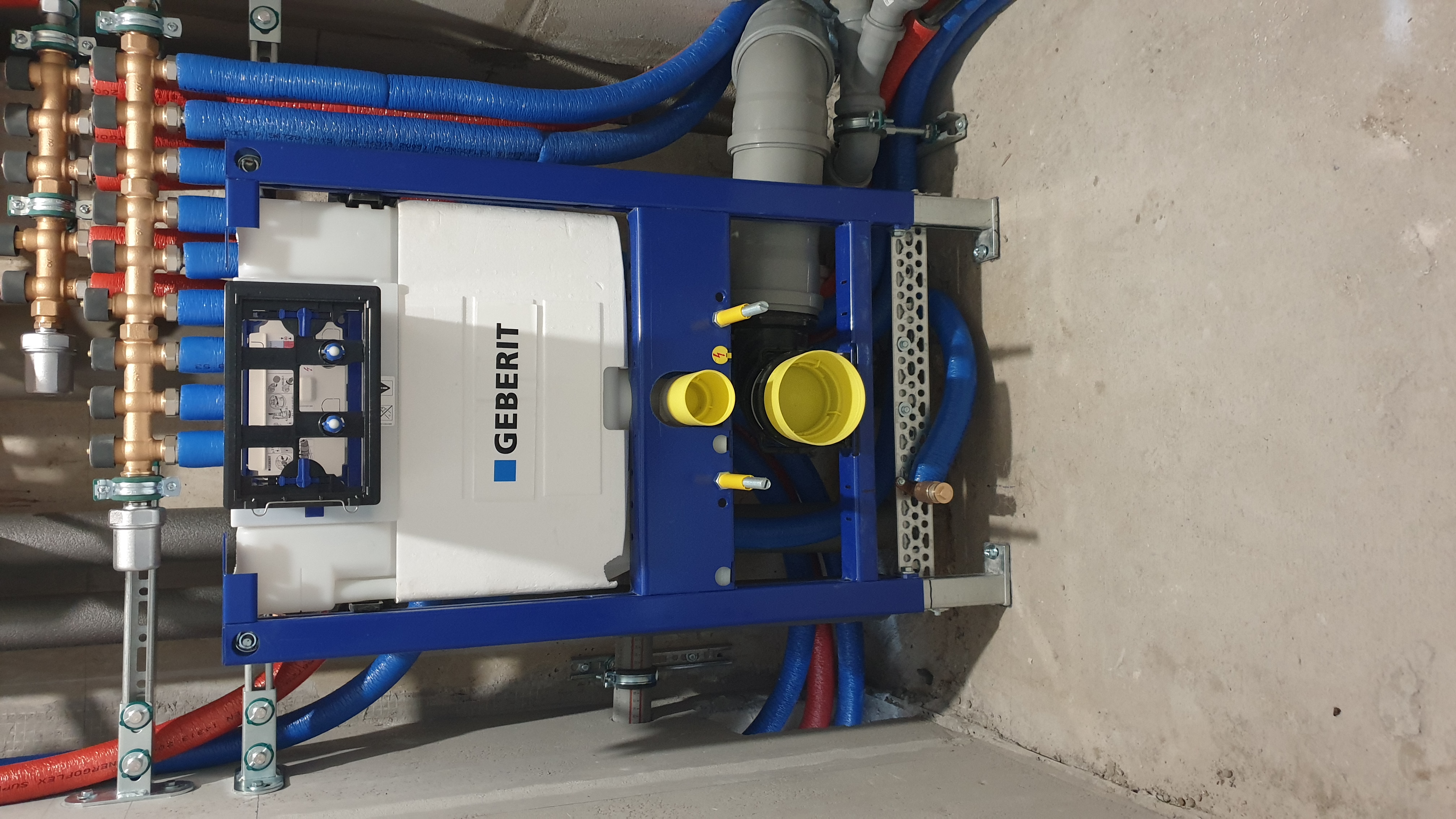

YuraAbramov, тройники косые, отводы . Ставится рама, там, где она должна быть, и соединяется со стояком. Сначала , можно временно, прикрепить, чтобы была возможность отступить от идеального местоположения, в случае необходимости, в ту или иную сторону. На пару см туда/сюда. Уровень - по отметке на раме, можно чуть выше, на пару см. От расчетного уровня пола. Крестовина/тройник на стояке может поворачиваться. 20200910_131139

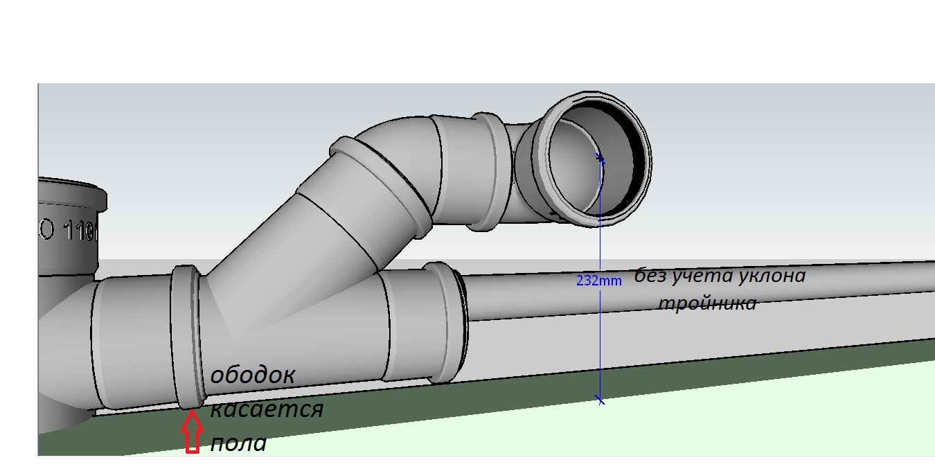

YuraAbramov написал 14.05.2025 в 16:42
как вариант соточку пустить по низу , а к ней 45град. слив из инсталляции . Опустить можно предельно до 150 мм между осям труб .

=vadim=, вы имеет ввиду вот так? IMG_6982

YuraAbramov написал 16.05.2025 в 22:43
вот так?
Если заменить тройник на 110*90*110/45 и отводы на 90, то можно наиграть ещё чуть-чуть.
