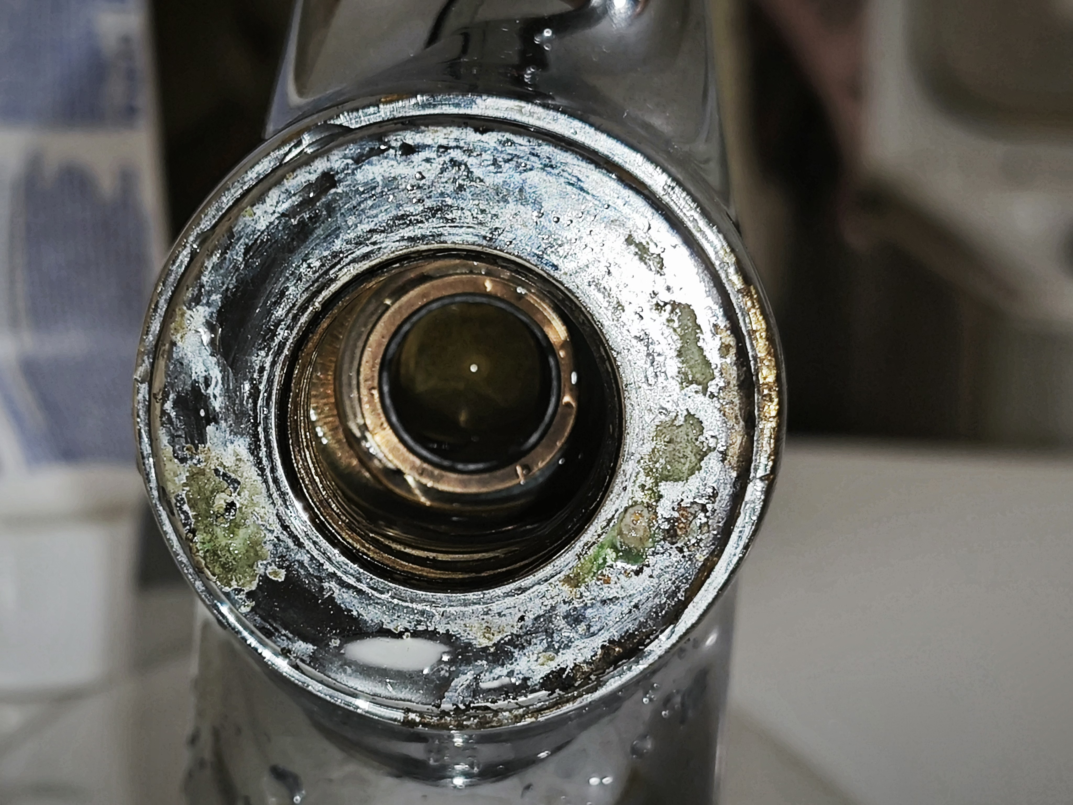

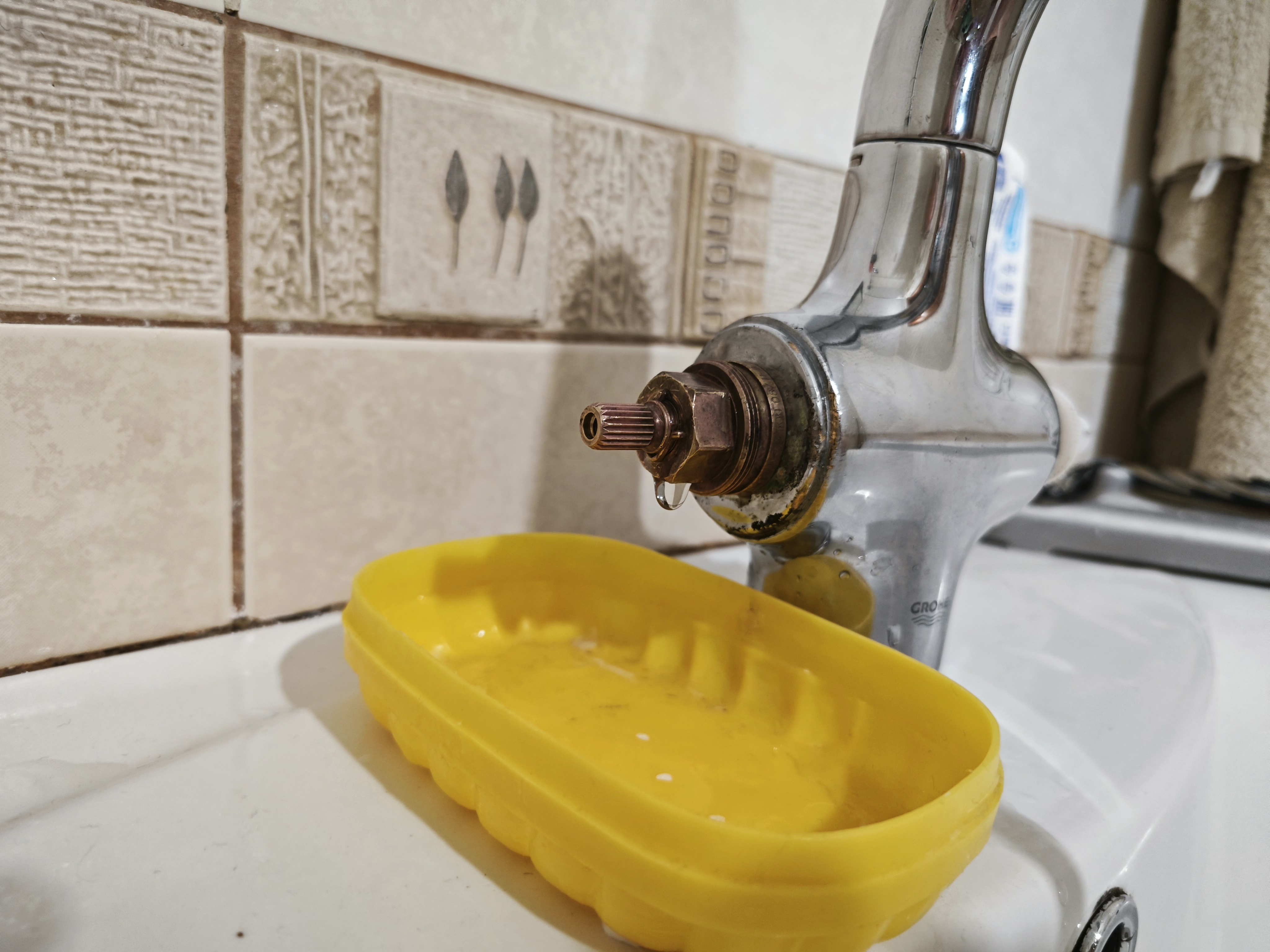

Имеется 2-х вентильный смеситель Grohe. В закрытом положении ручек холодной и горячей воды все хорошо, ничего не течет. Но если открыть холодную воду, то с буксы горячей воды начинает капать вода. Снял обе буксы, очистил, промыл, поменял пластиковое колечко на медную шайбу в обеих буксах. Собрал обратно. Все равно с горячей капает. Поменял буксы гв и хв местами. Открываю холодную воду, всё равно течет с горячей буксы. Сама букса горячей воды в закрытом состоянии держит вакуум со стороны резиновой прокладки. А течет она, насколько удалось понять, между корпусом и штоком с шлицами. Куда дальше копать - не понимаю. Не уверен что замена букс решит проблему. Подскажите, кто знает что с этим делать.
После смены букс местами протекает из горячей буксы или из буксы установленной на горячее место?

Мишутк, протекает из буксы установленной на место горячей

Думал об этом. Но тогда бы букса текла после ее перемещение на холодное место. А там она не течет. И соотвественно не текущая букса с холодного места потекла после установки на горячее.
Значит проблема в месте установки. То есть корпус смесителя не обеспечивает герметичности прилегания прокладки буксы. Течь - переток через излив. Просто подуйте в излив с водой при закрытых буксах, что будет? Включите воду без аэратора. Течь должно меньше. Если все так, корпус смесителя под замену. Можно попытаться прочистить его в месте прилегания прокладки со стороны низкого давления. Но шанс невелик.
Не дуется. Но и в обратную сторону ваккума нет, стравливает маленько
Но почему тогда при закрытых кранах ничего не течет?

sercherry,  Там три сосны. Заблудиться сложно. Резиновые прокладки и места их прилегания. Фонарик и лупа. И посмотреть трещины и раковины.
Потому что течет по контуру низкого давления.

16.05.2025 в 22:16:55
BV написал 16.05.2025 в 16:52
Я конечно не специалист, но посадочное выглядит околоидеальным.
