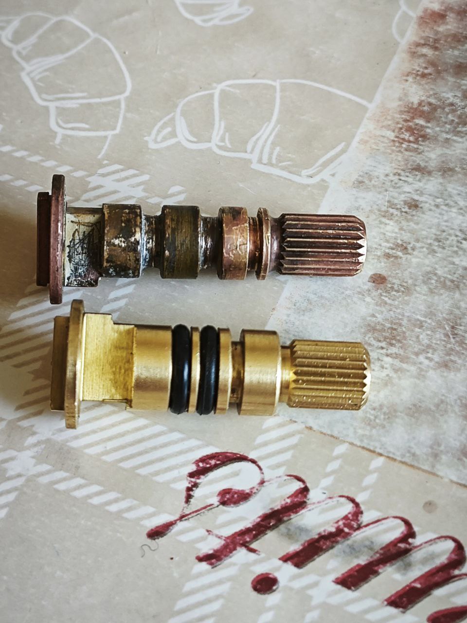

а яб всётаки поменял эти колечки на обеих буксах и посмотрел на результат.

У вас в фокусе посадочное место контура высокого давления. Осмотрите место прилегания большой кольцевой прокладки.
А буксы вы всегда успеете поменять. Новые они стоят не столько много, чтобы заморачиваться их переборкой.

Мишутк написал 16.05.2025 в 23:17
нуда, еслиб это не было грое))) (хотя там посадочные, вроде, вполне стандартные и если не страдать перфекционизмом...)))
собственно мест возможного подтекания "по стыку" там всего два - корпус смесителя/букса и букса/шток. для определения места протекания берём пластилин и дешёвую туалетную бумагу (серобурого цвета). из пластилина лепим бортик, который не даст воде, протекающей из стыка корпус/букса, попасть на стык букса/шток, вытираем насухо место эксперимента, включаем воду и бумагой "тыкаем" в стыки...
зы цвет бумаги может быть любой, но на серой воду лучше видно;)

Marozoff написал 16.05.2025 в 22:32
Купил колечки. Они оказались чуточку большеваты, слегка прокручиваются на штоке Grohe. Сам шток довольно тяжело залез на свое место в буксе. Закрутил горячую буксу на место. Течь прекратилась. Зато начала капать холодная букса. Проделал ту же операцию с холодной буксой. Течи с обоих букс не набдюдаю. Пока не стал собирать до конца смеситель, оставлю на 24 часа для мониторинга.
Что интересно, сразу не обратил внимания, родные колечки Grohe что на хв, что на гв немного разные, толще и жирнее одно из них. Возможно это следствие износа одного из них. Возможно так и должно быть. Кто знает точно должны быть оба колечка одинаковые, дайте знать.

Изначально - одинаковые.
