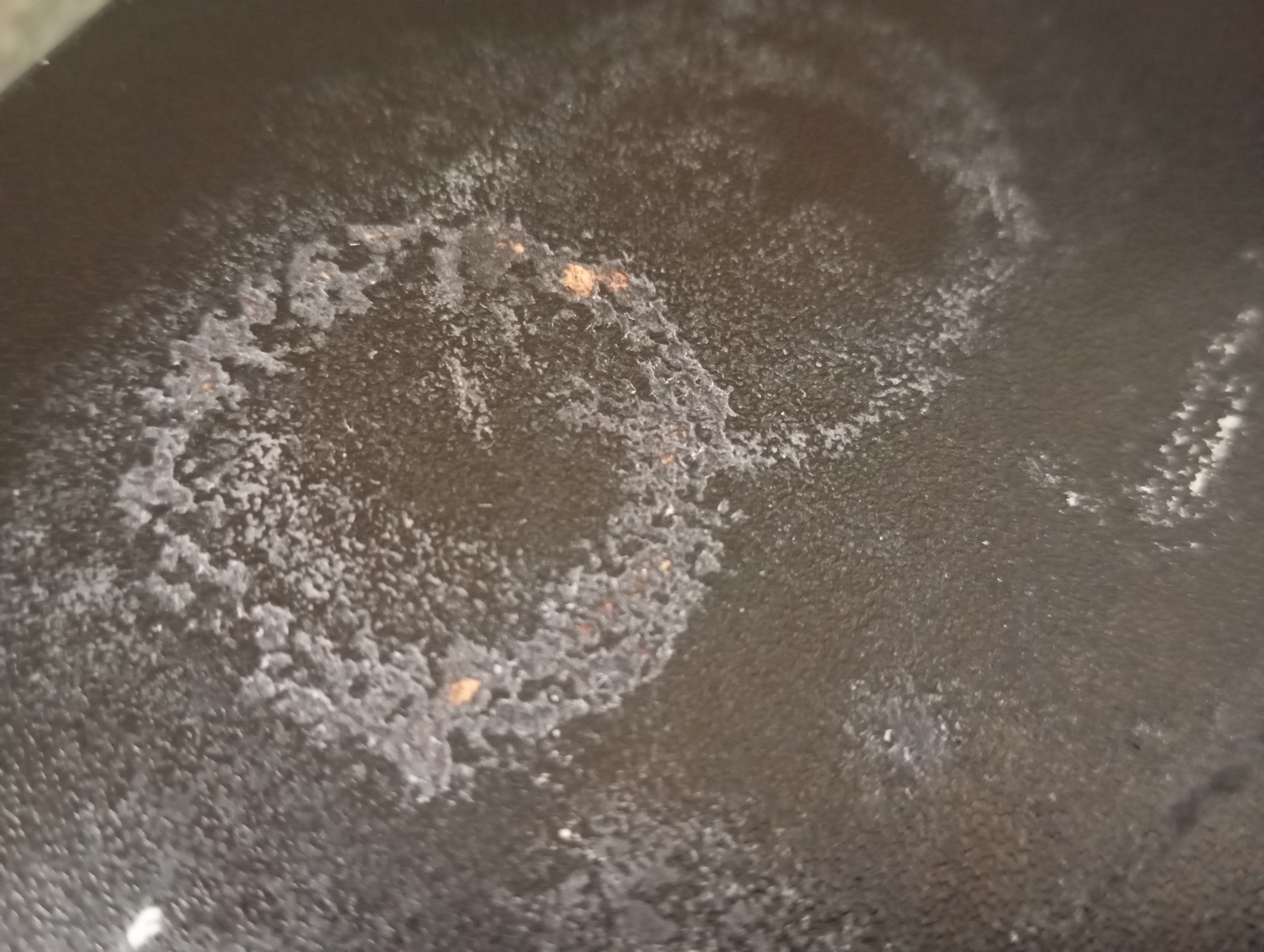

У меня на столе долгое время стояла баночка с ортфосфорной ксилотой, но в какой-то момент она протекла... Я этого сразу не заметил и кислота разъела покрытие столешницы.
На первый взгляд образовался белесый налёт, пытался смысть содой, лимонной кислотой, спиртом, уксусом. но присмотревшись понял, что изменена структура покрытия лдсп. Образовались маленькие каверны, покрытие стало менее гидрофобным. (на неповрежденных участках вода собирается в капли, поврежденные смачиваются).
Поковырял немного, в эпицентре разъело до дсп. Но в целом повреждение небольшие, до сантиметра в диаметре.
1747558657712
Думаю, что должна справиться полироль для пластика, но вопрос какая? Все поверхностные изменения можно заполировать скорее всего. А глубокие либо загрунтовать, либо просто залить лаком.
Если кто знает марки необходимых расходников то это то что мне нужно

Кухонной столешницы? Это не совсем ЛДСП. Чуток расчистить и залить суперклеем каверны.

strider1978, Не кухонной. Стол EUREKA ERK-CD-5501 если это поможет.
Покрытие матовое с мелким нескользящим узором. К сожалению не знаю отличаются ли как-то покрытия ЛДСП друг от друга или нет.

LightGreen, Просто заказать новую столешницу. Покупка чего бы то ни было для ремонта листа обыкновенного ЛДСП нецелесообразна.

LightGreen, если только жидкая эпоксидка. Но незаметно не получится. Можно эпоксидку колеровать в цвет. Сложно подобрать. Есть услуга реставрация - Яндекс.

Полироль для пластика то как поможет? Покрасить можно, но в цвет не попадёшь.

ТС, как ни химичь, но пятно все равно будет видно. Это будет бесить до тех пор, пока не созреете на покупку новой столешницы. Советы застелить газетами не даю.

Без личного осмотра невозможно ничего говорить. И даже очный осмотр и работа реставратора не может гарантировать (за разумные деньги) полного сокрытия дефекта. Реально - дешевле заменить столешницу. Либо самостоятельно, можно карандашами и фломастерами добиться близкого цвета и покрыть чем либо (лак - надо чувствовать его растекаемость и конечный глосс (блеск)) или масло. Полироль - уже после плёнкообразующих.

Сделайте как я единожды на объекте. Там верхняя площадка частного дома с пятью дверьми. Фактурное покрытие имитация дерева, а цвет ядовито зелёный. Не яркий а матовый, но густой такой, как заветренный срез авокадо. Зачистила, загрунтила, финишем ещё раз шпаклинула. Опять грунт. И краска подбор.Акриловая и красители штук пять. Подбирала вначале, на листе бумаги, затем прокатала валиком и кистью. По хорошему снять надобно, и на горизонталь. Но как было. И покрыла тремя слоями аквалака. Столешницу покрыть не менее трёх слоёв
