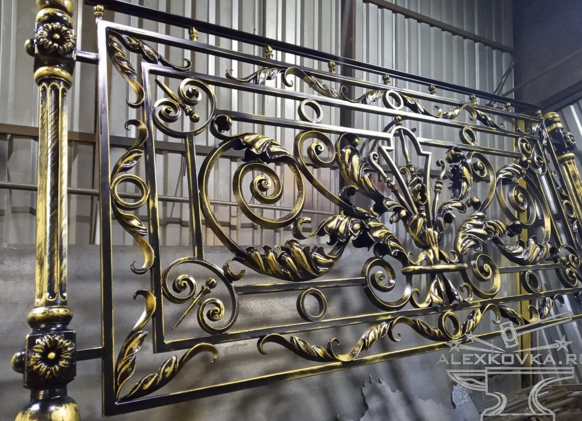

MADONNA
MADONNA
Домохозяйка
Регистрация: 22.04.2018
Надмосковье
Сообщений: 9380
05.07.2025 в 22:24:26
Kobalt написал 26.05.2025 в 17:26
Кистью остаются следы от кисти, .....
Смени дизайн - покрась кое-как со следами кисти, кузнечной эмалью, патиной-шматиной приукрась, сделай решетки под старину. IMG_2563
