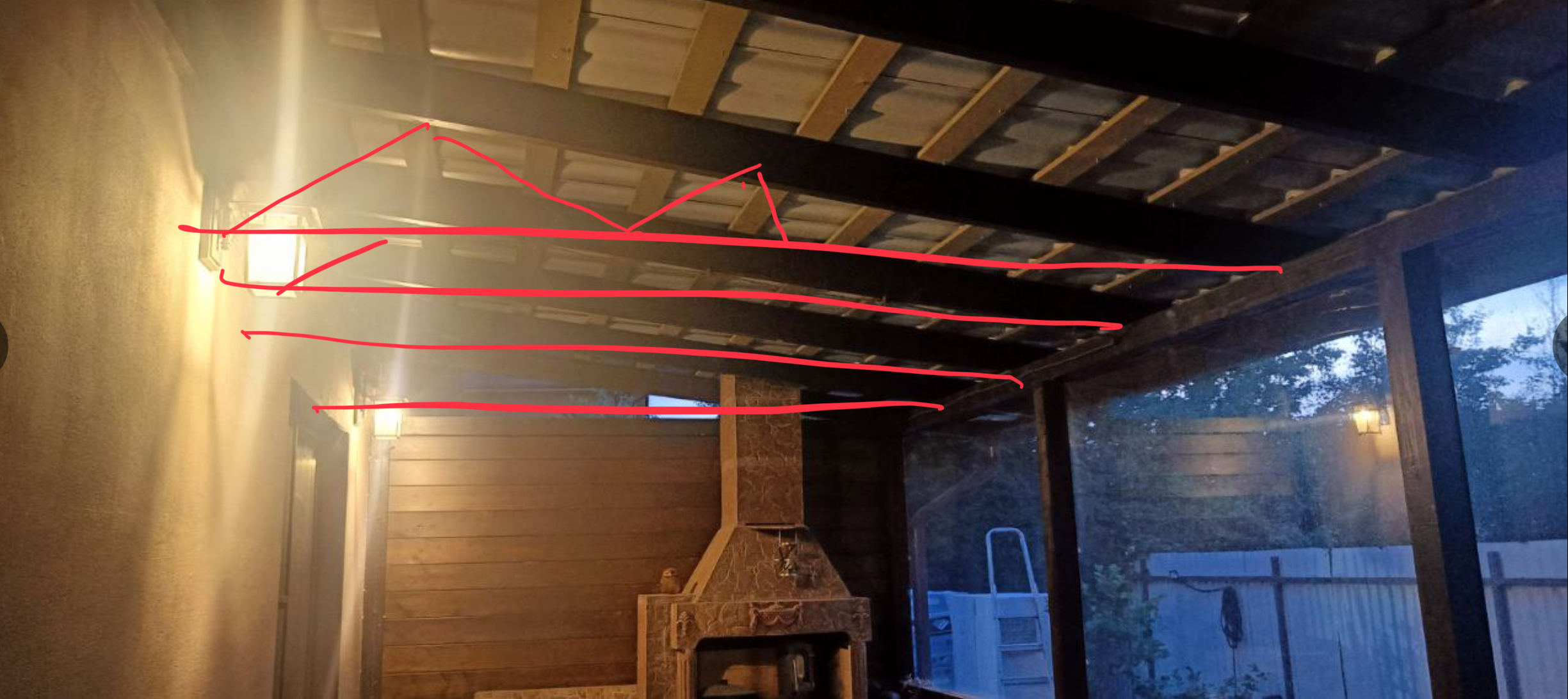

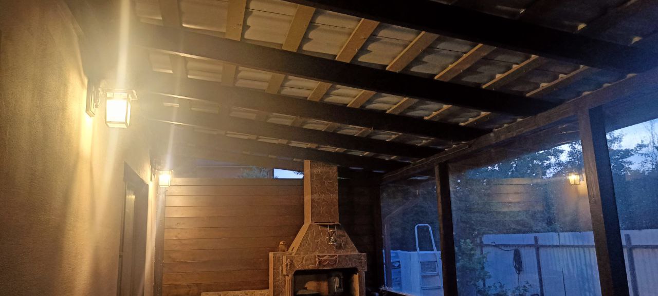

Добрый день друщья,
подскажите пожалуйста, верно ли я мыслю? Вводные: Московская область имею веранду 3х8 опорный брус, на который опираются лаги, доска 150*40 ,прикреплена к армопоясу первого и второго этажа мауэрлат - брус 100х100, опоры также брус 100х100 шаг стропил 80см металлочерепица угол кровли 6,5 градусов
Вопрос: зимой снег почти не сходит с кровли, может образоваться наст в полметра и выше. очень переживаю, что вся эта конструкция сложиться.
Вижу три варианта развития событий:
  1. Дорогой. Креплю на хим анкера в пеноблок новую опорную доску, делаю подпорки на текущую опорную, тем самым увеличивая угол.
  2. Дешевый. Добавляю доп лаги 150х40 и получаю шаг 40 см.
  3. Дешевый. Сращиваю лаги еще доп доской в 150х40, получая 150х80
Посоветуйте как лучше сделать. 12

rdiamondIMG_2418и недорого и разбирать ничего не придется.
С другой стороны у тебя рабочая длинна стропилы - всего 3 метра. Не заморачивайся. Городить ферму ради трех метров не стоит. А все остальное - принципиально ничего не поменяет.

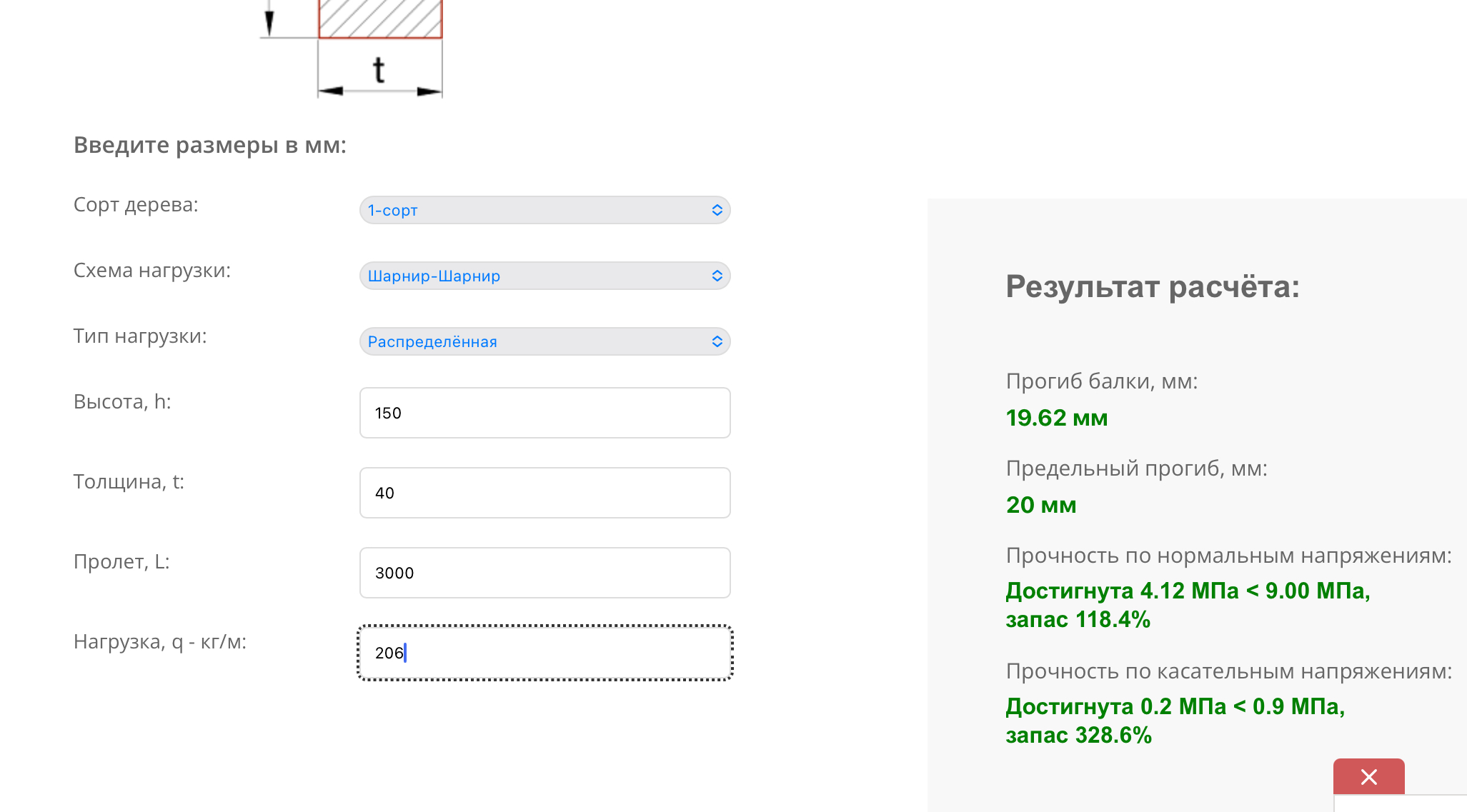

MADONNA, а калькулятор говорит другое image да и ферму к стене крепить некуда

rdiamond написал 03.06.2025 в 22:38
MADONNA, а калькулятор говорит другое да и ферму к стене крепить некуда
IMG_2420А зачем тебе крепить к стене? Просто пусть висит на верхнем своем поясе. низ не обязательно опирать.

rdiamond написал 03.06.2025 в 23:07
В этом месте ферма может не приближаться к стене. Просто оставь опирание стропилы которое есть - этого достаточно.
Как тут
IMG_2421 С расчетом разобрался?

MADONNA, те предлагаете вообще ничего не менять ? по расчетам не оч понятно
