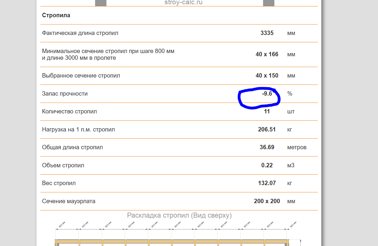

MADONNA, те предлагаете вообще ничего не менять ? по расчетам не оч понятно
Расчеты показывают то, что интуитивно понятно и так. На трех метрах балка 150х40 достаточна (даже «по прогибу») Тебе хочется что-нибудь поделать? Посмотри горизонтальную устойчивость - что с заваливанием конструкции, насколько стропила хорошо привязаны к углам. Например. У меня у знакомых этой зимой (!) рухнул навес, изуродовав машину за 10 лямов. Именно потеря устойчивости. Крышу проломить - можно, но как правило этому предшествуют визуально критические деформации, у тебя их нет и в помине.

MADONNA, пожалцйста киньте калькулятор, которым считаете

MADONNA, смущает конечно imageи именно это смущение заставляет меня лазить на крышу с счищать снег

rdiamond написал 03.06.2025 в 23:42
MADONNA, смущает конечно и именно это смущение заставляет меня лазить на крышу с счищать снег
Но это полезно для здоровья. если не падать. А зачем ты считаешь свою конструкцию как стропила? У тебя же нет уклона - считай как балку.
