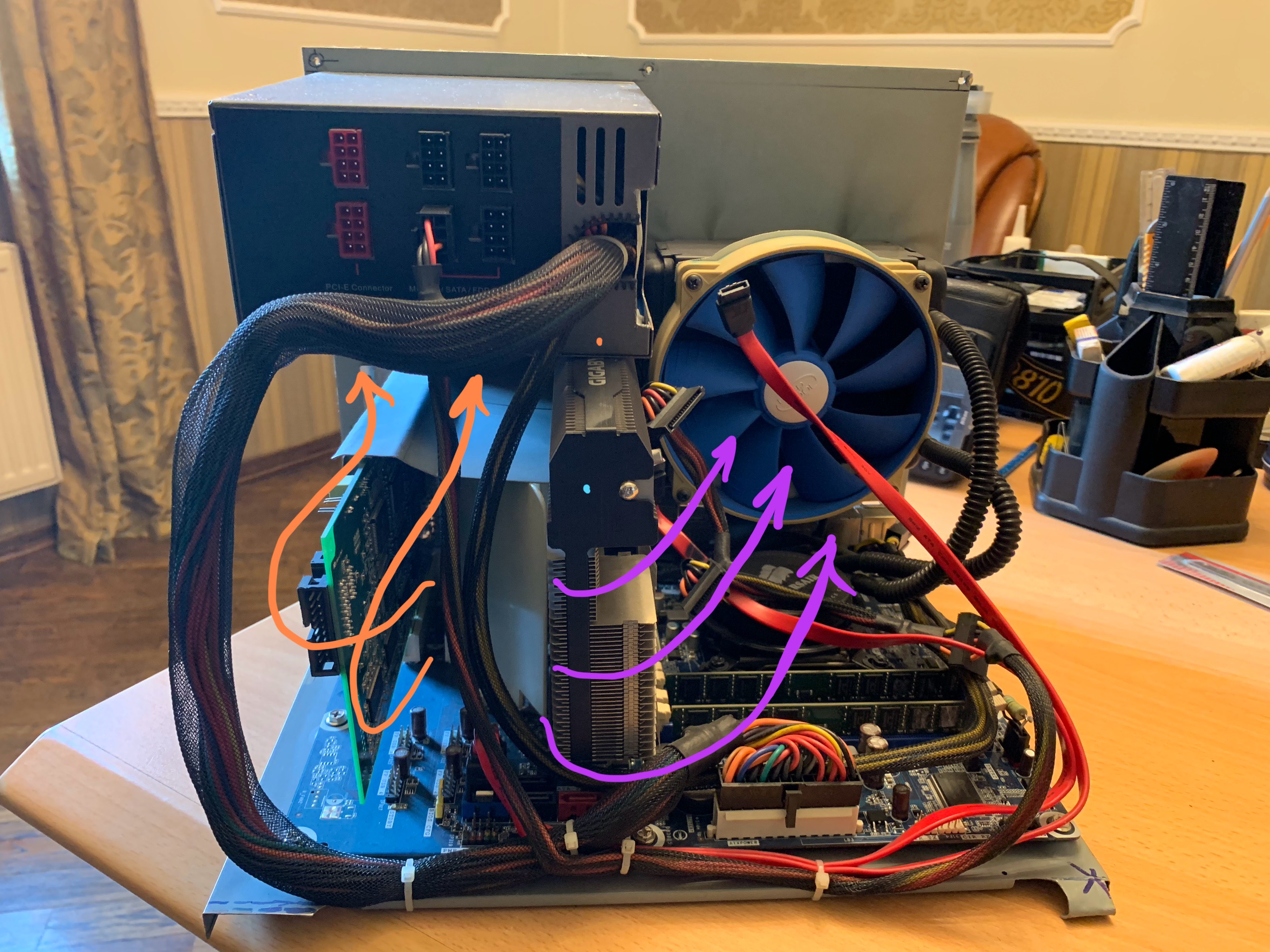

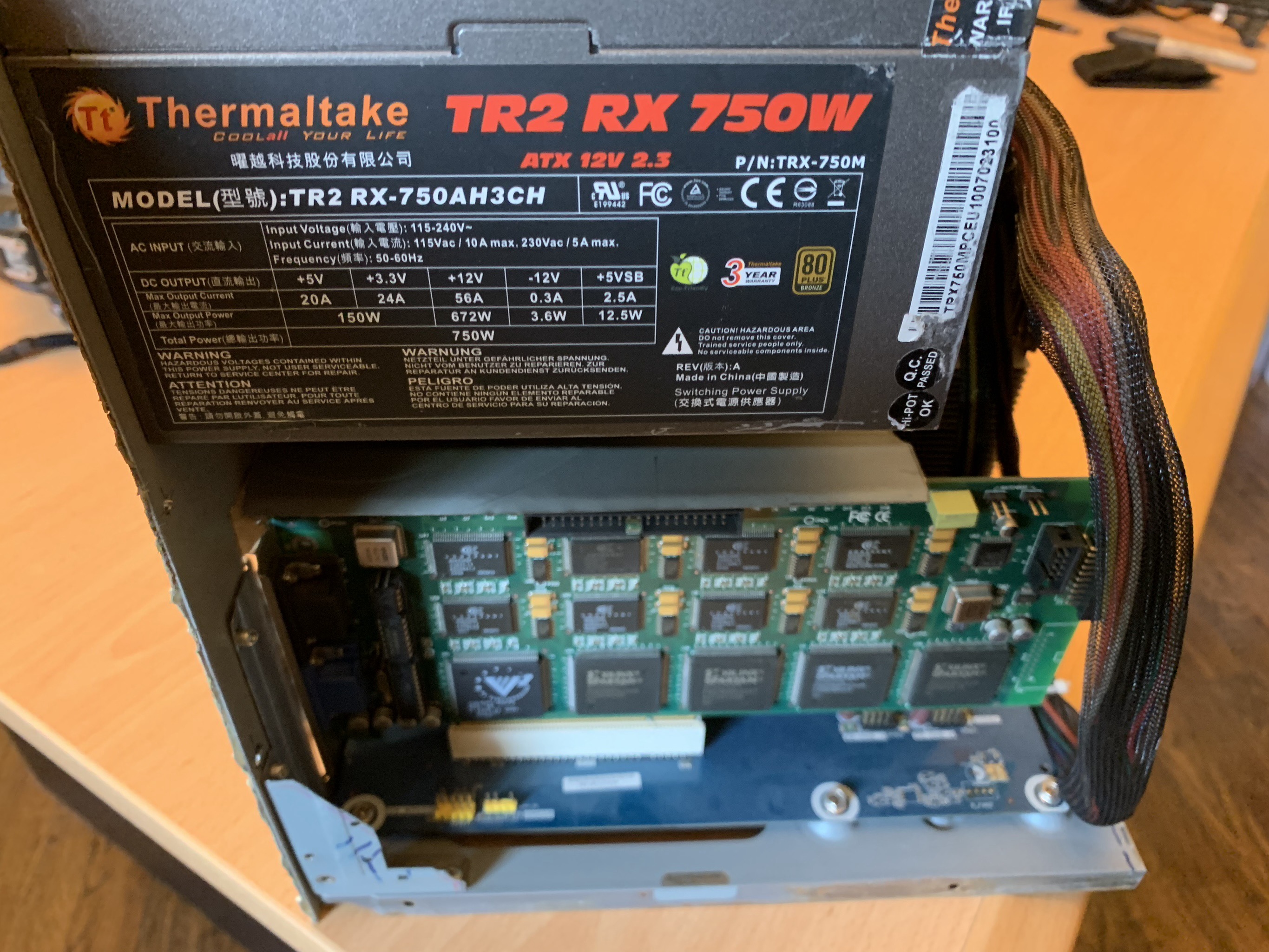

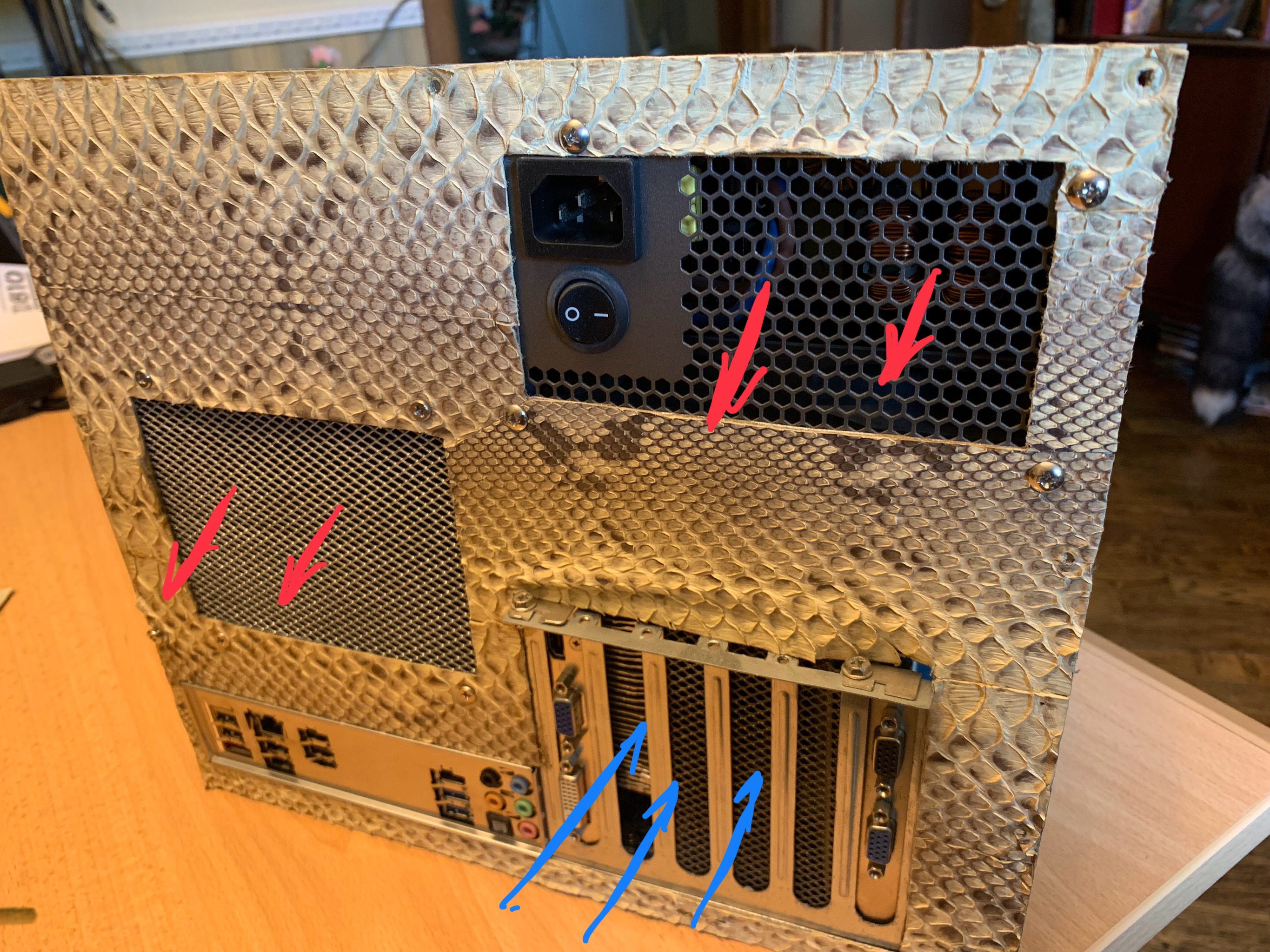

Такая же нужда возникла лет 15 назад. Регистратор. Склеила (герметичный!) корпус из гранита и сланца IMG_7621IMG_7622 Долгими зимними вечерами рассчитала сечения каналов отвода воздуха +Водяное охлаждение. IMG_7620 IMG_7618IMG_7619Шкура питона - остатки отсюда: Вложение IMG_2441 В итоге - работает тихо ( но ессно прибор «слышит» 20-30 см от выхлопа +7+10дБ). Но это тише хорошего ноутбука.
ЗЫ - все вентиляторы (оба) настроены на скорость на грани трогания при старте. Примерно 150-200 об/мин
