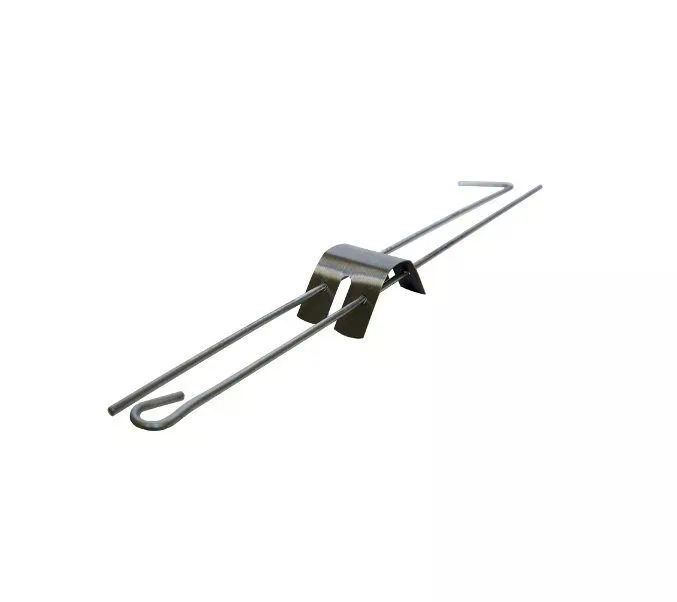

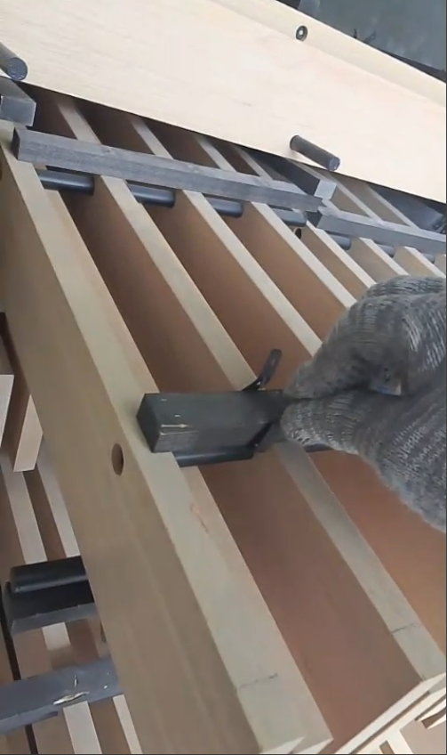

Всем добрый день. Недавно попал в руки реечный потолок, который хочу повесить на другом месте. Потолок уже в сборке (идёт частями по 4 доски), а вот профили и крепеж демонтирован не был. Я попытался найти расходники в интернете, но не смог определить название подобной системы крепления. Может быть знает кто на что это чудо вешать? Если я правильно помню, то висел он на Т-образных профилях и чудных скобах (фото приложил). потолок

На фото нет ни Т-образных профилей, ни чудных скоб.

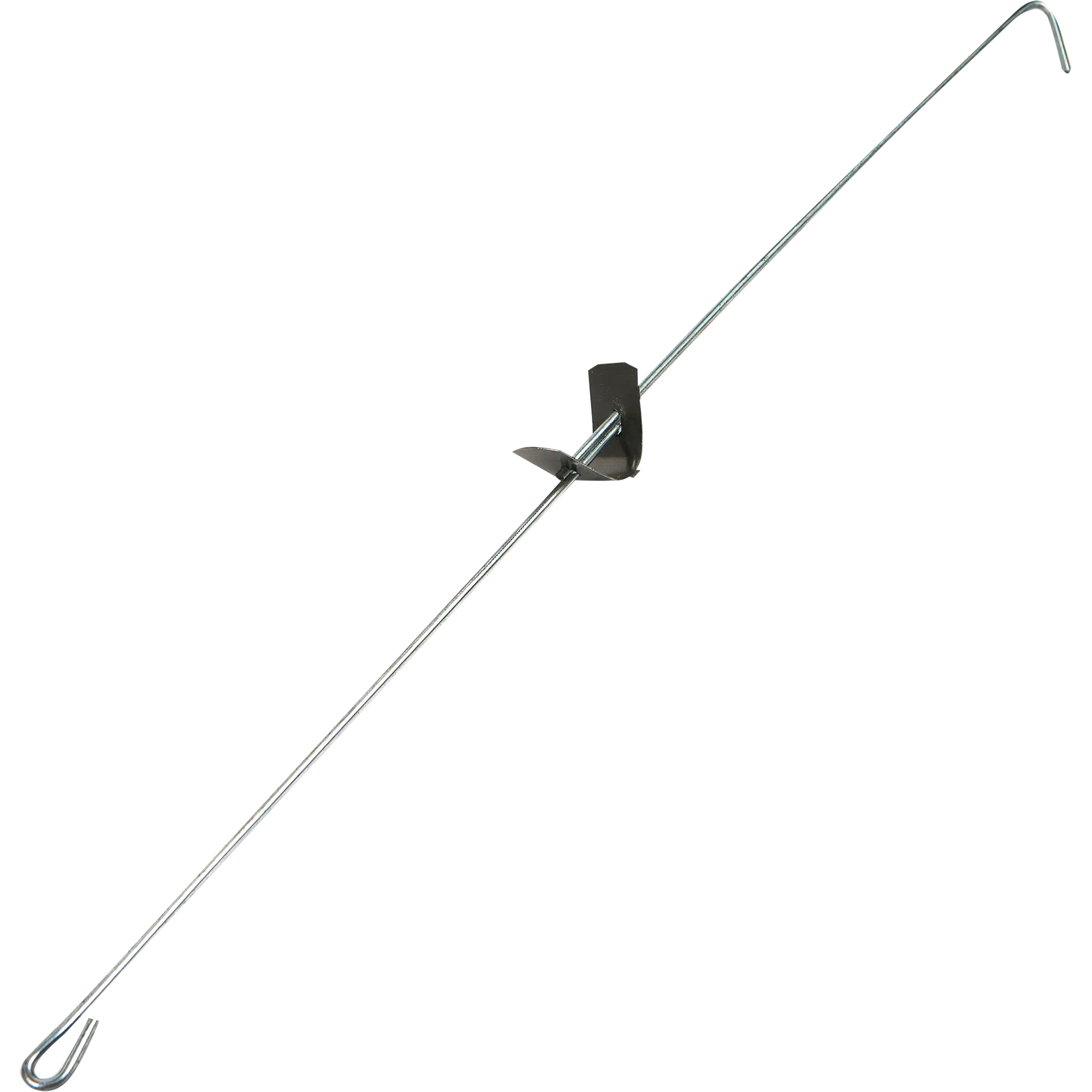

Matt-chg, В этой системе используются нониус подвесы (или скользящие подвесы)и т-образные профили , похожие на профили для подвесных потолков армстронг. screen_grid_detailsИнструкция по монтажу Не стопроцентно то же самое,но принцип один.

Скользящие подвесы es-0es1-0

pool, На фото именно показана эта скоба.

kolokol888, Спасибо большое, добрый человек. Дай Бог тебе здоровья.
