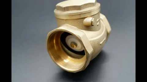

После пары лет использования начали свистеть клапаны обратного тока воды. Убрать их не вариант, так, как иногда идет теплая вода вместо холодной и в управляющей компании не будут реагировать на обращения если нет этих клапанов. Уже проверено, Пробовал нагуглить другие модели, но почему-то поиск выдаёт абсолютно одинаковые модели - такие которые стоят у меня. Пробовал спрашивать у нейросети и получил ответ, что клапаны не свистят ;-)

ocr (7)Установите его горизонтально?
crcya написал 15.06.2025 в 06:41
Этот не будет. Будет что нибудь другое....

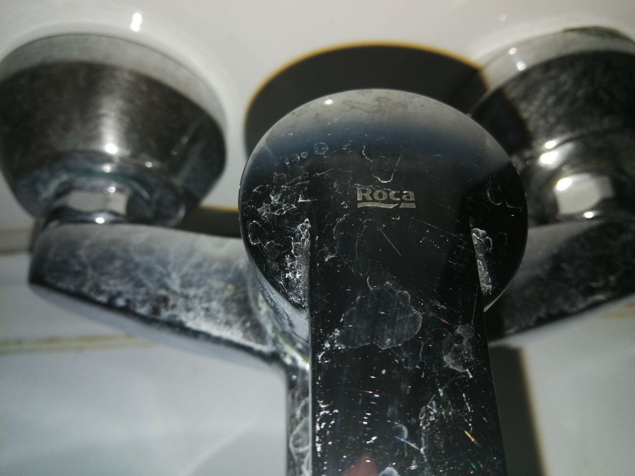

Найди, хм. Действительно. Свистит картридж смесителя. Только замена поможет?

Разберите и посмотрите можно ли устранить проблему.
Ну и как сказано выше:
pool написал 15.06.2025 в 09:48
crcya, не говорите загадками. Напишите, какие стоят у вас.
Какие картриджи вы используете и в каком смесителе?

Смеситель Roca стеновой с лейкойphoto_2025-06-19_06-01-50. Проблема в том, что я не умею менять прикипевшие от времени картриджи.

Шах и мат... А вы на этом пробовали? Может не помочь...

На этом не пробовал. Поцарапаю. Пробовал на других. не вышло. Ладно, подожду пока доломается и заменю на современный с автоматической регулировкой температуры.
