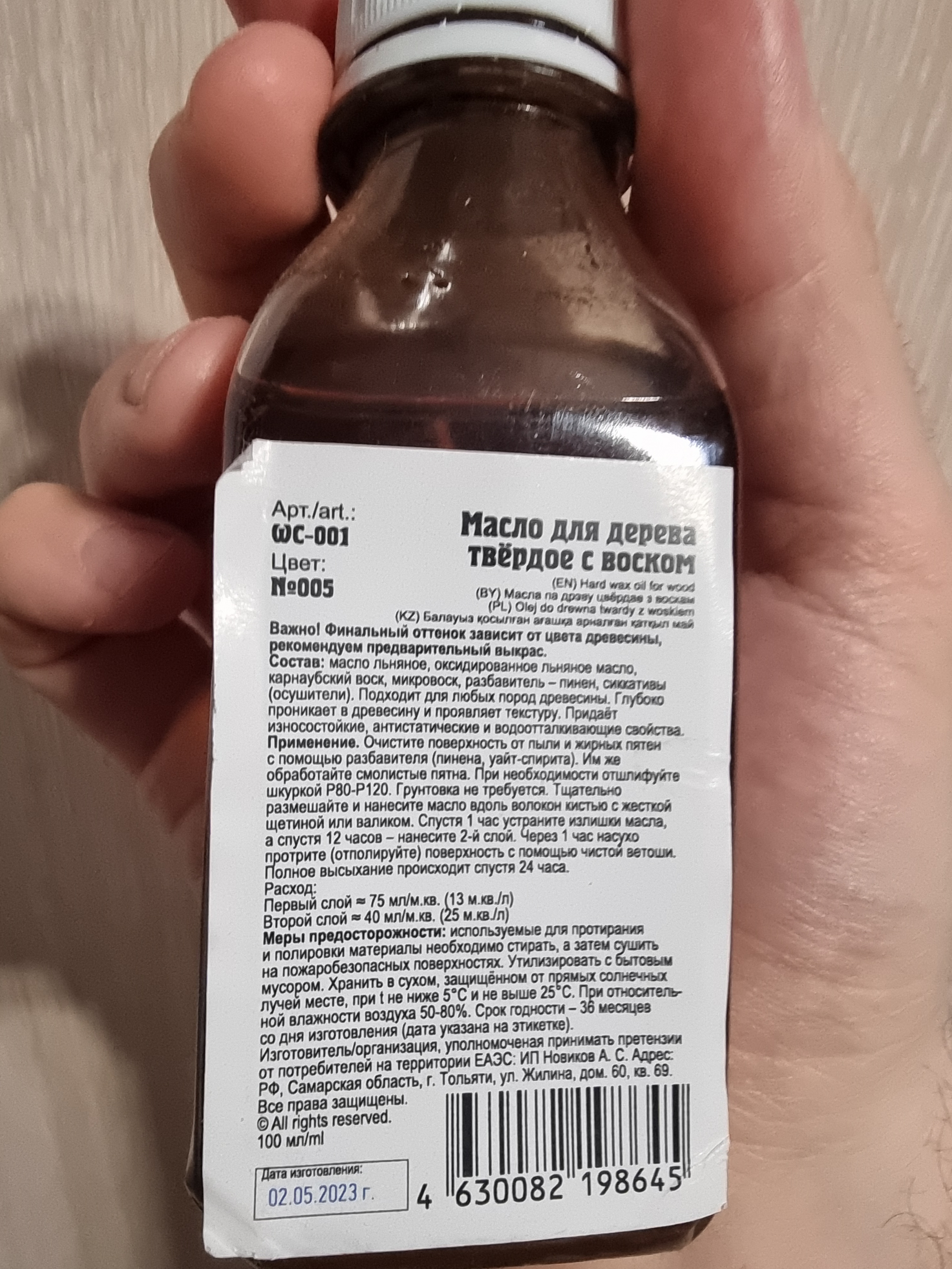

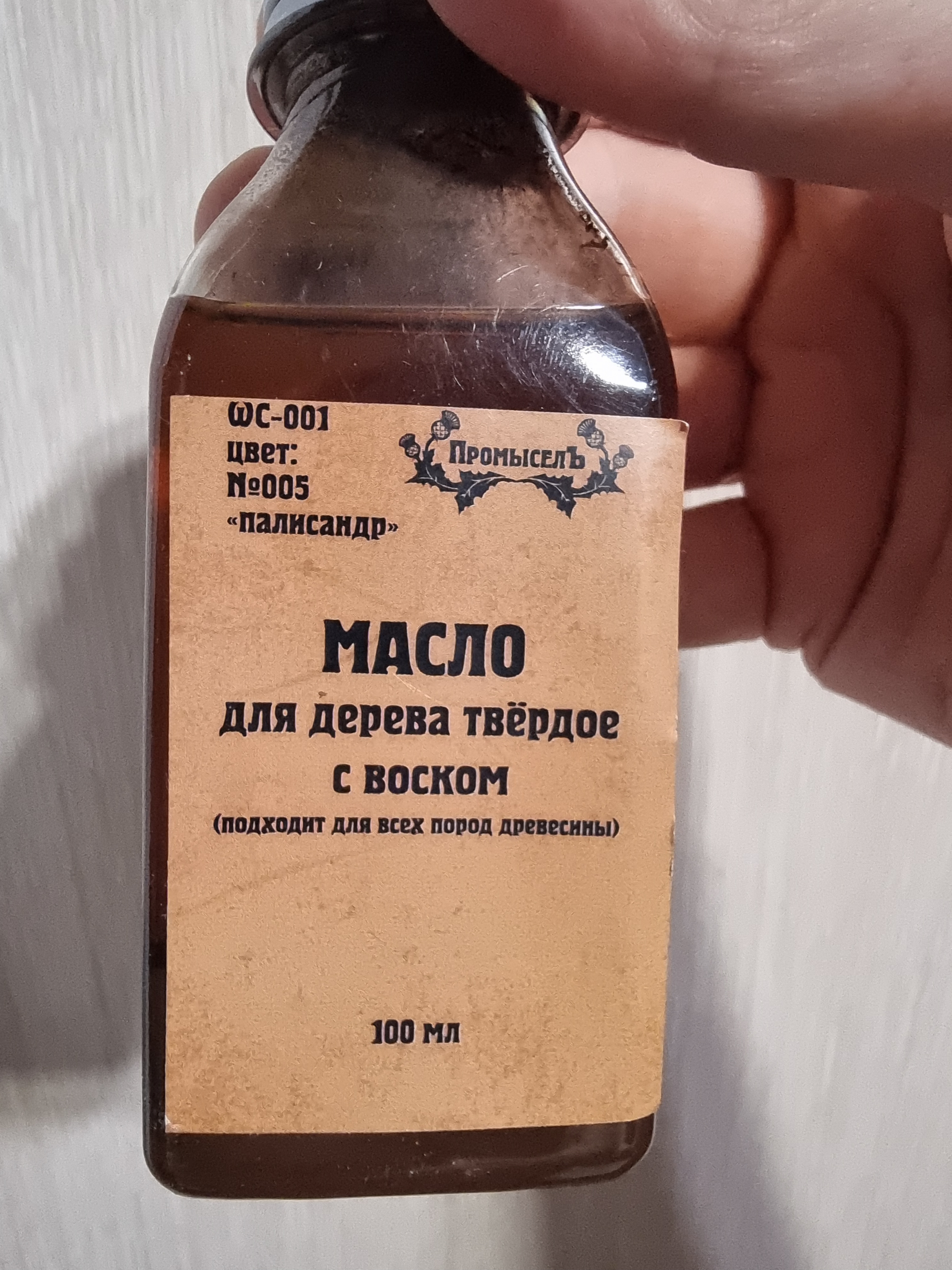

20250617_22454120250617_224625Вот такое масло, делал все по инструкции, удалял излишки... Может действительно пройтись грубой шкуркой и еще много раз нанести?
pool
pool
Регистрация: 03.08.2006
Сообщений: 7511
18.06.2025 в 11:16:30
svp-mgdn написал 18.06.2025 в 09:18
Рекомендую использовать Р180. Окончательные движения вдоль слоёв. Причину появления пятнистости Вы могли бы увидеть своими глазами, наблюдая в какой момент эта пятнистость образуется и сделать выводы. Начиная с 1-го слоя не использовать никаких кистей, исключительно тампоны, ветошь.
