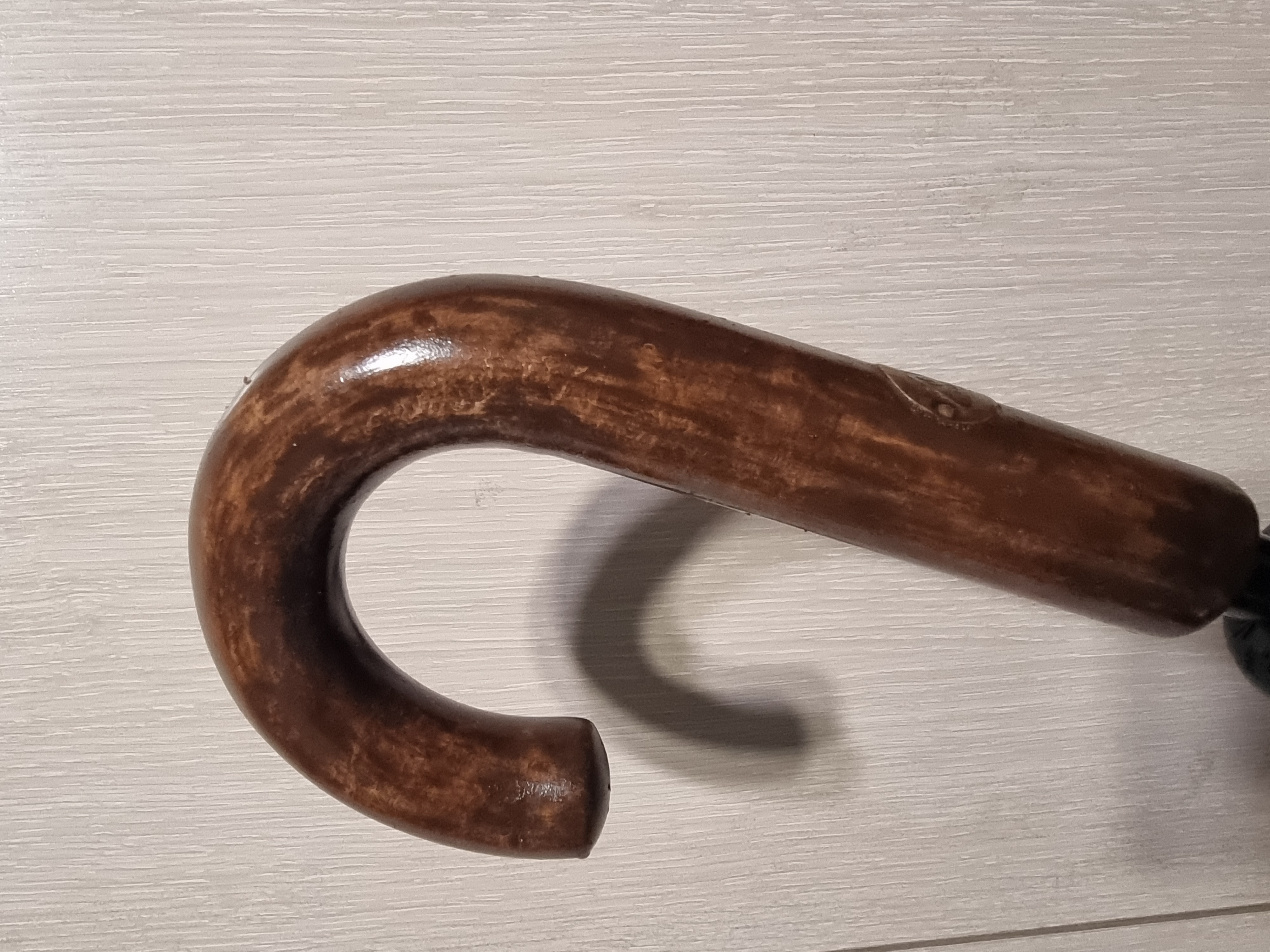

Добрый день. Тема связана с материалом, хоть и не совсем строительной тематики... Есть ручка зонта, дерево. Снял старое покрытие, зашлифовал и покрыл маслом под цвет ореха. Получился, мягко говоря, не тот результат которого я ожидал... Масло впиталось пятнами, и никак не удается добиться нормального результата. Вопрос: что я сделал не так? Не то масло? Или какое-то не то дерево? Или типа перешлифовал, закрыл поры, что-то типа того... Может обратно 300й шкуркой пройтись и потом опять покрыть?20221221_214334 20230104_22391720241215_114909

Не все породы дерева берут масло. Ручка из акации какой-нибудь, неудивительно что вида не имеет.

svp-mgdn, давайте разберёмся. Прежде всего, ручка сделана не из массива, а из гнутоклеенной фанеры, слои погнуты в виде улитки, это хорошо видно. И, я полагаю, что Вы слишком обильно наносили масло. Возможно, что масло собиралось на ручке каплями, как вода на несмачиваемой (типа тефлоновой) поверхности. Масло наносится тампоном втирающими движениями. Количество слоёв может составлять даже не один десяток, в зависимости от желаемого результата. Ждать такого же результата и тактильных ощущений как от лака не приходится. Масло не имеет плёнкообразующих свойств, толщина покрытия в разы меньше, чем на лаках/эмалях. И Вы не показали само масло, которым отделывали. Важен и его возраст (срок годности). Возможно, что оно хранилось много-много лет.

Получился бразильский орех) и, кстати, неплохо смотрится. Можно пройти уайт-спиритом без фанатизма - будет не так контрастно

20250617_22454120250617_224625Вот такое масло, делал все по инструкции, удалял излишки... Может действительно пройтись грубой шкуркой и еще много раз нанести?

Рекомендую использовать Р180. Окончательные движения вдоль слоёв. Причину появления пятнистости Вы могли бы увидеть своими глазами, наблюдая в какой момент эта пятнистость образуется и сделать выводы. Начиная с 1-го слоя не использовать никаких кистей, исключительно тампоны, ветошь.

pool, в общем это какое-то издевательство. Либо с маслом что-то явно не то, либо с деревом ручки. Покрыл в два слоя, пятнистость как была так и осталось, поверхность липкая. Перед нанесением поверхность подготовил. Может кто-то изготавливает подобные ручки из массива нормального дерева, чтобы можно было заменить? Я только не знаю как снять старю, она очень20251012_142959 крепко сидит...
