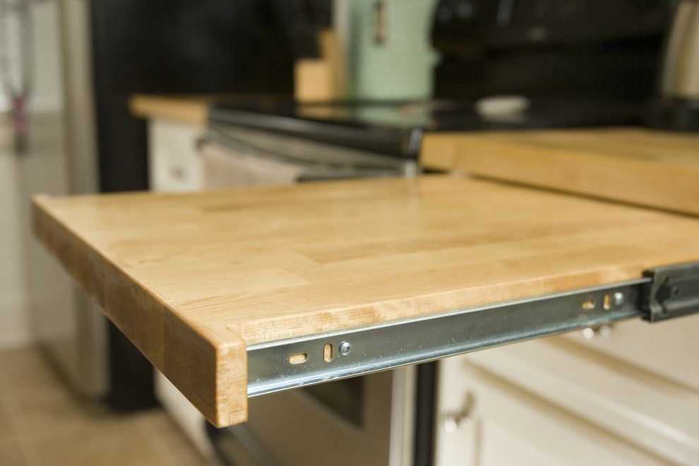

Доброй поры суток, уважаемые знатоки! Проблема моего горя от ума такова: Есть кухонный остров на нем варочная поверхность, большое желание есть сделать экран из стеклины возле ВП из каленого стекла, стекло, есть. Нужно по функциональности сделать так чтобы экран уезжал вниз и поднимался вверх. Какой механизм лучше использовать? Понятное дело отверстие все выпили в столешнице и место под ней позволяет. Толком не могу подобрать механизм "туда-сюда" стекло тяжёлое. Может кто сталкивался? П.с. готовых таких решений встретить в продаже не повезло(

arirgam, стеклоподъемник автомобильный. Для компенсации веса - противовесы. Заодно сразу и электропривод получите.
Но лучше не колхозьте и установите вытяжку. Одновременно и вытяжка, и подсветка и экран. И выдвигается. https://market.yandex.ru/card/vstraivayemaya-vytyazhka-v-stoleshnitsu-gaggenau-al200190/102152187509?showOriginalKmEmptyOffer=1

ИМХО, не от большого ума делают в качестве жирозадерживателя стекло с механизмами. Всё ведь липкой плёнкой покроется - полимеризованный жир с примесью налипшей пыли - то ещё горе выйдет... А так - алюминиевые направляющие, ролики с креплением через отверстия в стекле или металлические наклейки (УФ-склейка), стеклоподъёмник - либо да, автомобильный, либо лебёдка из моторчика и верёвки.

По статистике люди устраивающие кухни с островом обладают достаточными средствами (площадь кухни) чтобы на них ориентировались производители кухонной техники завышая цены на островные приборы. Ну и поскольку островной техники в разы меньше, ее цена выше. Это не ширпотреб.
Если совсем дешевяк - роликовые направляющие как подсказали уже, и противовесы чтобы компенсировать вес стекла. Двигать руками. Механизм как для ящика, только поставлен вертикально. Вот тут столешку меняете на стекло и ставите вертикально: 655fb79da658b5a4a9d43a1f4bbefaa0По противовесам вам щас Вадим накидает советов, он целый стол на потолок поднимать умеет.

Ну, ролики к потолку и тросы к фартуку на кухне вряд ли будут гармонично смотреться)) Ещё в качестве направляющих можно взять каретки для принтера. Я уже приобрёл, начал собирать конструкцию, но до конечного результата пока не дошёл. Через пару недель, думаю, смогу поделиться опытом)) А вообще роликовые направляющие от выдвижного ящика с микролебёдкой для моделей автомобилей, думаю, самое простое и оптимальное. PS: ссылка на микролебёдку дал для понимания сути, я не предлагаю купить такую за 160 тысяч))

Нужны противовесы, чтобы этот экран легко поднимался. Тросами. Если хватит высоты, то, наверное, газлифты тоже подойдут, если просто в упор без тросов и блоков. Но это надо запихать в высоту столешницы - 90см, минус высота экрана. Влезть должно. Подобрать ближайшую по весу пару газлифтов с запасом вверх и догрузить до равновесия, чтобы свести усилие в ноль, лучше чуть на выталкивание. Запихивать с фиксацией защелками для фасадов без ручек: нажал, оно само выехало на максимум. Затолкал легким усилием до щелчка - зафиксировалось.

А зачем, если можно использовать микролебёдку? Кнопку нажал - и вуаля! У меня стол в итоге без противовесов газлифтов поднимается))image
