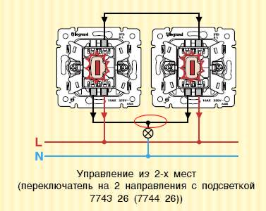

Начал монтаж выключателей валена.легранд. 2 штуки с подсветкой, т.е. во включенном состоянии лампочка выключателя отключается, во включенном включается(зеленая). Все сделано по схеме ниже. НО! на фазном проводе в лампе напряжение меняется с 220 на 110В, а не на 0? т.е. лампочки в корридоре у меня отключатся конечно, но что то мне кажется здесь не так.
это глюк или фича?

Лампочка подсветки на выключателях с сопротивлением.Ток минимальный,напряжение~половина сети.Поэтому такие выключатели недолюбливают энергосберегающие лампы.Подмигивают.

2deep Чем меряем, с лампочкой или без, какая лампочка ( накаливания , КЛЛ ) ?

2elcin Если лампа накаливания, то сопротивление ее спирали в холодном состоянии на порядки меньше сопротивления резистора в цепи подсветки, посему на лампе не будет 110 В. А вот если без лампы накаливания или с КЛЛ, да еще и мерить стрелочным тестером, то вполне вероятно.

меряю электронным тестером(черным) пр-ва Россия. наличие фазы проверяю отверткой про-во Китай.
промежуточные выключатели обслуживают три выхода на лампы, к одному из них подключаю трансформатор 105W светкомплект + MR 16 35W. включаю - лампочка горит, напряжение на клеммниках 220В и в выходе выключателя тоже. выключаю - 110В. лампочка отключается.
в каком то состоянии( я не помню) напряжение достигало 35В =).
вообщем это фича... а я думал, что выключатель должен отключать... я отключил и взялся отключать трансформатор, тут меня и дернуло =)...

2deep транс наверно электронный с достаточно большим сопротивлением утечки , вот и 110В , а куснуло через подсветку - она ж параллельно контактам стоит.

транс электронный. куснуло уже голыми проводами.. не сильно так, но куснуло. да вообщем то наплевать. главное работает.
у меня вопрос такой - транс ставил для временной проверки, буду ставить туда лампы с лампами накаливания 220В. будут у меня проблемы с этими 110в?

Кусать при касании за голые провода и при отсутствии ЛН током в доли мА будет ... При ввернутой в патрон и исправной ЛН напряжение на ней в выключенном состоянии будет безопасным.
