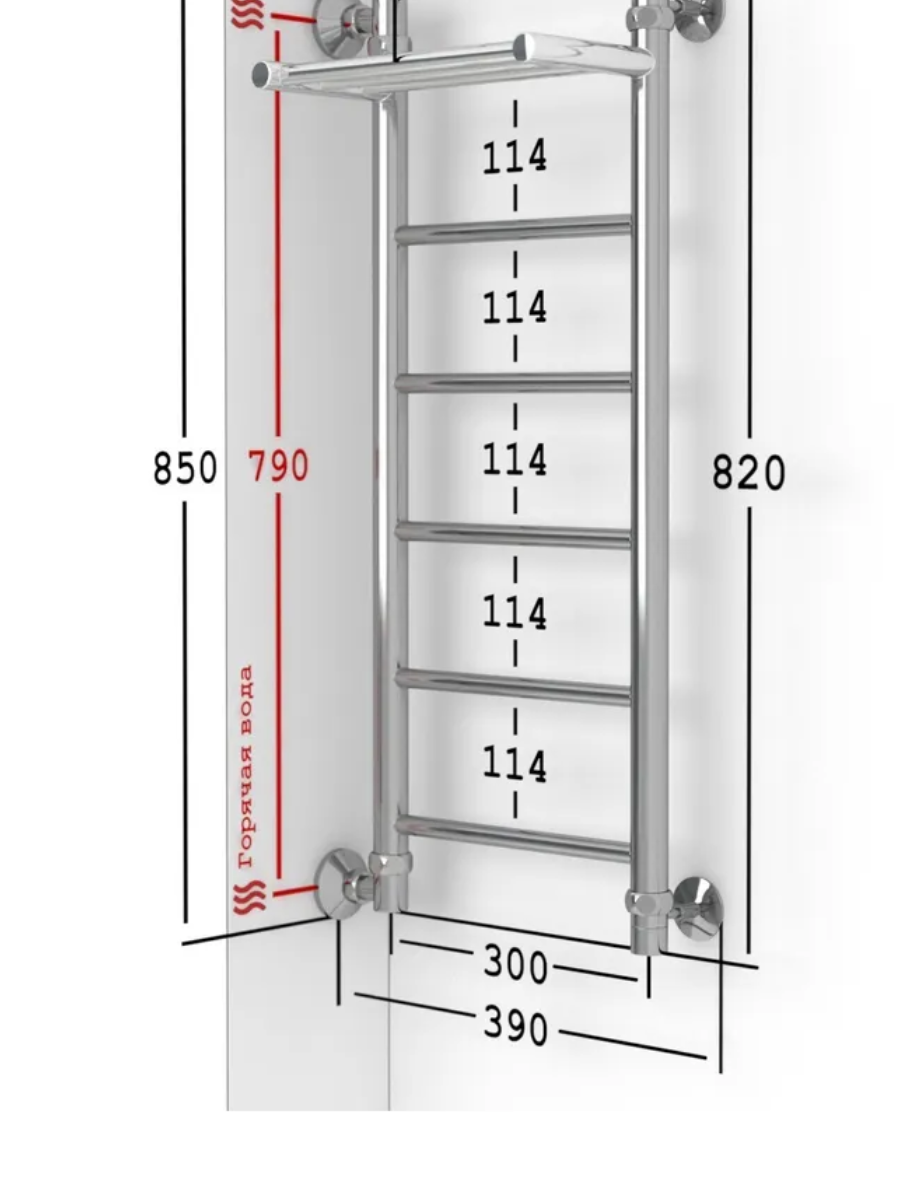

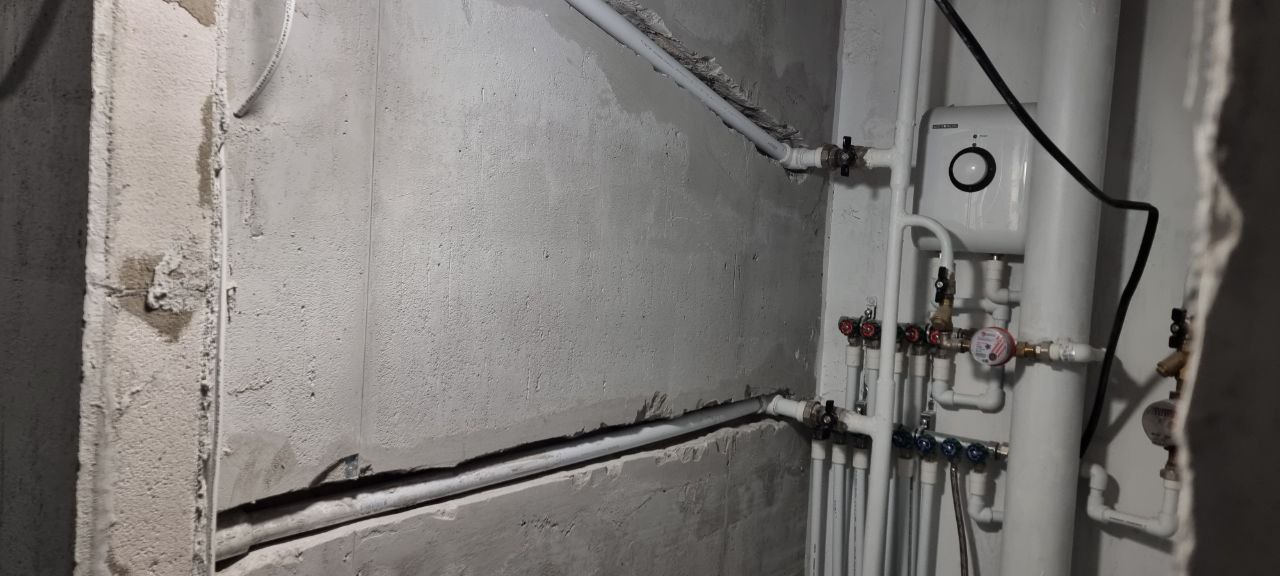

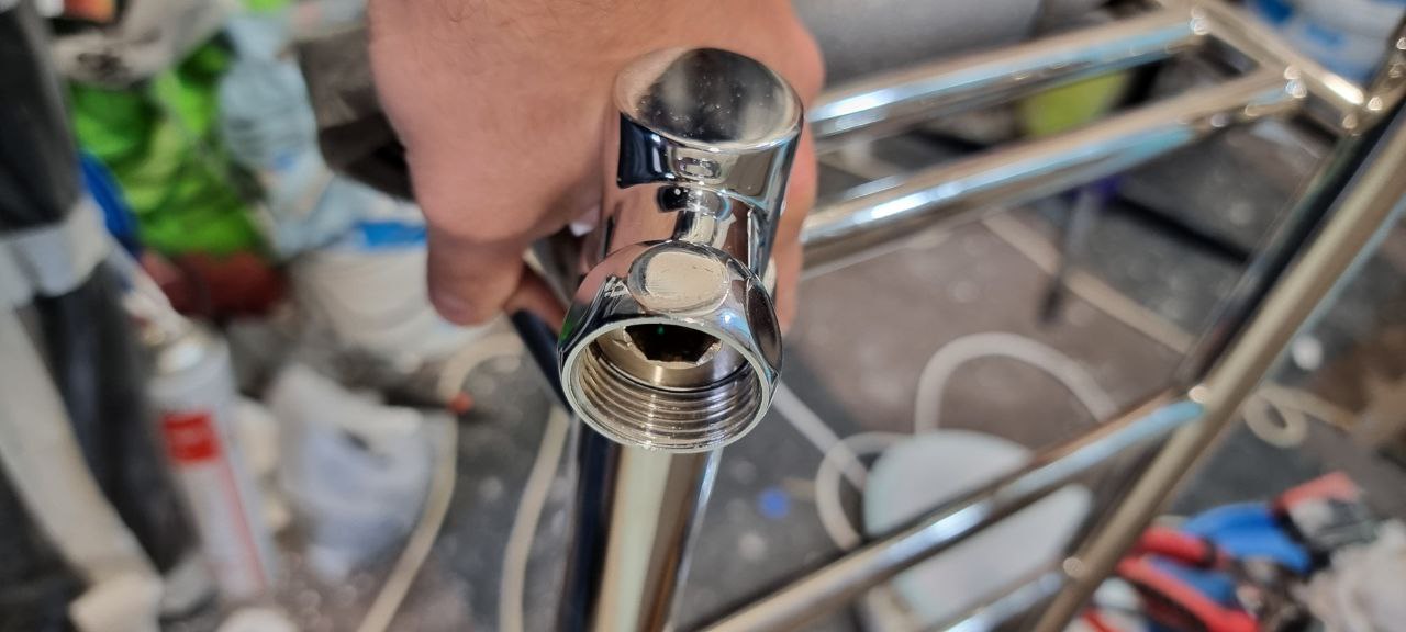

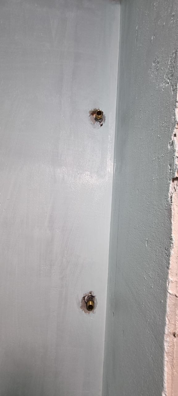

Добрый день! Не запускается полотенцесушитель "лесенка" от гвс, подключение боковое. От кранов на стояке до самого прибора около 1.5 метров. Местный сантехник из УК разводит руками, мастер который устанавливал говорит что не хватает давления в системе. Направление подачи воды условно неизвестно, фото монтажа и ПС прилагаю. Со слов мастера - воздух спускали через маевского, подключение меняли на диагональное, горячий только в момент наполнения водой, а далее остывает. Было предложено поставить насос или кран на байпас, оба варианта считаю неприемлемыми. Пока хочу попробовать подключить на его место обычный М-образный полотенчик, других идей нет. Что еще можно проверить? Без названияphoto_2025-06-26_09-38-51photo_2025-06-26_09-38-51 (3)photo_2025-06-26_09-38-51 (4)

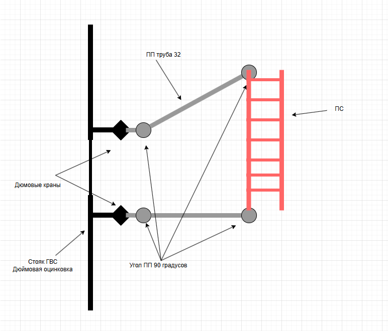

lykosn, напишите межосевое расст на отводах от стояка, диаметры труб и нарисуйте схему для понимания как взаиморасположены выходы из стояка и входы в ПС. Очевидно, что у них различное межосевое расстояние. Знать направление потока - обязательно. Как так, что сантехник этого не знает? Можно определить по температурам труб (прямая и обратка) в подвале дома или даже по соседям. Для гидравлического первичного теста можете на выходах просто поставить перемычку и посмотреть на результат.

Циркуляция снизу вверх. Зауженный байпас. ПП труба с прямыми углами и кучей паёк, возможно перегретых. Отводы горизонтально.
И ваш "специалист" хотел чтобы это работало?)

pool, межосевое примерное 480 мм, труба стояка и отводы дюймовые, перемычка на размер меньше. ПП трубы до полотенчика 32. imagePS: 11 этаж из 12, серия ПД-4
