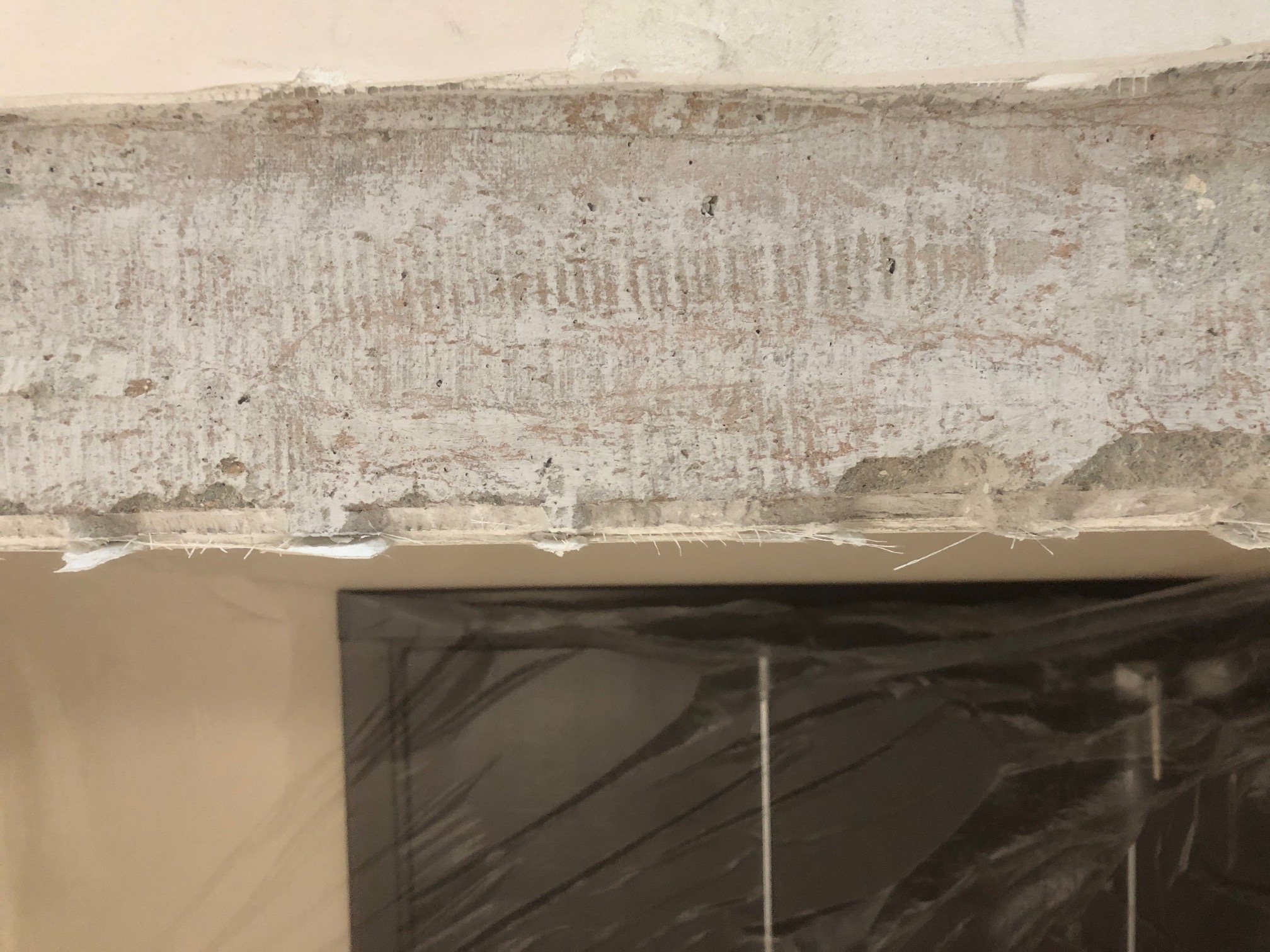

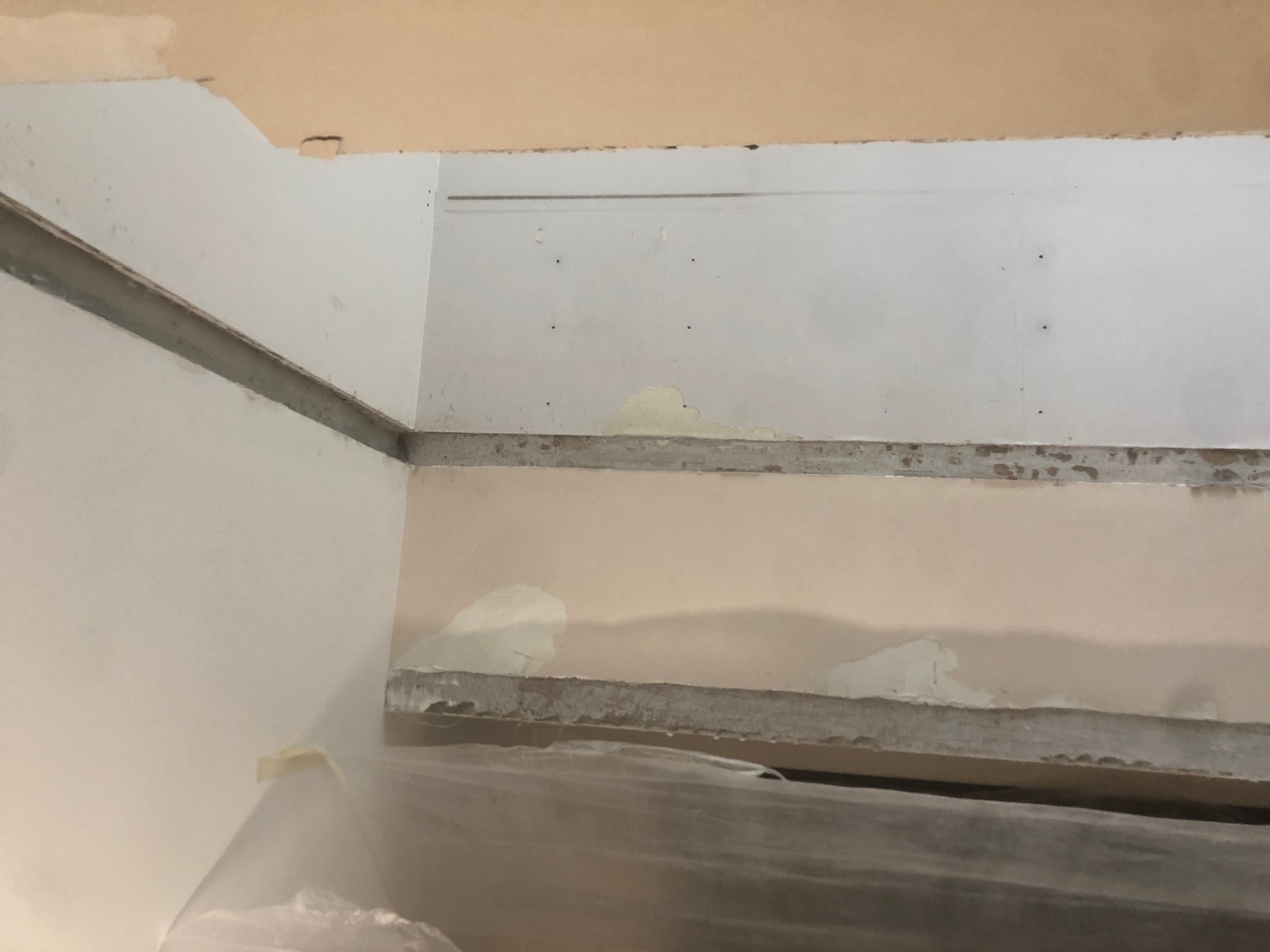

Добрый день. Подскажите еще пожалуйста. В месте примыкания ПГП с потолком нужно ли штробить штукатурку на потолке. На фото то что справа это места примыкания демонтированной перегородки. Новая будет левее. На пилоне штукатурку удалил, теперь вот вопрос по потолку. IMG_9387И еще вопрос. ПГП будут примыкать к углу пилона. Торец его отштукатурен. Толщина штукатурки почти до 1 см . Может чуть меньше. Дальше сетка типа серпянки, потом шпаклевка. После возведения новой перегородки она должна с торцом пилона быть в одной плоскости. Блоки ПГП я так понимаю надо монтировать вровень с бетоном пилона. Тогда получается штукатурка на его торце будет выступать над плоскостью новой перегородки и ее надо будет так же заштукатурить что бы выровнять плоскоть? Или надо удалить штукатурку с торца пилона? Или новую перегородку выстраивать вровень со штукатуркой пилона.? IMG_9388Подскажите пожалуйста как лучше сделать?
Не понятно - зачем?

BV, я думаю так. Штроба будет немного шире ПГП и потом оставшиеся канавки заштукатурить. Тем самым и блоки будут прочнее держаться, зажатые с двух сторон штукатуркой. И самое главное будет легче потом выровнять четкий угол между потолком и перегородкой. Но возможно я не прав. Я же никогда раньше этого не делал, поэтому подскажите пожалуйста как лучше сделать .

BV, я думаю так. Штроба будет немного шире ПГП и потом оставшиеся канавки заштукатурить. Тем самым и .....
Сайт кнауф альбомы чертежей - перегородки из пгп
А по этому вопросу подскажите пожалуйста.
