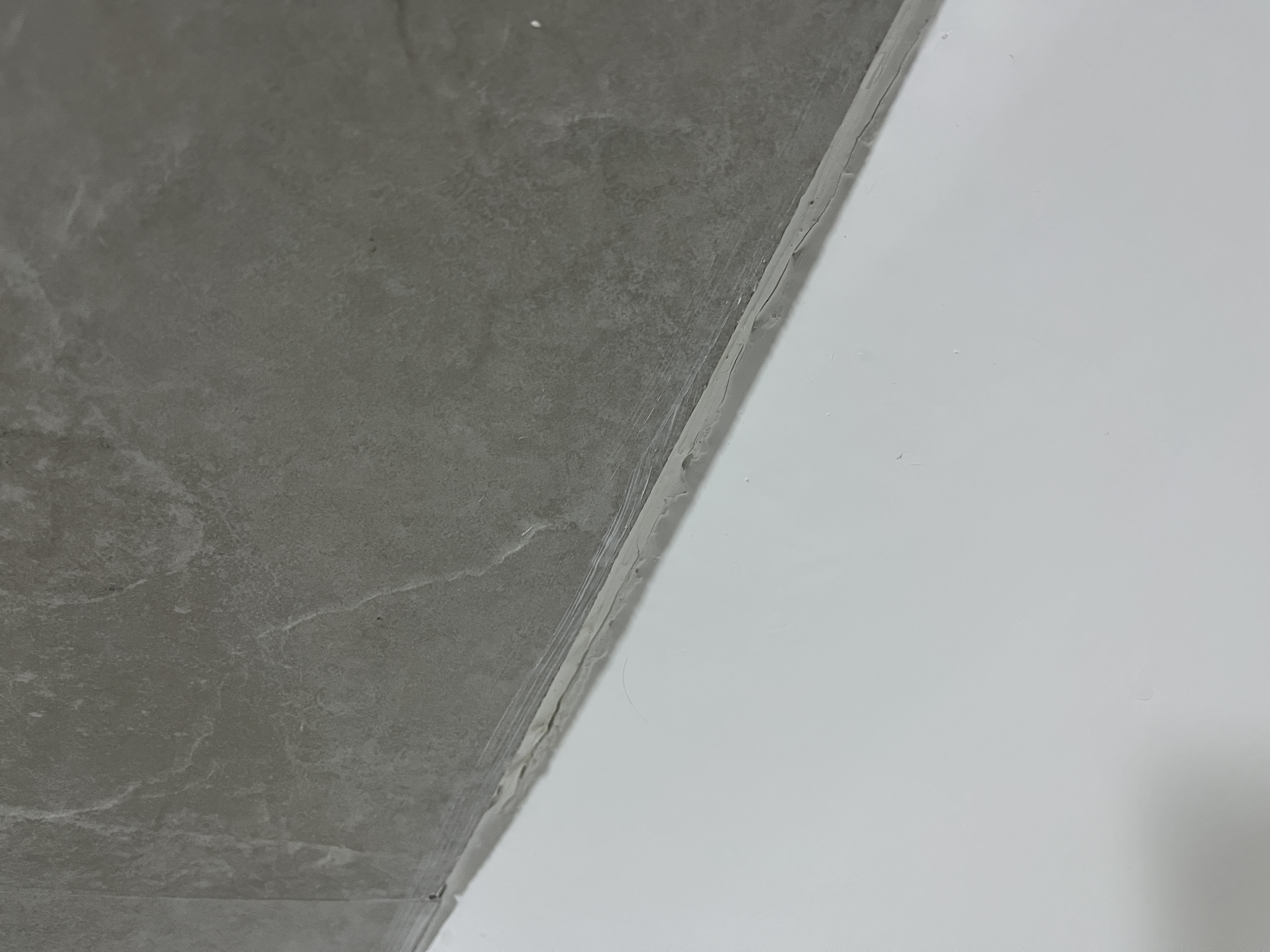

Здравствуйте, подскажите что можно сделать. Плитка сильно нависает над ванной и не знаю что с этим можно сделать? Бордюрная лента вряд ли подойдет в данном случаеimageIMG_1597

Simmka, она и должна написать, только делал это какой-то рукожоп

Simmka, это серенькое - похоже на герметик... какой?)

BV, Если честно не знаю, строители делали

Сделать что? Чтобы меньше нависала - то это только переделка. Если уплотнить стыки от протечек, то если есть возможность чуть опустить ванну, тогда опустить её, прочистить шов, загерметизировать и вновь поднять и поджать к плитке. Если такой возможности нет, то прочистить стык и вновь загерметизировать, но более аккуратно, чем сейчас. Герметизировать составами с MS-полимером.

Бордюрная лента - один из четырёхсот сравнительно честных способов отъёма денег у населения. Ничего она не уплотняет и не герметизирует. И даже не держится толком.
