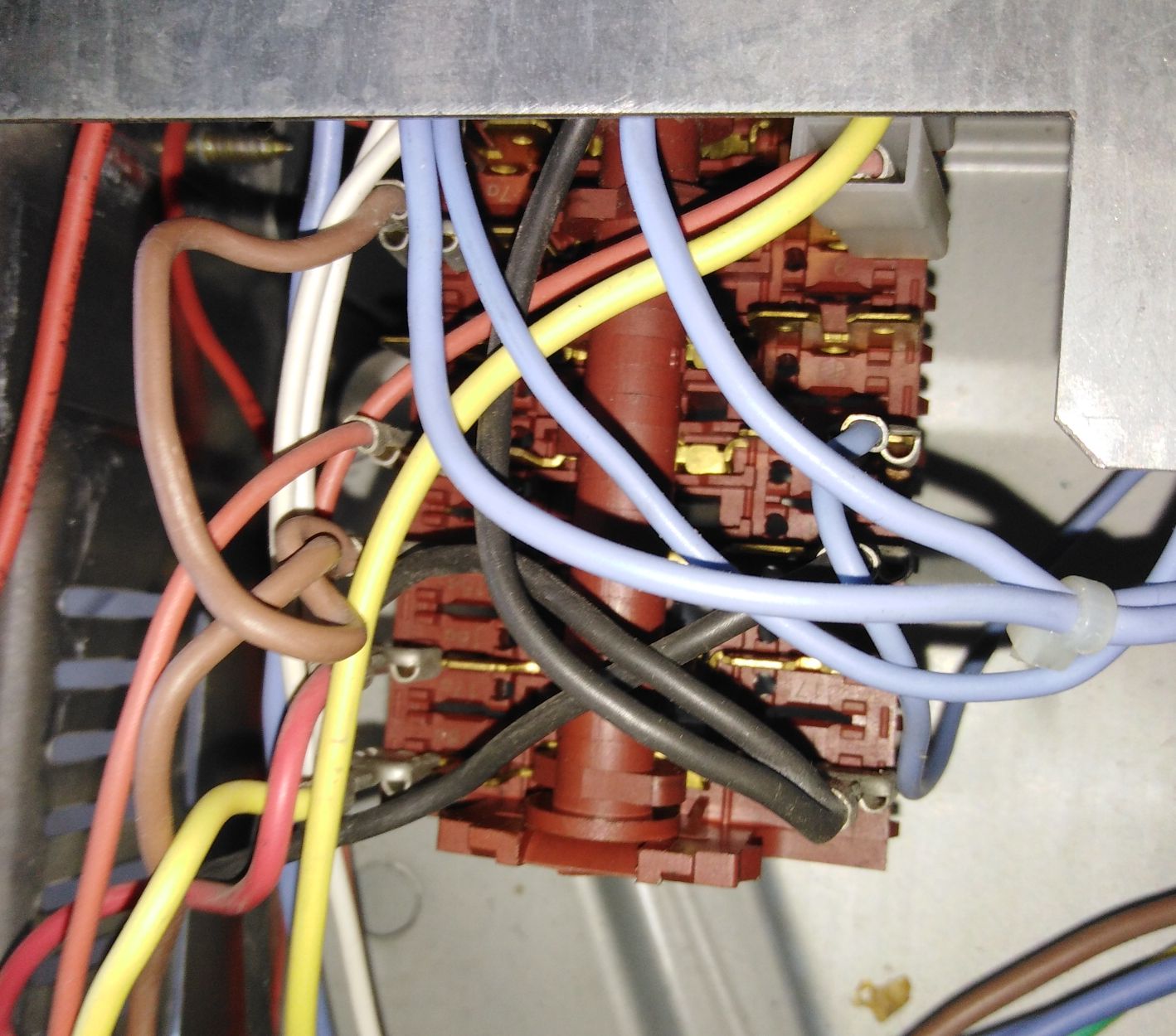

Добрый День! Есть зависимая духовка с панелью Ariston лет 20 уже в эксплуатации, панель работает нормально А духовка:
  1. Сначала перестал работать нижний нагрев и в любом РЕЖИМЕ работал только верхний большой контур
  2. Теперь и он перестал греть - толькоо свет и вентилятор конвекции работает. Конечно если б не зависимая плита сменил бы а так .... Возможно что только переключатель полетел? По внешнему виту вроде не видно что горел. IMG_20250703_141249

Мультиметр прозвонка. Начиная с ТЭН.

numiz, вечная духовка!

Да качественно раньше делали. Проверю тэны а переключатель можно отремонтировать или под замену?

numiz, под какую замену? На мой взгляд он рабочий, в те времена они даже от к.з. не выгорали ....смотри тены, странно, что кольцевого тена нет, достаточно было бы для использования духовки! ....и для информации неплохо бы модель правильно обозначить, обычно на торце под дверцей, кстати тены можно и от других моделей ставить, подобрать по форме и мощности, верхний двойной, если есть гриль!

Спасибо за развернутый ответ. Меня смутило что когда верхний работал, он работал в любом режиме, даже когда был выбран только низ, поэтому и подумал что что-то с переключателем, может что с коммуникацией. Потом перестал и он.

Проверил тэны Нижний вроде живой ( 46 ом ) Верхние оба нет .... Но дело не в этом. Духовка мне досталась уже в таком состоянии поэтому не могу сказать что с ней раньше было. Нижний тэн вообще не был подключен, верхний гриль тоже, был подключен только верхний контур. Копались с проводкой, в воздухе висят два красных провода с концевиками и замотаны изолентой. Один провод идет в пластиковую колодку из нее подходят к тэну и с другой стороны тэна черный. На самом верхнем обрезан черный кабель и остался концевик. Поэтому теперь понятно почему так странно вел себя переключатель ( скорей всего живой) Надо искать схему этого переключателя. Стоял тэн фирмы ego ( родной или уже меняли ) Сейчас в продаже есть такие же EGO ( типа Германия) и китай цена примерно одинаковая - что брать или все-равно ? марка ariston HO 50.2 IMG_20250710_121556

Для живого он прозванивается, элементарно схема составляется. Живость - это когда каждая пара противоположных контактов хоть в каком-то положении да замыкается (есть что замыкать), и визуально целые кулачки (есть чем замыкать).
Глазами все видно, что должно замыкаться.

Всю схему.

Можно нарисовать потыкав режимы и прозванивая результат: imageimageИли может уже готовое найдётся: https://yandex.ru/images/search?from=tabbar&text=схема%20переключателя%20плиты

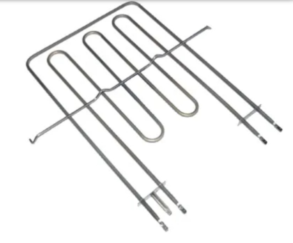

А если проще переткнуть с верхнего тэна провода на нижний, возможно.... Впринципе этого хватило бы для готовки.... Вполне. Меня смущает верхний тэн
ТЭН для духового шкафа Ariston, Indesit верхний 2250W/230V+556W/128V
То что мне нужно, почему внешний контур на 128 v? Он как раз и работал у меня, т.е шел через трансформатор? IMG_20250711_212743
