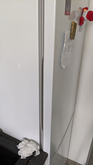

У холодильника Beko перестала закрываться дверца плотно.
В квартире живу не я, не знаю, как произошло.
Видно что уплотнительная резинка прорвалась (наверное, ногтями женскими проковыряли ее при закрытии). В общем закрывается неплотно, есть щель где-то около 1 см. PXL_20250708_110956693PXL_20250708_111002432PXL_20250708_111006760 Но как-то странно: не понять что дверце мешает закрываться. Вроде резинка мягкая и не мешает, не вздувается нигде. Думал, может, еще дверца провисла и нужно как-то отрегулировать ее. Посмотрел крепление сверху, высоту дверцы слева и справа (смотрел вверху и внизу) - вроде положение дверцы нормальное, нигде углы не выше/ниже других, не шатается ничего...
То есть, вероятно, всё же резинка уплотнительная, только смутило, что на ощупь она никак вообще не мешает дверце закрываться, при этом этот край дверцы у ручки прямо сильно упрямится и не закрывается.
Если на дверце много всего стоит (больше вес), то не закрывается еще больше. Складывается ощущение, что что-то другое... Но что?
Может, быть какая-то еще причина? Какая?
Сколько стоит обычно замена резинки подобной? Нужно мастера вызывать?

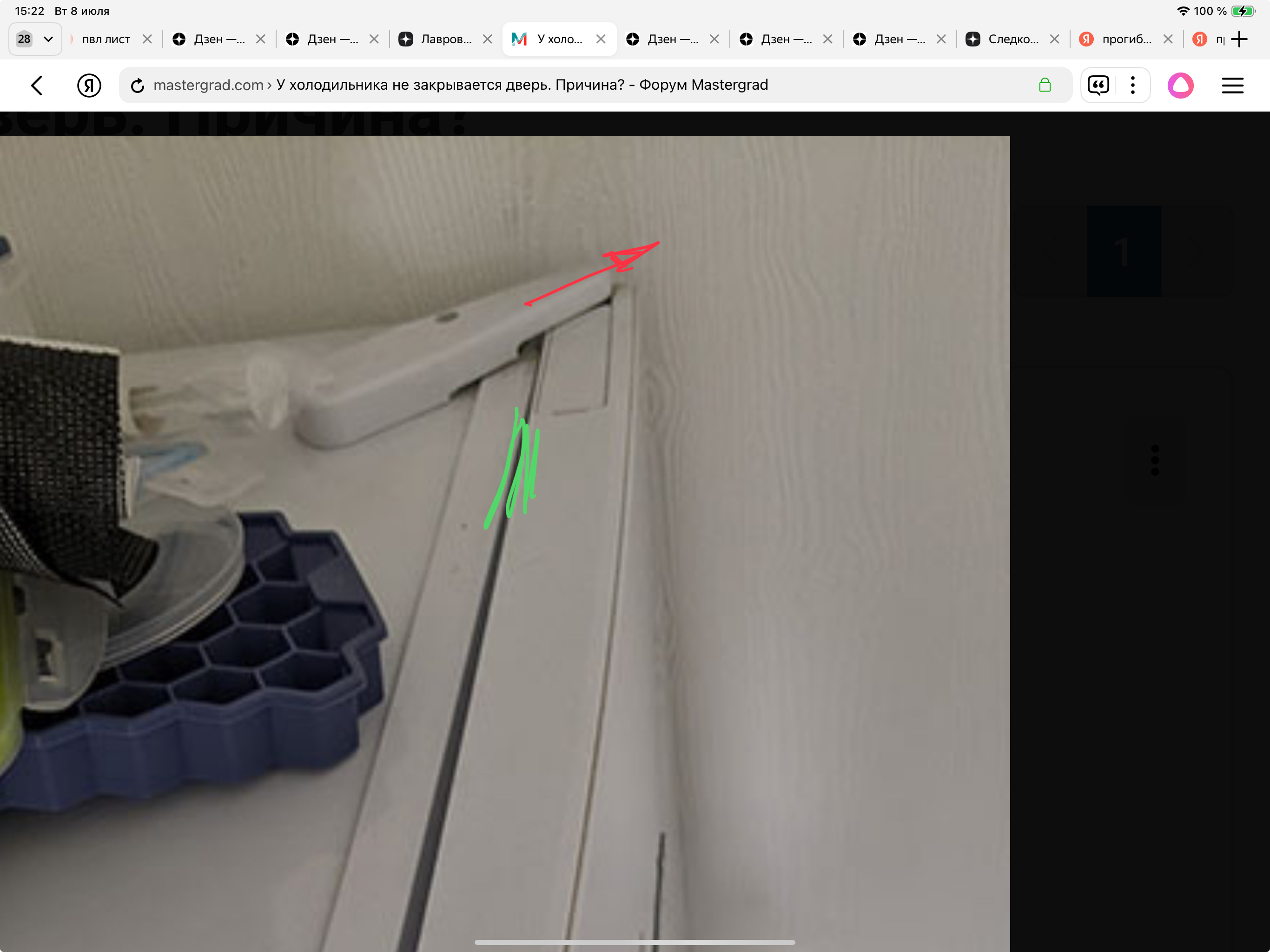

nifty5 написал 08.07.2025 в 15:11
Петлю надо немного наружу выпустить - снять крышечку с нее, отпустить винты и выставить что бы не передавливало уплотнитель. Резинку можно не менять - послужит еще. На работу никак не влияет. IMG_2568

08.07.2025 в 22:16:40
Проверяйте пластиковые вставки в петли. Используются как подшипники скольжения. Когда разлетаются, ось в отверстии смещается от центра и по вертикали - возникает перекос.
Холодильник стоит у стены. Если близко к верхней петле расположить предмет и за край двери ее сильно прижать к стене, именно такая деформация на дверной стороне петли и произойдет. Следов примятия на двери нет? Может орешки кололи? 8)))

09.07.2025 в 10:12:21
nifty5 написал 08.07.2025 в 16:35
верхняя больше тут влияет или нижняя?
Внизу делают металлический штырь, а в двери - вставляют пластиковый колпачок. Дверь колпачком надевается на штырь. Иногда этот колпачок просто-напросто проваливается внутрь двери, т.к. там пластик вокруг. На месте посмотрите, в порядке ли этот узел. Вам могут дистанционно сфотать его, наверное.
Если колпачок провалился. Измерить диаметр, купить кузовную шайбу такого диаметра, подложить на клей под колпачок.
