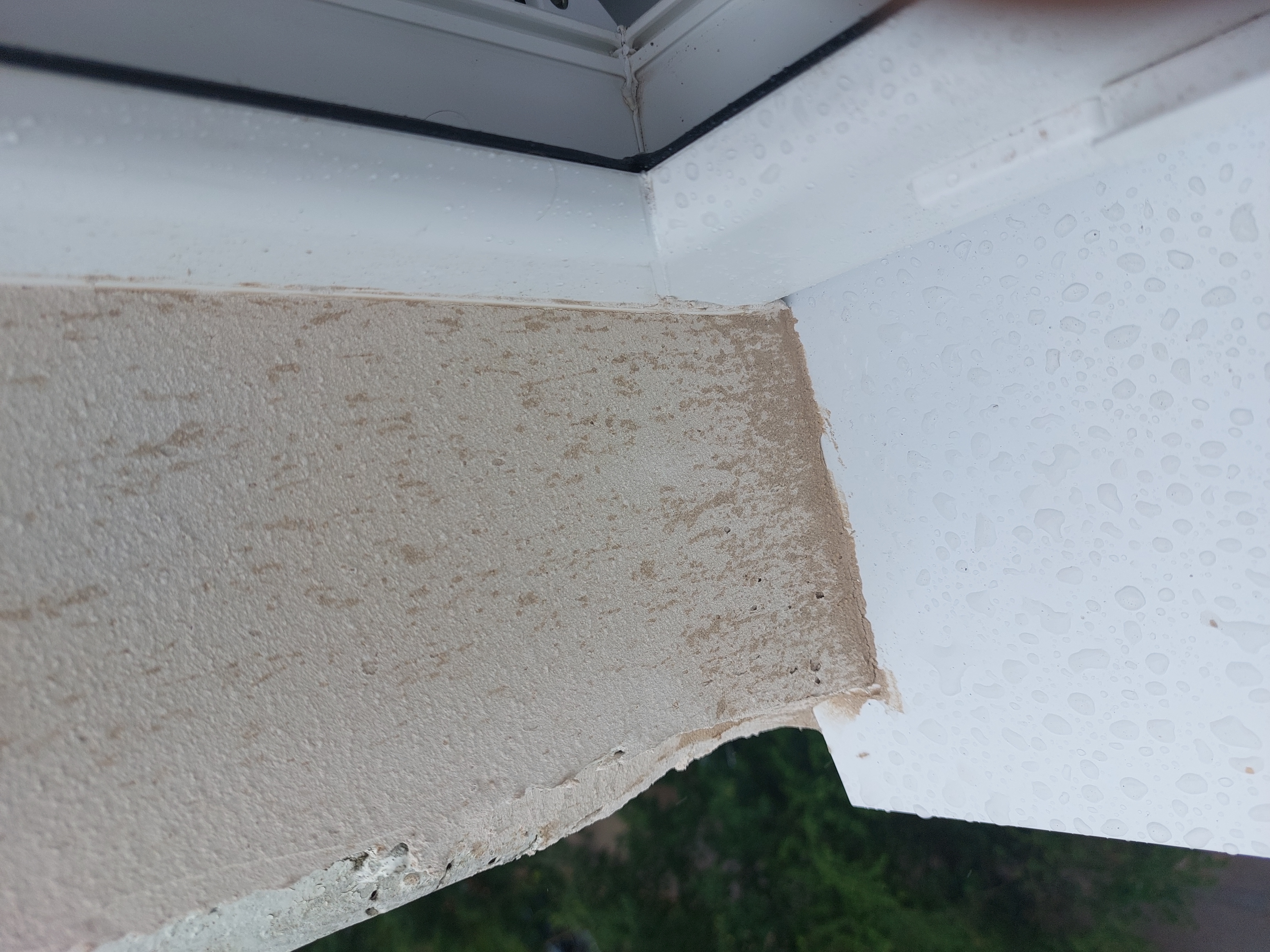

Думал так уже не косячат. Удивился. Отделка откосов при установке, один договор. 20250708_105844Пока потелефону ответили: "мы красим сверху, всем так делаем". Мне письменную претензию по поводу гипса на улице выдумывать, или есть нормативы, госты, снипы на которые сослаться?

Мишутк, инструкция к смеси - там "для внутреннего применения" - больше ничего не надо...

Мишутк написал 08.07.2025 в 17:43
Думал так уже не косячат. Удивился. Отделка откосов при установке, один договор. Пока потелефону .....
Что за материал? Название есть?

08.07.2025 в 20:33:55
MADONNA написал 08.07.2025 в 18:02
Гипс. Думаете что-то кроме ротбанта или аналогов используют? 8)))
Я же правильно понимаю, что гипс ничем на улице не защитить? Это только внутри, под гидроизоляцией, которая по швам на эластичной ленте и сверху плиткой защищена, допускается повышеная влажность.

08.07.2025 в 20:35:38
BV написал 08.07.2025 в 17:57
Они замазать хотят, это по их технологии уже не "снаружи".

08.07.2025 в 20:44:08
Мишутк написал 08.07.2025 в 20:35
Есть тепловой контур дома - ограждающая конструкция. Это граница. Внутри - Санпин - нормативы микроклимата.
Снаружи - см Вильфанда по ТВ)
Как то в юности такое же сделал гипсом на откосах снаружи. Прогрунтовал, покрасил в три слоя....Даже целый год продержалось)))

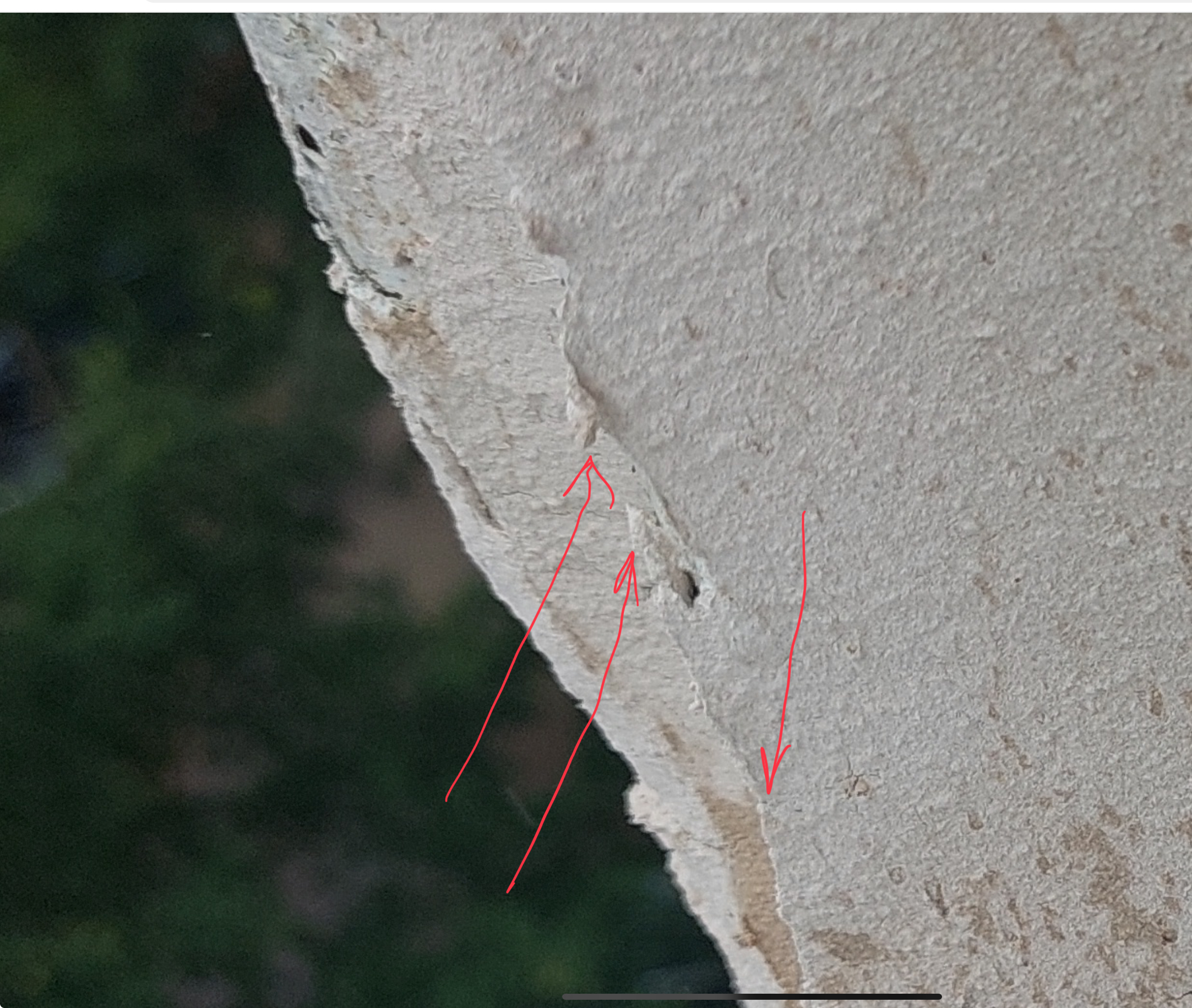

08.07.2025 в 21:00:51
Мишутк написал 08.07.2025 в 20:33
Гипс. Думаете что-то кроме ротбанта или аналогов используют? 8))) Я же правильно понимаю, что гипс .....
Зачем мне думать об этом? Что было написано на мешке - можно ответить? IMG_2571Это не похоже на ротбанд и поверхность имеет текстуру фасадной штукатурки. Поэтому интересно, что написано на мешке? Второй вопрос - если кусочек указанный красной стрелкой отломить и положить в воду - что с ним будет?

08.07.2025 в 21:42:45
MADONNA написал 08.07.2025 в 21:00
Я постфактум заглянул на следующий день помочь пленку содрать да скотч двусторонний, чтобы не прилип навечно. Не мое это.
Из одного ведра мазали внутри и снаружи. Хозяйка говорит, "ротбант" звучал. Ну и я этот материал хорошо знаю, не один центнер отштукатурил собственноручно.

08.07.2025 в 22:43:44
Мишутк написал 08.07.2025 в 21:42
Из одного ведра мазали внутри и снаружи. Хозяйка говорит, "ротбант" звучал. .....
Ну допустим прозвучало бы слово «кокаин». И что?
Но то что на фото - не похоже на Ротбанд. И насчет центнеров есть сомнения. Но может быть все же попробуем для начала отколупнуть кусочек? И замочить?
У зака есть договор - там гарантия, если это гипс - то его питерские дожди быстро размоют. Сейчас снять его разумными средствами невозможно.

08.07.2025 в 23:02:10
MADONNA написал 08.07.2025 в 22:43
На "Юнис теплон" похоже, но разве от этого легче (С) ??

08.07.2025 в 23:12:34
Дымчатый написал 08.07.2025 в 23:02
В Питере свой ротбанд, он отличается от красногорского. И розовый и может быть густоты-пластичности другой.
Но если кто-то на фасад нанес гипс - это довольно быстро обнаружится. И переделывать будет намного затратнее чем нанести сразу штук на основе белого цемента. Разницы в цене принципиальной нет.
