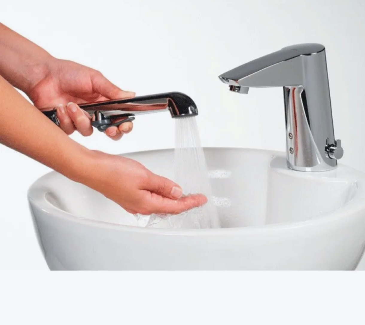

Levontay, - может вам есть смысл всего лишь поменять гиг. лейку с направленным потоком и малым гидр.сопротивлением ? К примеру Oras Bidetta, либо подешевле будет её аналог. Кстати, удобная тем, что рычаг на ней позволяет нажатием плавно регулировать поток и не разбрызгивает по сторонам... у меня дома такая с 2006 года, довольны вполне
https://ozon.ru/t/8UBo6Ld
1000054768

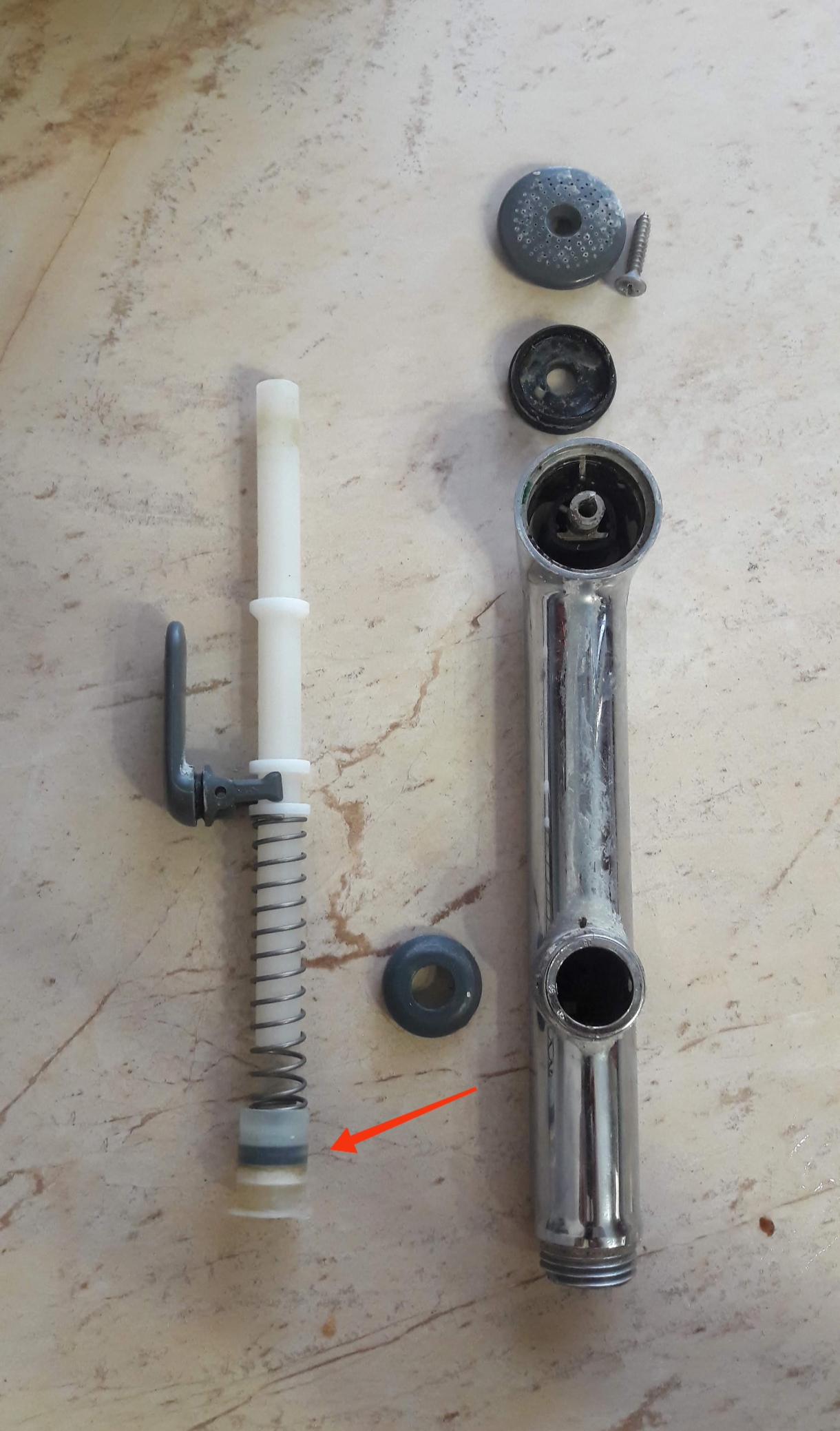

Сейчас аналог, до этого покупал три оригинала, его хватает лет на шесть, потом, при нажатии, появляется капельное просачивание воды из-под уплотнения кнопки, износ вот этого сальника, чуть позже стал новый разбирать и смазывать смазкой LVI 50 1000054803
