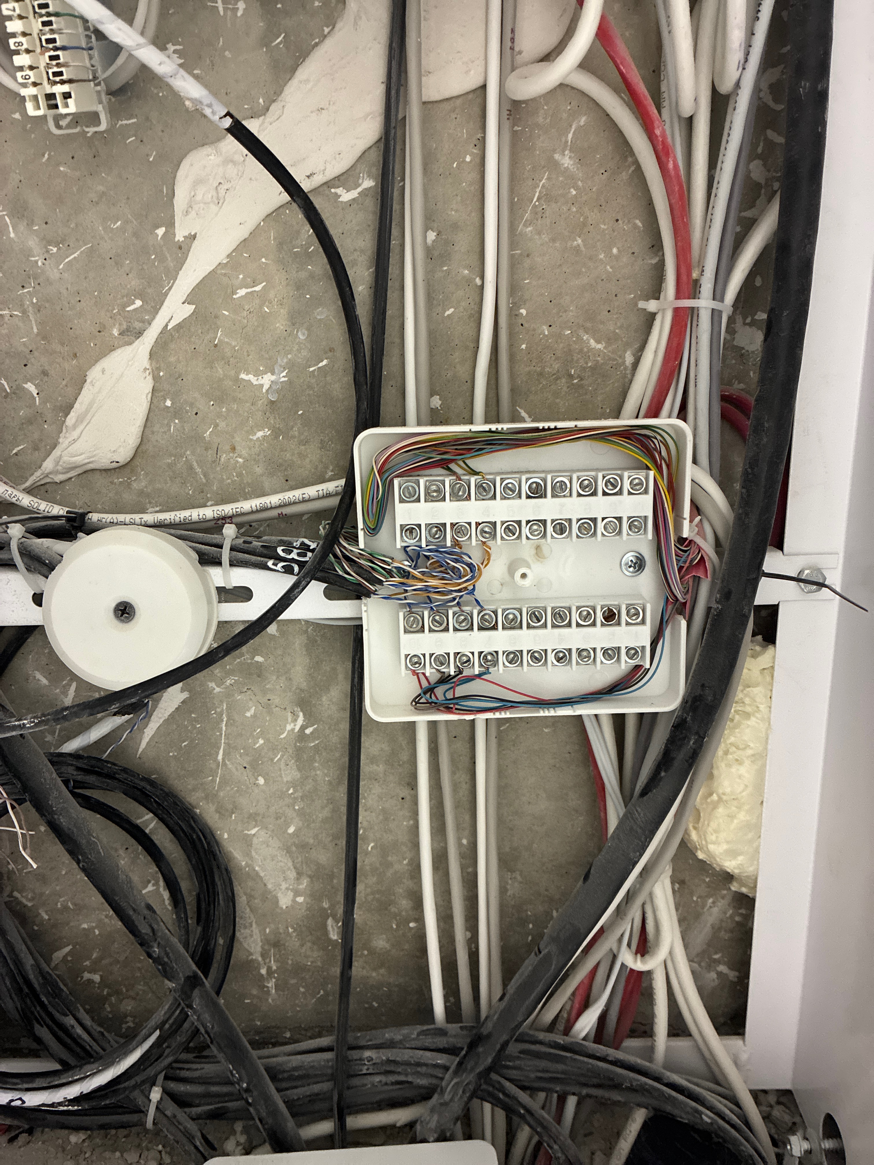

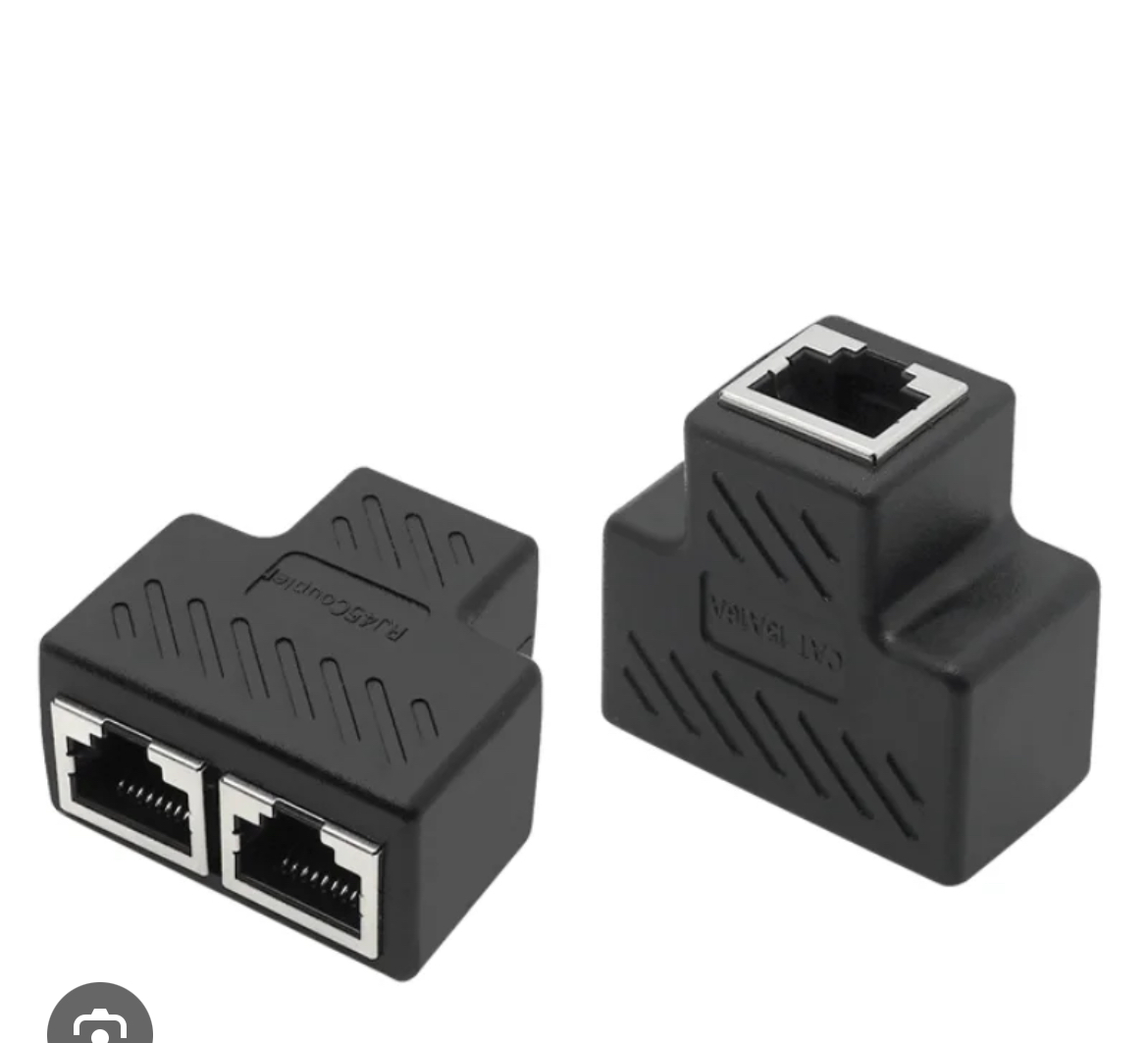

Сразу напишу, знаю что правильней было бы вызвать знающих монтажников, но с провайдерскими мы по рабочему графику не совпадаем, а мастера с авито за выезд берут от 3к (как то дорого за подключение одной розетки). У меня из коридора в квартиру протянуты два интернет кабеля. Один подключили монтажники провайдера, он идёт к розетке в одной комнате. Могу ли я второй кабель прикрутить к этим же болтикам в расред коробке? И если нет, подскажите как правильно тогда сделать?Распред коробка в коридореи второй вопрос: как правильно подключить к одному выведенному кабелю и телевизор и компьютер? Сначала думал купить разветвитель IMG_7093но что то читаю и вроде как пишут что это хрень полная

Novichok123456789 написал 12.07.2025 в 18:04
Это домофонная коробка. Во всяком случае я надеюсь.
Интернет идёт напрямую от оборудования провайдера до потребителя. Без коробок.
Купить роутер.
купить switch, включить его в эту розетку, в него включить все остальные домашние устройства требующие проводов

strider1978, роутер стоит в одной комнате. А для разделения на телек и комп наверно свитч будет норм?

karantino написал 12.07.2025 в 18:12
купить switch, включить его в эту розетку, в него включить все остальные домашние устройства .....
Понял что свитч подойдёт для разделения на телеке компе, спасибо.

Novichok123456789 написал 12.07.2025 в 20:35
Подключить их в роутер? :)

karantino написал 12.07.2025 в 20:44
Изначально тему создал, потому что был какой то интернет кабель свободный (как мне сказали идущий из щитка в коридоре) и не хотел кидать через всю квартиру кабеля (потому что их некуда спрятать). Но теперь понял что не стоить выдумывать, куплю пачкорды и маленький свитч и подключу в роутер (свитч - чтобы не тянуть два кабеля от роутера т.к. комп и телек рядом стоят)
